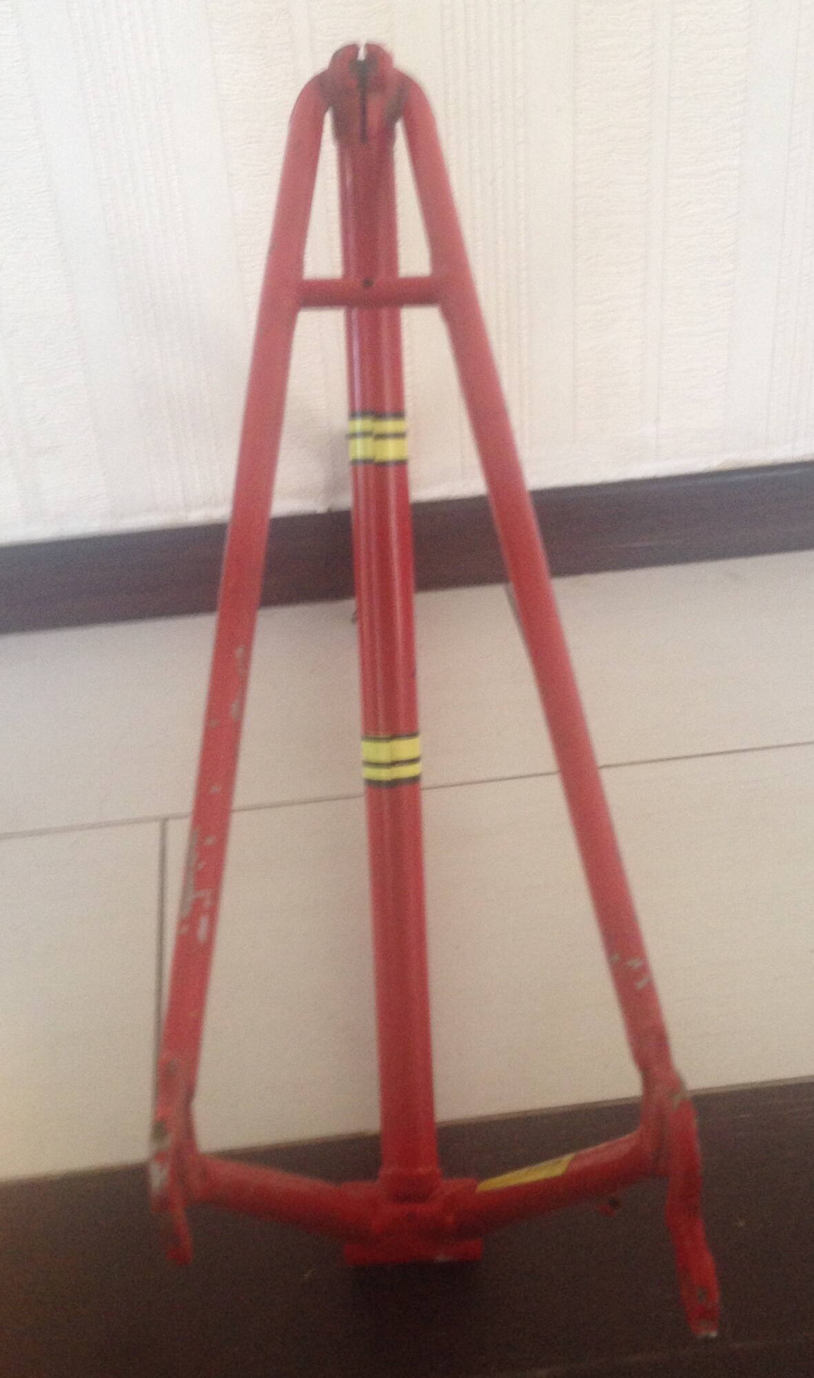

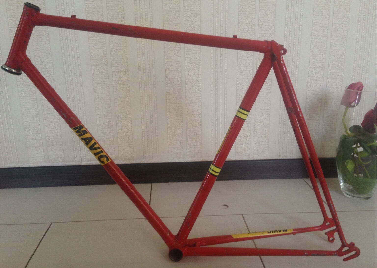

Собираю свой первый шоссер,подвернулась рама сз 58 ростовки но без вилки.
Посоветуйте на что обращать внимание по покупке остальных комплектующих,и подойдет ли вилка от старт шоссе.
Заранее спасибо за советы

З рамою вітаю ! Вилку знайти буде проблема :yes: її ціна може в рази перевищити ціну рами.
В першу чергу звертайте увагу на адекватність продавця :D Чесно ... це 90% успіху :yes: !!!
Все що від СШ Вам підходить на цю раму, оприділіться, що хочете побачити в кінцевому результаті і ... вдалого пошуку !!!

С приобретением! Суперские рамы СЗ ХВЗ.
Особое внимание на каретку (есть несколько вариантов резьбы на рамах) и подседел (бывают разного диаметра). Ширина кареточного стакана тоже немного варьируется. У Вас какой диаметр подседела, кстати?

Діаметр підсиділа у всіх СЗ 26,2 :yes: Це напевно єдина деталь, яка не підходить від СШ.
Якщо вже не перенарізана до Вас.
З кареткою будете розбиратись вже тоді коли оприділитись з задньою втулкою (шосе,сінгл,фікс і т.д.) та з системою. Відкладіть підбір каретки в саму останню чергу.

26.2 - наиболее распространённые для СЗ трубы. Я так понял: никопольские, постоянной толщины. Такой подседел редко встречается и цены могут не устраивать. Я вставил совейский 24.8мм через прокладку (стакан без дна из алю). В моей теме про СЗ можно посмотреть.
Современная каретка - понятие растяжимое... Для начала надо понять какие резьбы слева и справа. Возможны варианты. Надо смотреть диаметр, направление и шаг(?) резьбы. При удаче (меня постигла удача с одним) :smile: современная каретка от фикса ввернулась как родная.

З вилкю то засада, від СШ підійде, при умові, що шток потрібної довжини, але то не зовсім той компот. У неї ноги довші і рама дещо задерається. Можете глянути в темі Чорного Птаха, як я виходив з положення.
Підсідели застрічаються, хоча ціна залишає бути кращою. Але іноді везе, на того ж птаха, після пари сурогатів, знайшов гарний і за недорого, здається 100 грн обійшовся.
А от з кареткою у мене був приємний сюрприз, вкрутилася сучасна дюймова, просто руками, при чому слідів перенарізки не було.
Також зустрічаються згадки про радянську метричну і італійськіу різбу. Тут доведеться пробувати з віашою рамою, або брати різьбомір і міряти. Більшість пробує, до того ж картридж такі можна вкрутити без перенарізки.
