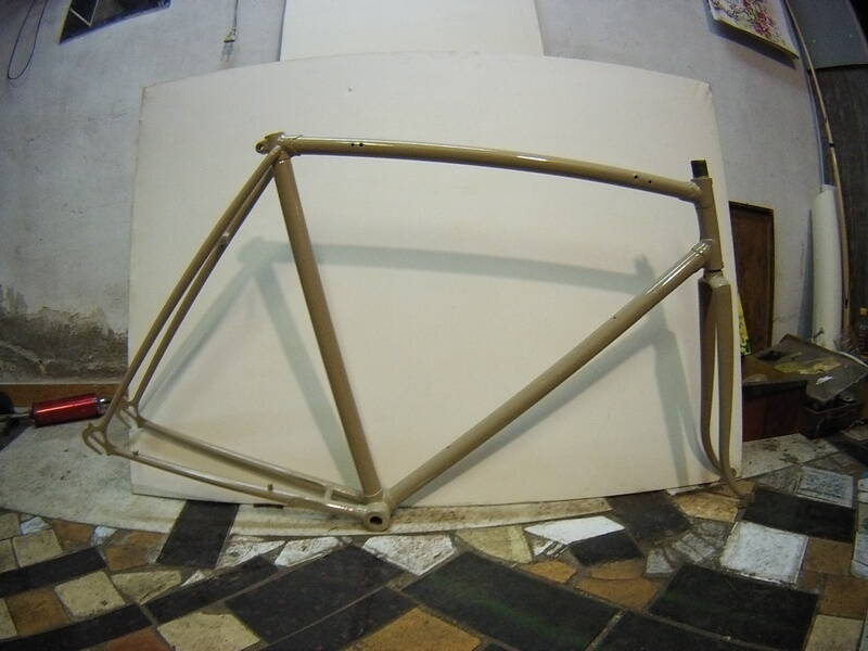

Приветствую, коллеги.
Беспощадная волна ретро замочила и мои ботинки. Всегда очень скептично относился к крокодиловеденью, но проекты Бегущей Черепахи и Кисы расшевелят даже коматозника.
Итак. Первое. Исходный фреймсет я идентифицирую как ХВЗ В-32 Турист по вот этой статье http://veloretro.ru/pic.php?id=170&indx=14 а 1958 или 1953 год, по клейму на дропауте. Клеймо неразборчиво.

Основной критерий идентификации, это накладка на корону вилки, более нигде не видел с заострёнными окончаниями. Система шатунов с характерным крепление звезды и клеймо ХВЗ на штоке вилки. На раме имеются вкручиваемые держатели кабеля для заднего переключателя и заднего ободного тормоза.
Остаточные цвета краски при снятии были тёмно-синий и красный по узлам, что в принципе совпадает со статьёй. Сохранилась рулевая и каретка под клин.

Фреймсет выкрашен в потрясающий цвет капучино.
Фреймсет1.JPG [ 158.33 КБ | Просмотров: 3659 ]
Фреймсет2.JPG [ 155.08 КБ | Просмотров: 3659 ]

nils_tisebe писал(а):
1958 год, по клейму на дропауте.
Либо год не верный, либо вилка не с него. Хр.нахлобучка на вилке шла на В-31 и В-32 года этак до 55... :roll:

Добавил фото фреймсета. Обработал лимонной кислотой детали рулевой, полирнул ГОИ, выглядят не идеально, но сообразно возрасту.

Чашка каретки покрашена с рамой? Или чашка использована как заглушка резьбы?
Також трошки розтроїло :yes:
