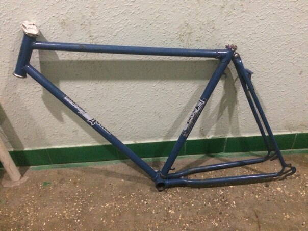

Год назад мне достался ХВЗ "Спутник" 82 г.в., в весьма плачевно состоянии. Сначала думалось. что неделька и вел поедет, но вот уж год прошел, а Спут ещё в раздумьях, ехать ему али нет. А кататься очень хосца. И вот, один мой друг,решил мне помочь, и со словами - "Запчастей у тебя всё равно до ж" подкинул такой вот подарок -"Десна" 91 г.в.
qT-dMYPbGZk.jpg [ 69.49 КБ | Просмотров: 2621 ]
a3KvPxGR0ws.jpg [ 34.13 КБ | Просмотров: 2621 ]
LDcPEvpN5Eg.jpg [ 232.4 КБ | Просмотров: 2621 ]

Моя жена оценила его жест :facepalm: , а мне сказал -Затраты на это вел должны быть минимальными :eehh: ! Так была утверждена концепция - Используй все, что под рукой, и не ищи себе другое. Поскольку вел изначально планировался как грузоалкоразездной, то концепция была принята к исполнению. Что из этого выйдет пока не знаю :unknown:

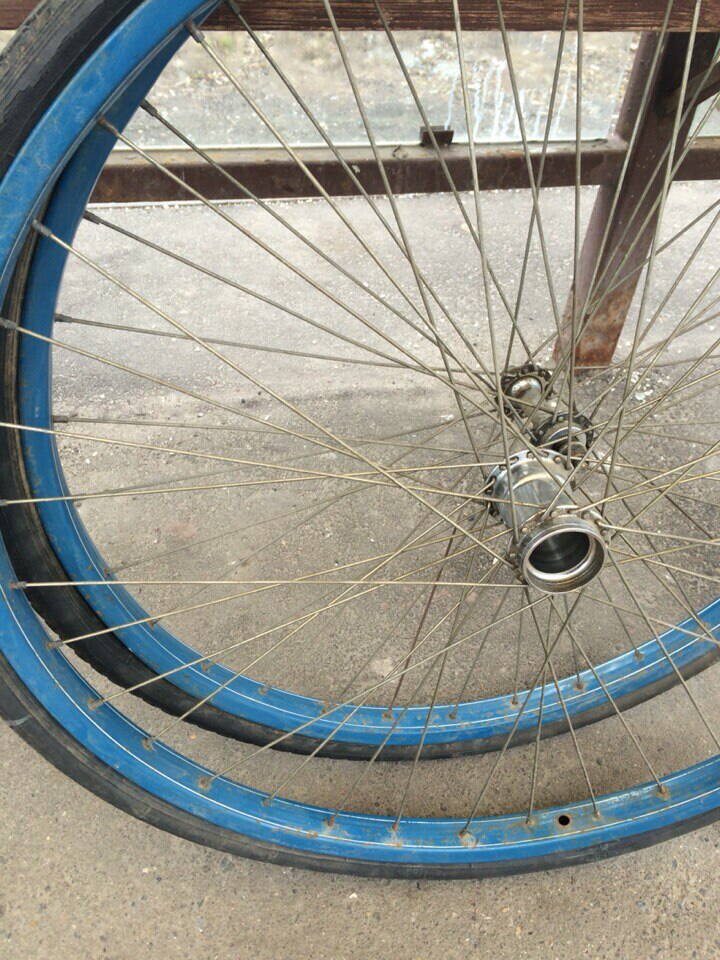

Пока, на первом этапе. пришлось отказаться от родных колёс, поскольку после удаления ржавчины с ободов, в местах сварки, вылезли трещины :cry:

Нормальная рама, с виду ровная. Колёса ищите с ободами коробчатого сечения, одинарные. Китайские подходят.
Девиз "используй всё, что под рукою" я уже применял, нормально получается. :yes:

ПафнутийСпасибо! Сейчас актуален вопрос только с задним колесом. Переднее, от "Урала", нашлось в закормах :D
