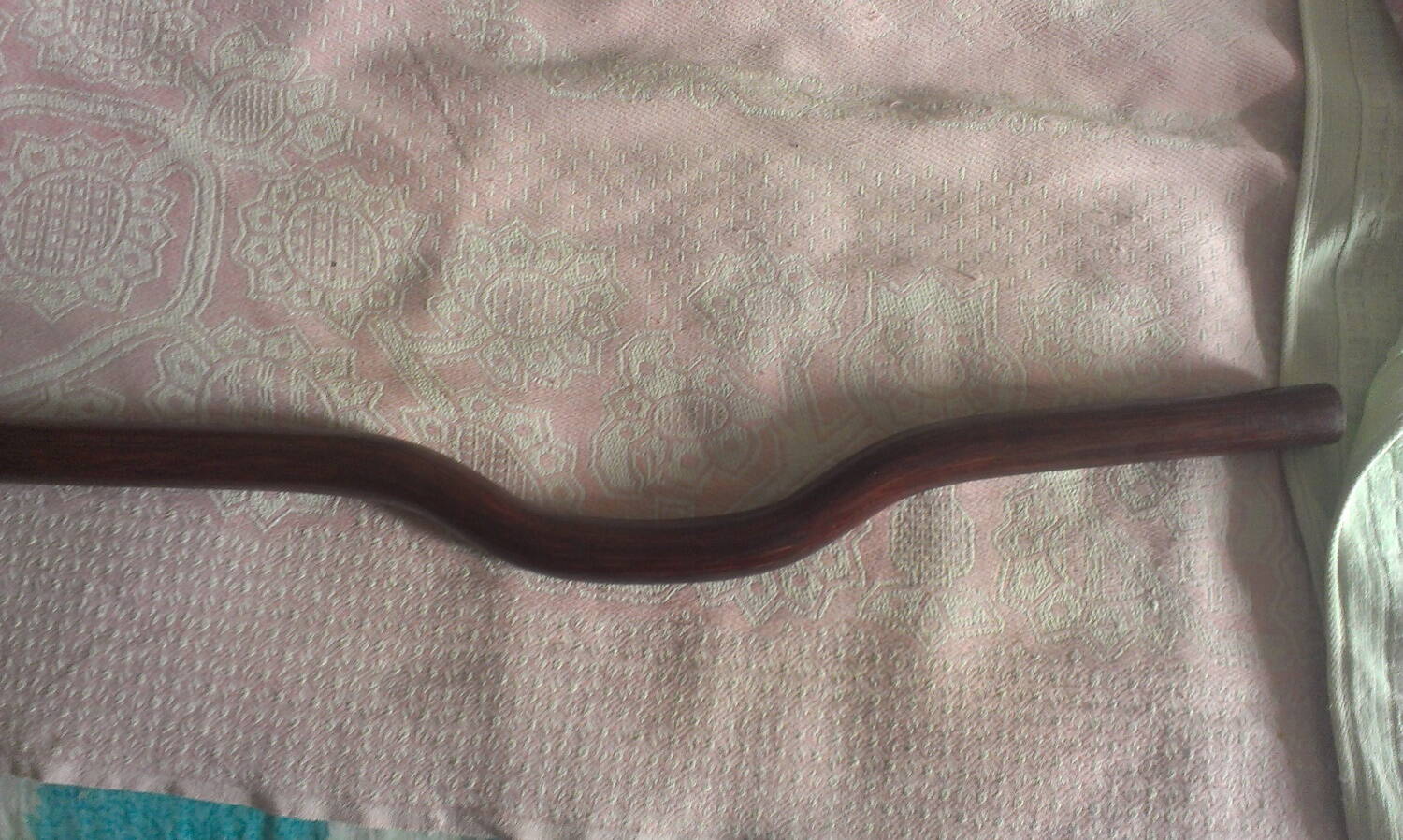

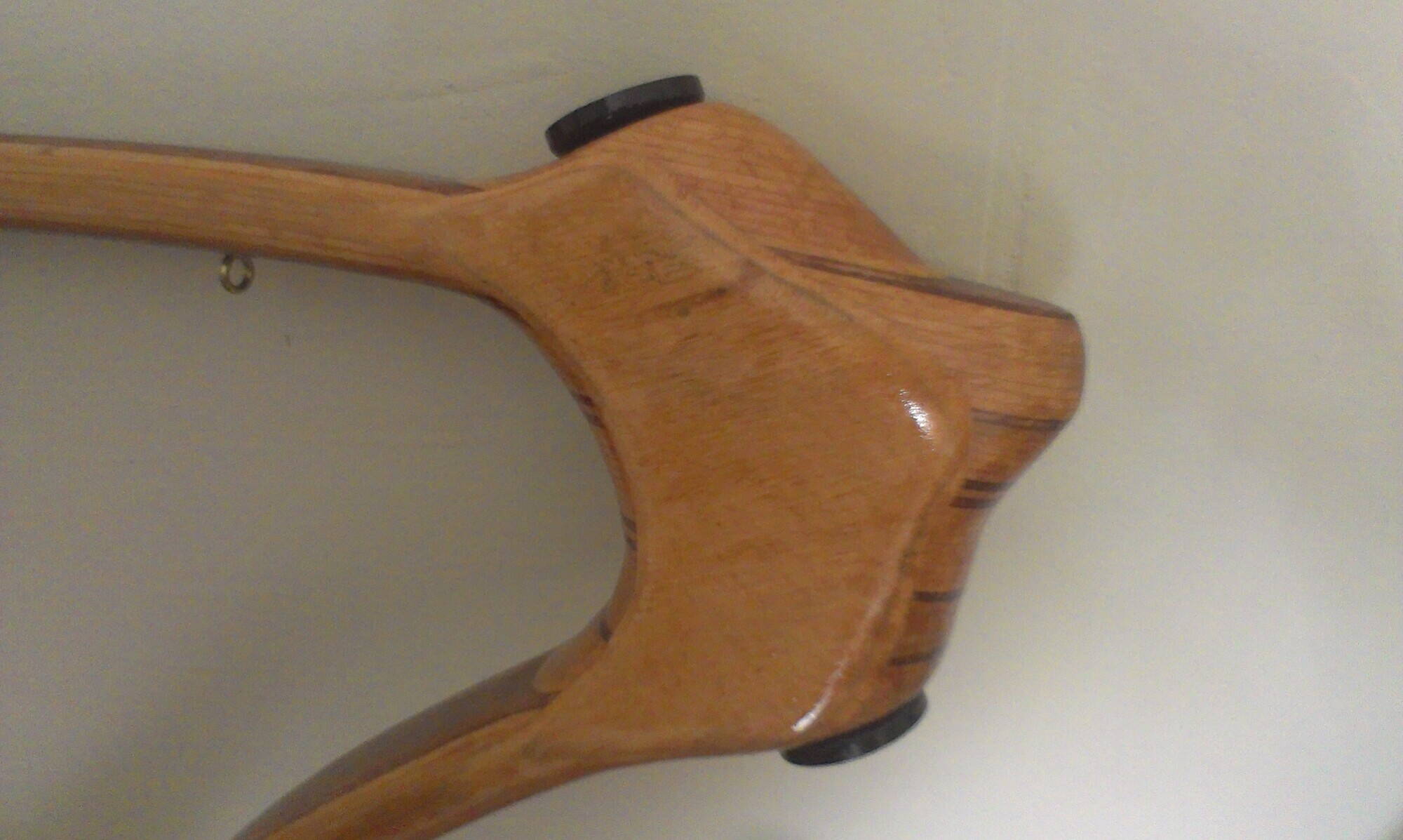

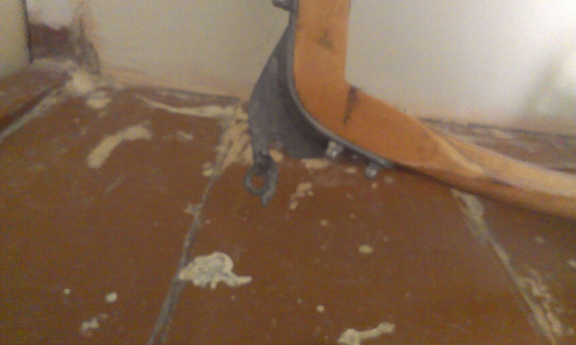

Вот такой проект малята :D
Комплектуха пока уточняется, буду делать семискоростной байсикл. спереди одна, сзади 7.
Решаю вопрос с перекидом, тормозными ручками под прямой руль. Надо что-то винтажное и охренительное.
так же надо педали. Желательно дерево, можно хенд мейд.

ПОЗДРАВЛЯЮ :Yahoo!: . деревяшка рулит.сами делали?(спрашиваю для расширения своих знаний в производстве рам из дерева).где-то в интернете есть ролик с похожей рамой ,так там задний переклюк отсутствовал(синглспид),предназначение велосипеда-ситибайк(+красота,необычно и приятно для души :smile: ).

планетарка отпадает там 135мм ширина, да и клиент захотел мультиспид :roll: . Рама заказчика, но делать буду я. так что надо думать как ее сделать просто идеальной.
спереди перекид тоже не поставишь, хотя не кроштейне можно.
ХЗ надо подумать как ее сделать максимально удобной для езды. Задача не из легких :cry:

Руль деревянный. вынос думаю Уно и покрасить под цвет руля, вилку тоже в цвет руля и дропауты. А вот что делать с передачами? Поставить туда Deore XT, шоб не раскачивало? Иак манеток на руль нет меньше чем на 6ск :cry: Вообщем загадка на загадке. ща попробую его до купи сложить прикинуть че да как

Рама цікава, але що однозначка не сподобалось, місця для прокладки тросика трансмісії.

Привет Женька, Альфайны кусаются зараза по цене. Насчет сдвига цепи, можно поставить овльную "зацепку" (спецзвезды с длинными зубьями не позволяющими цепи слетать.) Идея хороша, но не быстро реализуема, а уменя срок 21 сентября. а там будем продолжать

Рама занадто масивна, тонкі хроммолібденові шосе лясіки загубляться на ній, або виставлять фрейм одороблом.
