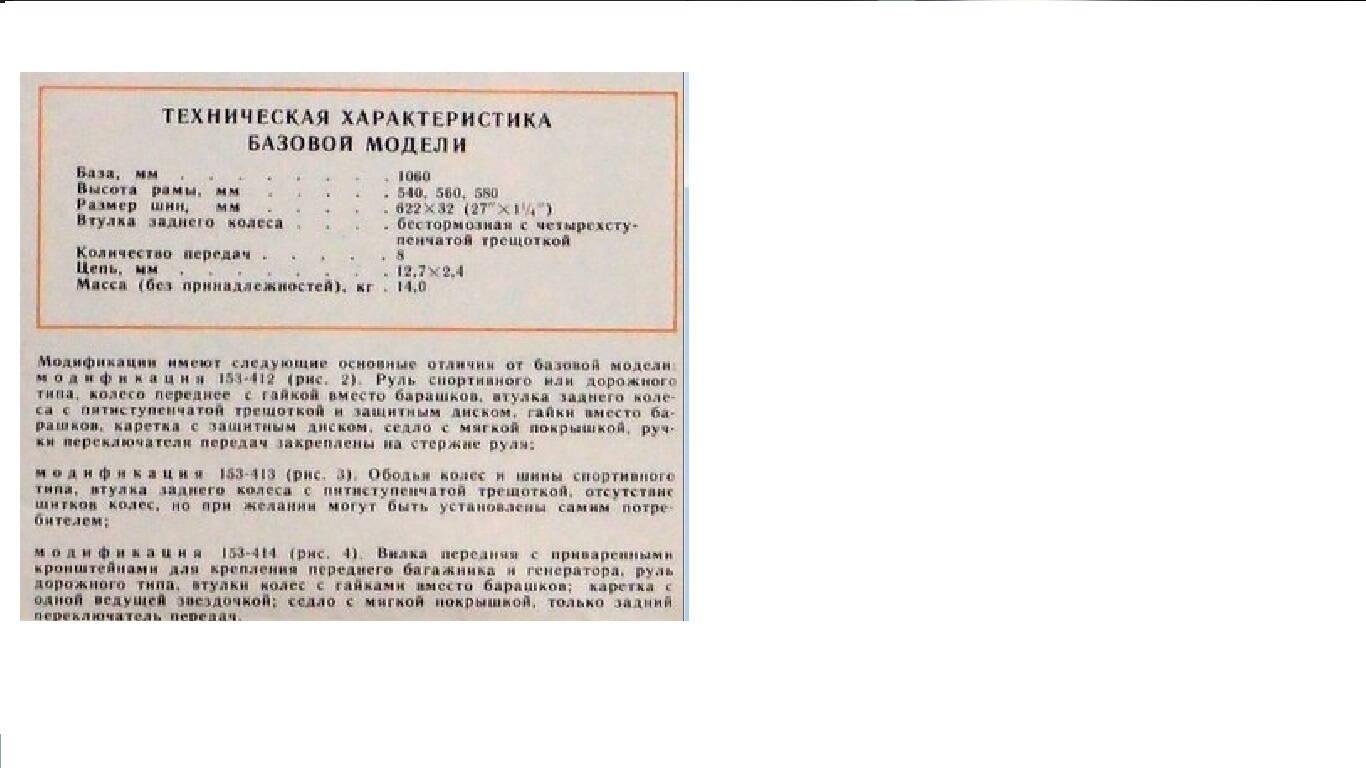

СообщениеДобавлено: 18.11.2015 15:21
Сообщения: 709
Зарегистрирован:24.07.2015
чем же все-таки отличаются рамы 153-411,153-412 и 153-414? чем-то, кроме номера, да должны...
Пью за ваши улыбки!
Следите за продолжением на Krokovod.org
СообщениеДобавлено: 18.11.2015 15:52
153-411 є базовою моделлю, а все решта комплектація наявність відсутність тукліпс відповідно м'яке чи чепрачне сідло, руль,фара і т.д.
Упс, а сідло Вас може бути рідне ... :oops:
Відповідно Ви самі можете зробити свою модель... вникайте :wink:
Перепрошую за "рвані" сторінки, я колись скріншотів для чогось наробив :pardon: , ось і пригодились.
112.jpg [ 177.12 КБ | Просмотров: 6847 ]
112.jpg [ 366.16 КБ | Просмотров: 6846 ]
СообщениеДобавлено: 18.11.2015 16:16
Сообщения: 709
Чудасія якась - жодна модель не підходить на 100%.
Пью за ваши улыбки!
СообщениеДобавлено: 18.11.2015 16:25
andreylb, чому Ви дивуєтесь ?! Ви народжені в "веліком і могучєм" і розумієте, що не обов'язково все повинно піддаватись логіці, а особливо такі дрібниці як комплектація. Вони залежать від багатьох чинників... + велосипеду 35 років (мій ровесник) я як і він не повністю відповідаю стоковій комплектації :D От видалили мені в дитинстві апендицит + зуби виросли постійні - так, що я тепер не Бєгущая Чєрєпаха ?! :D
