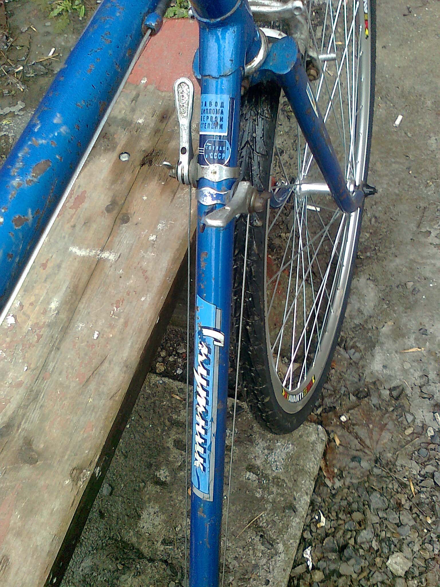

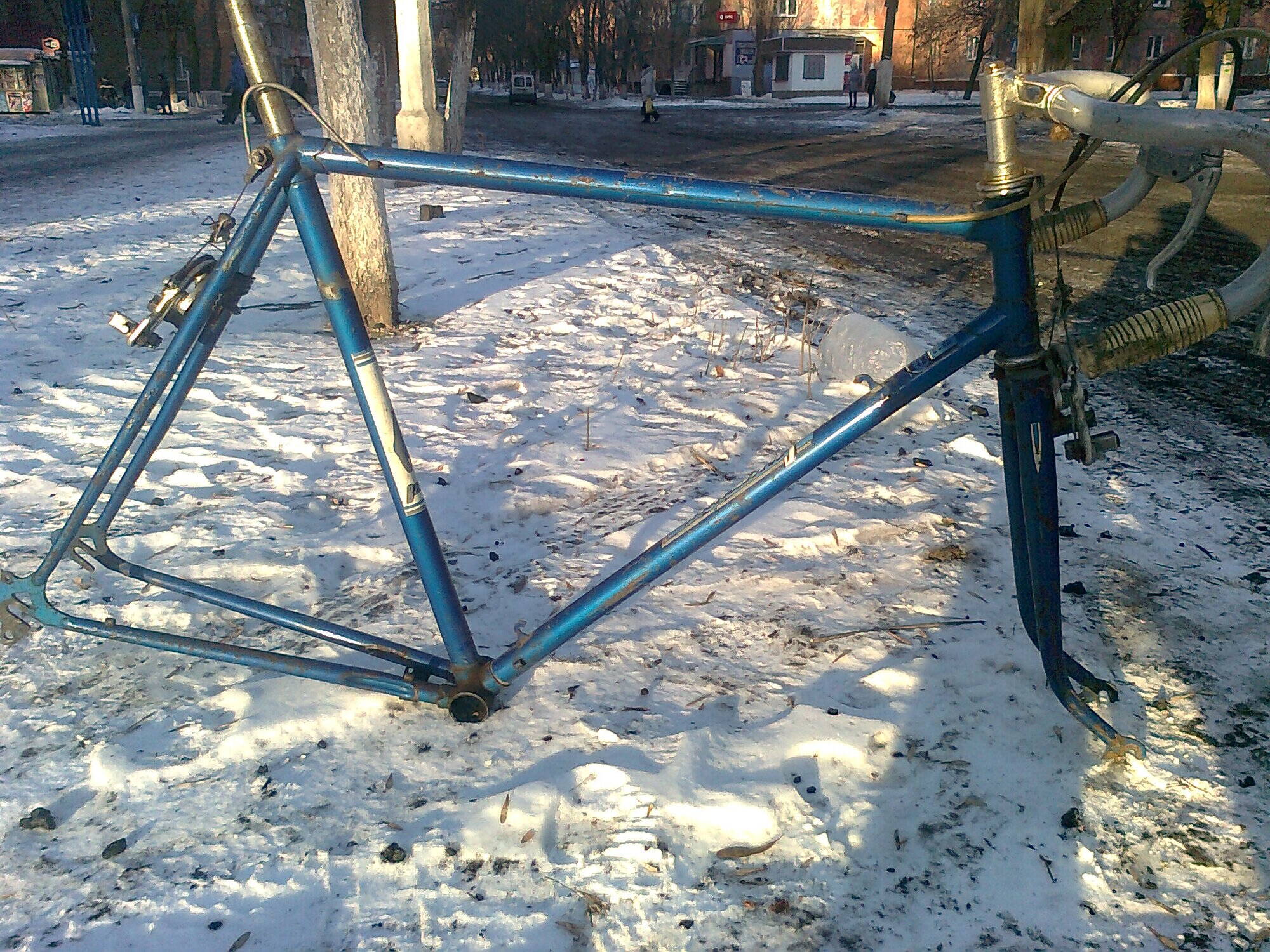

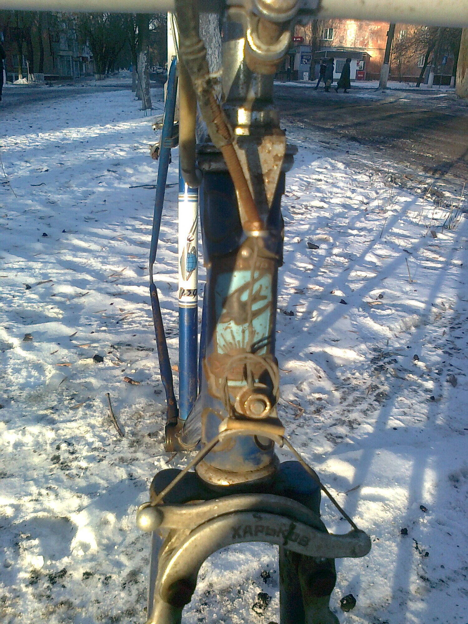

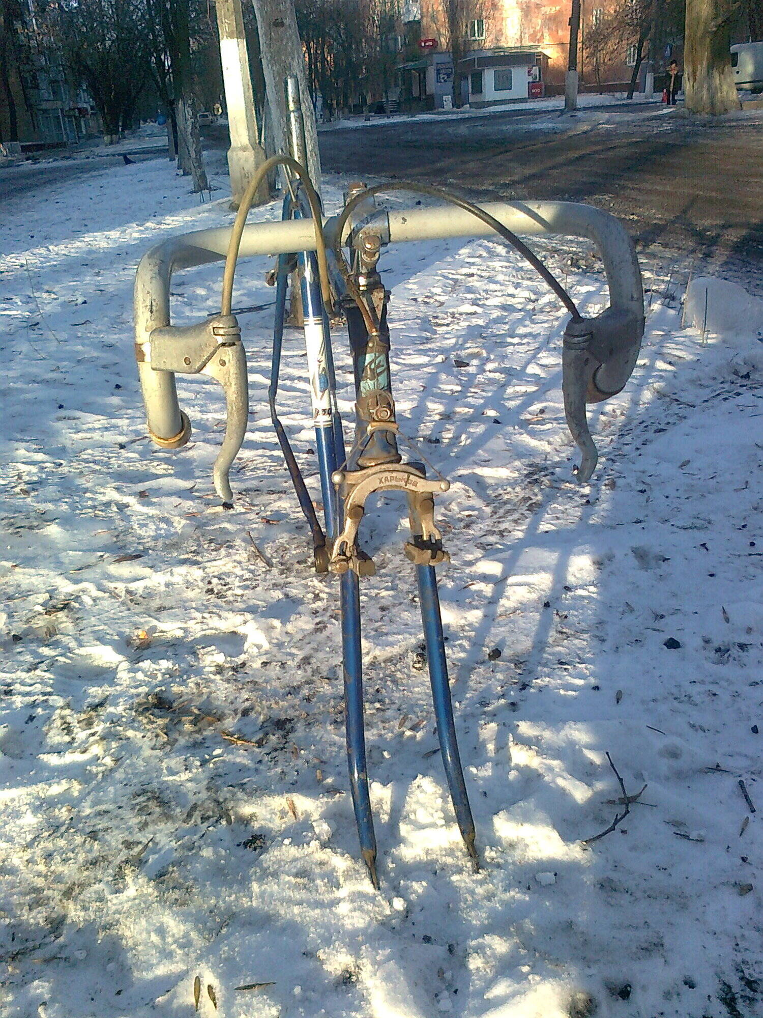

Категорически приветствую завсегдатаев! Думаю с весны снова начать кататься, но цены на двухколёсных не то что бы пугают, но не известно "зацепит" ли катание или будет новый зверь в сарае пылиться... Отрыл в вышеупомянутом сарае, после 8-ми лет простоя эту ласточку: "Спутник" 1973-го года. Решил "прокачать" или вернее привести её в боеспособное состояние.Хотелось бы - дешево и сердито, так, что бы сезон не агрессивной езды не думать о поломках. Если "зацепит" буду думать о другой раме.

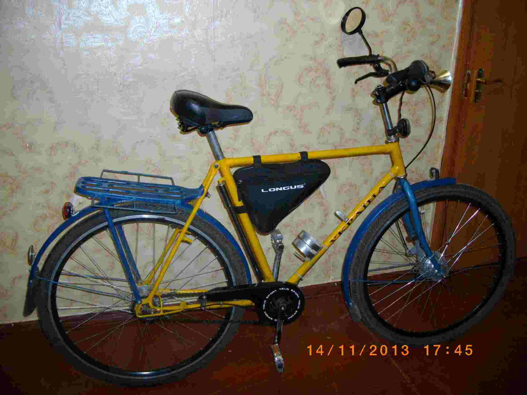

Чтобы не идти по адовым кругам многозвездочной трансмиссии, ободных тормозов, перекидок, манеток и прочей мишуры, самый дешевый выход:
1 Планетарка на 3 скорости, с ножным тормозом.
2 Дешевые двойные аллюминиевые обода, напр. "Аванти".
Спицы нужной длины придется поискать.
В придачу с седлом, резиной, прочими цяцьками в тысячу поместишся.
Вот два моих крокодила.

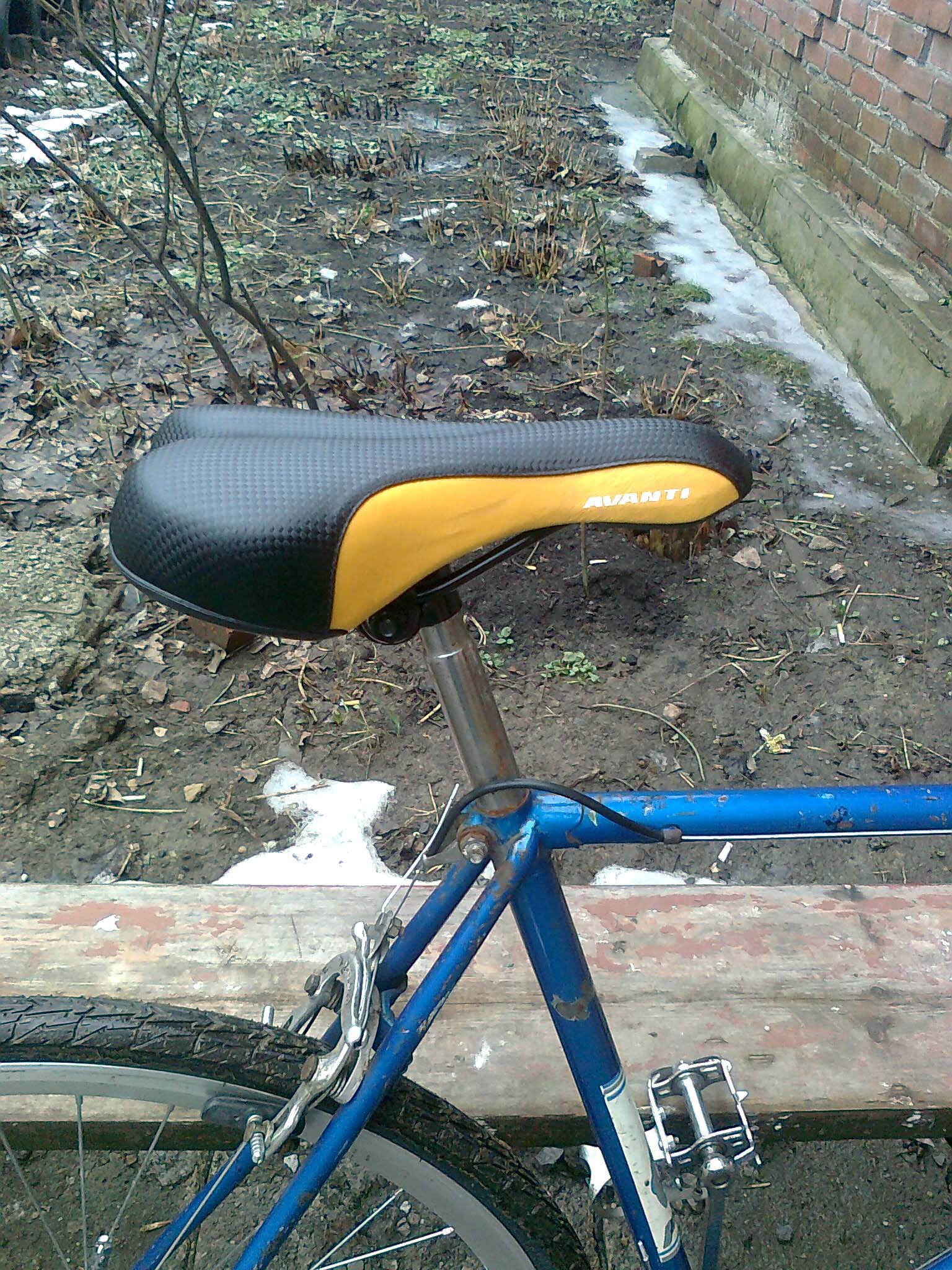

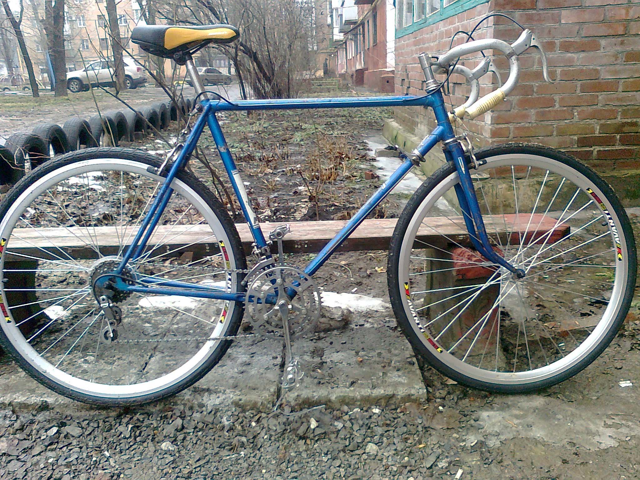

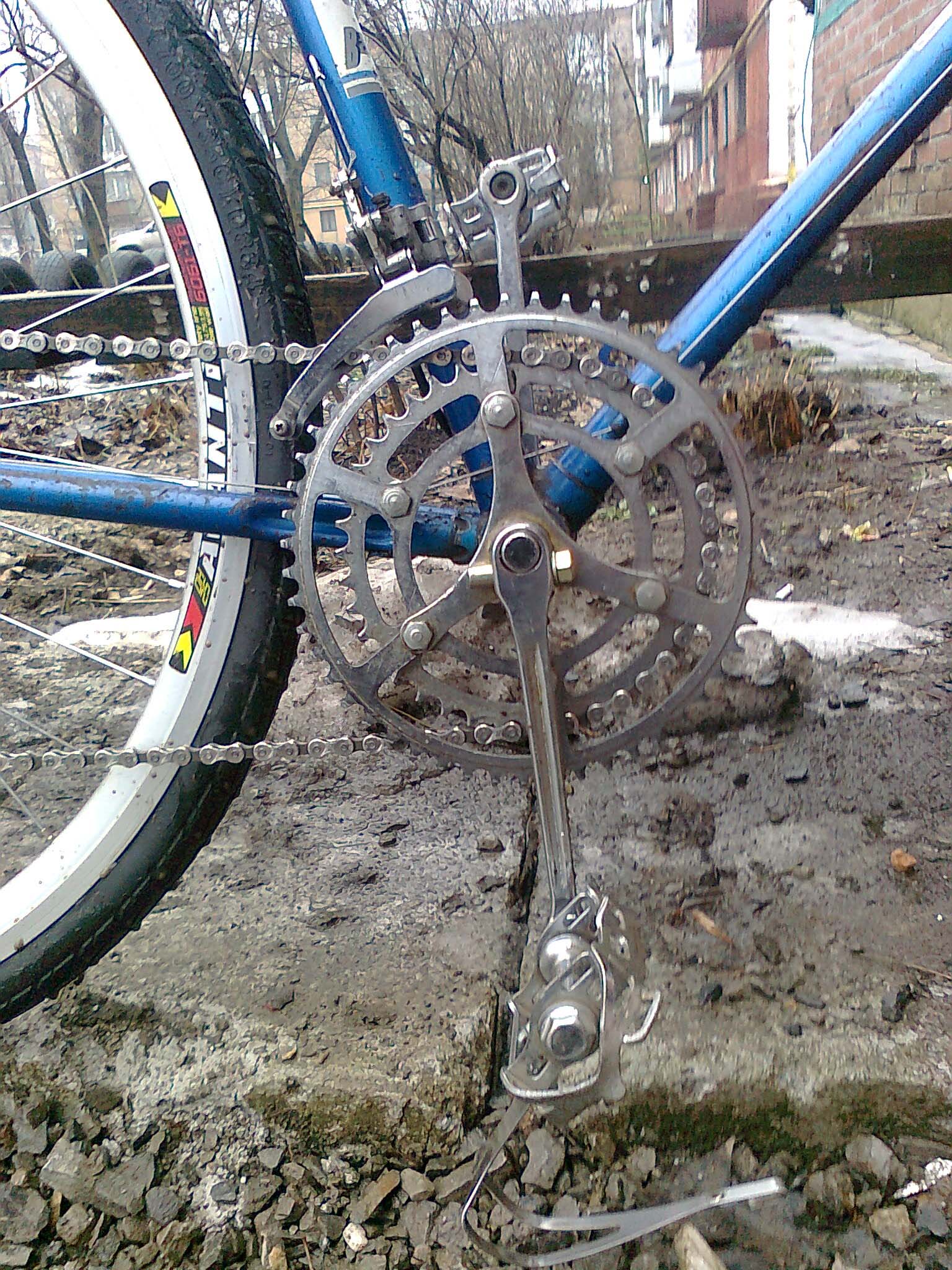

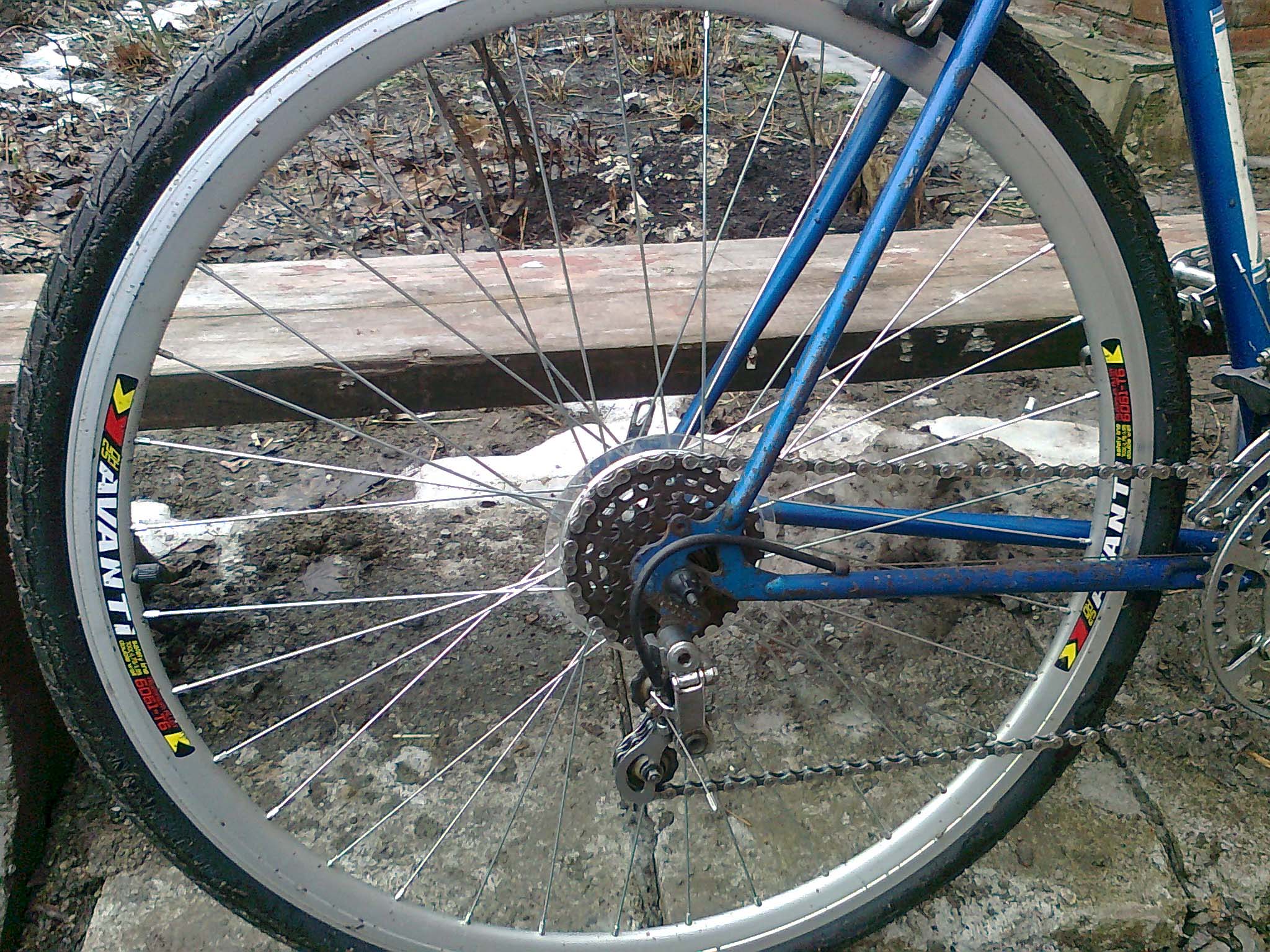

Ну и после проведенных работ: проехал пяток км (грязь, лёд, да и зябко) катит, катит отлично! Потрачено 700 грн. из них львиную долю "скушали" ессно колёсики. Кроме них поставлены: шестерик шимано, переклюк задний и передний ХВЗ, манетки (спаренную не нашел) хвз, седло аванти (пока родное не отреставрирую), цепь, шатуны со звездами и педали с туклипсами ХВЗ, новые колодки, заменены тросы и рубашки. Рама была помыта ))) В дальнейшем пройдусь пастой гои по хрому для придания блеска, навешу флягодержатель, крылья, родной бардак и сумку под седло. Разумная критика приветствуется.

Вот и всё, а Ваших крокодилов я рассматривал в поисках той самой золотой серединки для себя )
Не верь, не бойся, не проси!
 Заголовок сообщения: Re: Крокодил?
СообщениеДобавлено: 15.02.2014 01:00
Сообщения: 1386
Изображения: 14
Город: Київ, Коростень
Зарегистрирован:11.09.2011
Классный, "воздушный" получился!
Только цепь коротковата, на большую звезду не хватит.
Мої ровери:
СообщениеДобавлено: 15.02.2014 01:06
Сообщения: 347
Город: Горловка
Зарегистрирован:15.02.2014
Да, есть такое дело, думаю несколько звеньев добавить, только у нас отдельно звенья не продают, а за пересылку лютая жаба давит платить - пересыл дороже звеньев выходит )))
СообщениеДобавлено: 15.02.2014 01:12
Про обмотку на руль подумать.
У большинства основной хват верхний, а там голый метал.
Родной переклюк все шесть звезд отрабатывает? А то у меня на одном веле не хочит на самую большую закидывать - хода не хватает.
СообщениеДобавлено: 15.02.2014 01:17
Сообщения: 347
Город: Горловка
Да - хватает на 6 звезд ХВЗшного переклюка, хотя на семерик уже мало... К слову это уже не родной переклюк - у родного, более массивного на вид нога короче была и больше 4-5 ти звезд, я думаю не потянул бы и у родного же пружина "уставшая" до безобразия и вообще поломатый был.... все же сарай это не выставочный зал )
СообщениеДобавлено: 15.02.2014 01:18
Сообщения: 347
Город: Горловка
о, об обмотке будет сказано слово - глядел я на обмотки и не могу определиться что лучше - кожа или новые синтетические материалы?
СообщениеДобавлено: 15.02.2014 01:26
А класно получилось :good: колесики симпотні :yes:
Я б :D : 1) сідло поміняв 2) обмотку намотав 3) наклейки з ободів зняв - ВСЕ !!!
Дешево-сердито і все органічно ! В галерею !!! http://xt.ht/phpbb/viewtopic.php?f=31&t=83601
Последний раз редактировалось Бегущая Черепаха 15.02.2014 01:30, всего редактировалось 1 раз.
СообщениеДобавлено: 15.02.2014 01:29
Сообщения: 347
Город: Горловка
1. Седло - поменяю на родное после реставрации онного.
2. Наклейки уберу конечно.
3. Про обмотку замолвил я слово выше ))) Не могу определиться какую мотать )
СообщениеДобавлено: 15.02.2014 01:39
1) :yes:
2) :good:
3) ну сідло має підсказати :wink:
