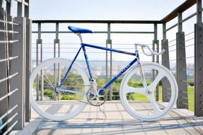

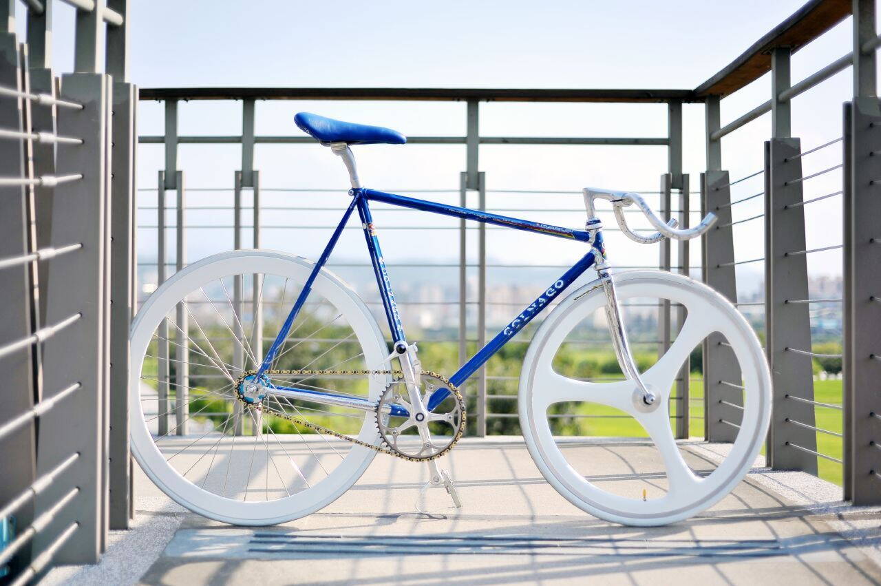

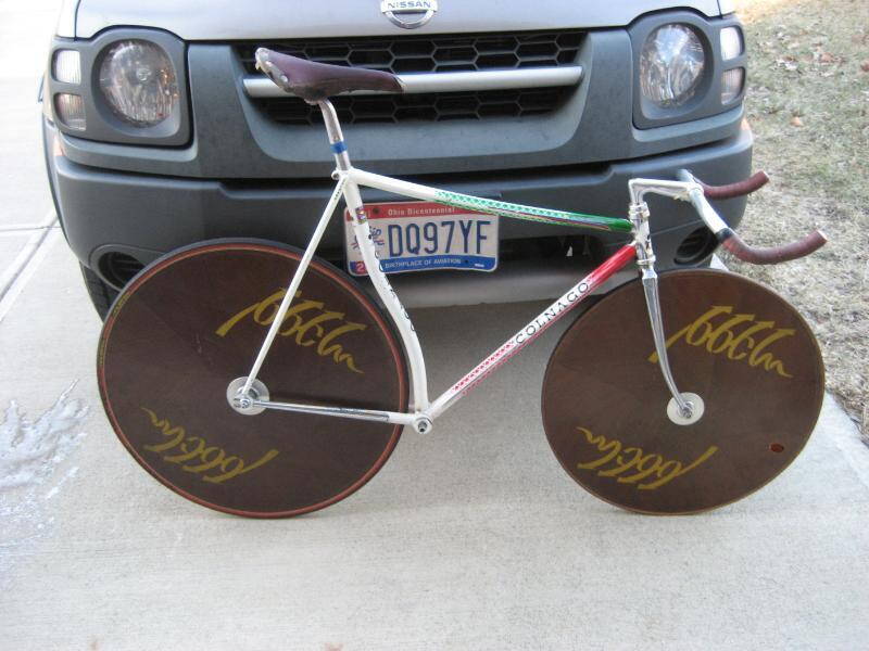

то есть расстояние между витками 1 мм., а 26 мм.-это наружный диаметр, я так понимаю... это ж где такую плашку взять?
кстати, на этих фотах шо за колесо?
colnago.jpg [ 77.39 КБ | Просмотров: 1962 ]
colnago-pursuit-blue.jpg [ 166.46 КБ | Просмотров: 1962 ]
 Заголовок сообщения: Re: 26 дюймов
СообщениеДобавлено: 13.01.2013 16:11
Сообщения: 1599
Город: Латвия, Рига
Зарегистрирован:28.11.2010
26, но там велосипед изначально под него разрабатывался, а у "стаеров" впереди 24 дюйма. Про резьбу ты правельно понял.
