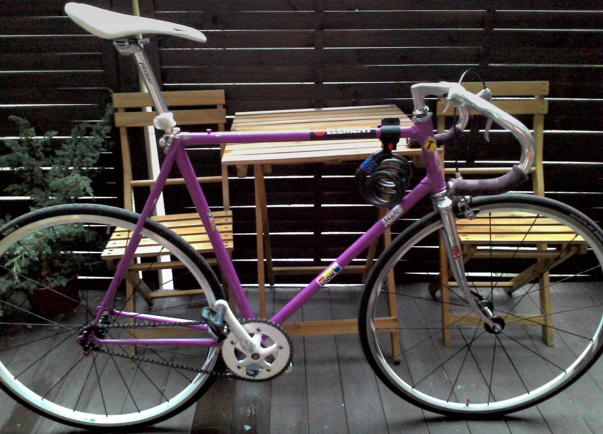

В одном далеком-далеком городе Харькове, тогда еще студенту медицинского вуза, досталась от товарища Андрея Мелешкова ( большое спасибо) синенькая рама СШ СЗ. А от почтенного Славы Данильчука ( большое спасибо), достались некоторые компоненты, включая систему и руль. Все это лежало - 1-1,5 года в гараже, пока не...пока не надоел дерт,травмы,и не захотелось скорости. Собрано все было летом 2015, при участии и бесценной помощи Артура Карапетяна ( большое спасибо). А затем я переехал в ЕС. Но и там мой СШ оказался с мной.Изначально был собран из советско-китайских запчастей, почти все которые были заменены купленными по ходу пьесы более менее фирменными, современными.
Проехано: 2 сезона, причем и зимой ездил по Кракову, от отсутствия автомобиля под рукой, так что открытие своего сезона 2016 считаю продолжением незакрытого сезона 2015. В сумме я насчитал 3000 км. Может ошибаюсь, не знаю, считаю на глаз. Проехано по Европам: около 1000 км, из расчета заездов по 30-60 км за один раз.
Итак, конечный вариант на сегодня:
КОЛЕСА - Shimano WH RS-21, комплект.
ПОКРЫШКИ - Hutchinson, Schwalbe Lugano.
РУЛЬ - Французский :)
СИСТЕМА - Prowheel Solid.
ТОРМОЗ - Tektro R510.
Подседельный штырь - Accent.
СЕДЛО - Kellys.
ВЫНОС - Kalloy.
ПЕДАЛИ - Look Kéo 2.
Цепь - КМС.
КАРЕТКА - Kinex.
РАМА И ВИЛКА - ХВЗ Спецзаказ.
Порошковая окраска рамы.

Отлично, а какой же у вас рост?
А, что у Вас с гайкой на рулевой? Слишком длинный шток вилки?

Ручка собственно тоже хвз, снятая с СШ 196..какого то года. Менять не хочу, привычка и определенная эстетика устраивают. Возможно сниму вообще, после установки планетарной втулки. Кстати , Киса, вилка держится,несмотря на трещину, по поводу которой писал вам зимой ;)

А зачем планетарка?
Шо за положение седла на нижней фотке - не в этом ли дело viewtopic.php?f=31&t=315744&p=1687102#p1687102 ?
Эксцентриковый зажим подседела характерен для НЕхозяйских велов, на которых ездит, кто попало. На хозяйчких велах там всё должно закиснуть и не откручиваться :D Ну и ашанов, хоть у Вас он покрасивше ашанового.

Стремно, но в меру, задний тормоз из комплекта не ставится, не достают щечки с колодками до обода, причем причину не могу понять. Чтобы доставали, нужно тормоз с более длиннымм щечками, что ли.
Вы имеете в виду, что у меня неправильное соотношение высоты выноса и подседельного штыря?
Ну и зажим подседела - фикция и для виду, "потому что отверстие закрывает" :) Подседельный штырь 25,4 мм, был "вкручен" в раму 25 мм, от безысходности и отсутствия токаря.
СообщениеДобавлено: 22.08.2016 22:00
Да вся посадка как-то матом.

Шоссейник слепить не было желания? Нормальный такой, с передачами? Про посадку - любопытно - не сползаешь с седла с таким наклоном?
No,cześć :) нет,пока не созрел, угол экстремальный, да, особенности анатомии плюс не совсем верно выставленный вынос руля.
насчет концепта: изначально собирал девайс который родит моя фантазия, и определенные притязания в стилях, вкусах...вот и вышел такой сингл.
