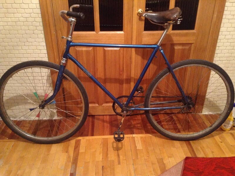

Всем привет ,в наследство достался велосипед Минск ,примерно 1987 года , хочу провести его реставрацию , но терзают самнения по поваду изгиба рамы на месте соединения рамы с рулевым стаканом , версии две :
1.завадской брак при сборке , так как просмотренных мною фотографий идентичных велосипедах есть такойжше дефект
2.диформацыя при ударе , но теритически погнулась вилка

Возможно вы правы , хочу переделать карточный узел под квадрат под интегрированную каретку , на заднем колесе хочу установить планетарную втулку sram automatic на две скорости и заменить обода , покрасить раму , но для начала хочу выяснить вопрос с дифектом рамы , но не могу выложить фото , но не знаю как уменьшить на планшете , подскажите подробнее )))

вот
IMG_2321.JPG [ 207.92 КБ | Просмотров: 2665 ]
 Заголовок сообщения: Re: Реставрация аиста ммвз
СообщениеДобавлено: 13.11.2015 00:05
Сообщения: 5
Зарегистрирован:12.11.2015
вот
IMG_2326.JPG [ 200.09 КБ | Просмотров: 2663 ]
IMG_2323.JPG [ 212.45 КБ | Просмотров: 2663 ]

PAULS, легкий горбик є :yes: фронтальний удар.
Варто поправити.

Вилка ровная:
IMG_2321.JPG [ 89.42 КБ | Просмотров: 2658 ]
Выдержала. Удар всё-таки по-видимому, был. На раме горбик есть. Как бы некритично, но впереди зима - можно и поработать вот так viewtopic.php?f=27&t=123780&start=15#p1306375
Тем более, если перекрас планируется.
Обода я б тоже просто покрасил. Менять их не на что и не к чему - выброшеные деньги. Спицы поменять стОит на правильные недорогие. Каретка - хз. Дорого. Под штуку гривен. Лучше эту до ума довести.

Ну яка ж це реставрація ?! Це "тюнінг".
Велосипед гарно виглядає :yes: , рихтанути раму і можна в лялю привести.

Про каретку: достаточно вала с двумя промподшипниками.
В Киеве от ул. Дегтяревской вниз по Якира пол-квартальчика и справа веломагазин, там долгое время были (сейчас наверное есть) такие валы под квадрат для рам ММВЗ.
В каком состоянии родная каретка? Если она еще хотя бы год протянет - то стоит ее оставить и за год, не торопясь, подобрать более лучшую. Возможно что окажется лучше всего поставить новую такого же минского типа но под квадрат.
Имеет смысл поменять на более прочные только задние, а передние, как показала моя практика, даже и самые стоковые могут служить у бытового велосипеда почти бесконечно долго. Потому что нагрузка на переднее колесо у велосипеда с прямой посадкой седока т.е. именно такого как у Вас - раза в два меньше чем на заднее.
Но, кроме всего прочего, обязательно нужно поставить передний тормоз.
