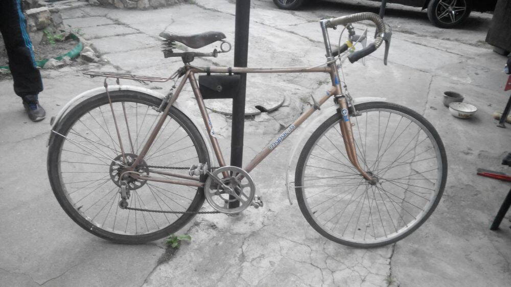

Всем добрый день, я тут совсем совсем новенький (как на форуме, так и в велодвижение). История такая на данный момент есть 2 туриста предложенных мне для покупки (№1 и №2) №1 вроде как турист 86го года, №2 хозяин без понятия. Еще оба не смотрел. Что я хочу получить: велосипед. которым можно будет ездить на работу. рыбалку. походы (небольшие). Соответственно вопросы:
1) Помогите идентифицировать аппараты )
2) На что в первую очередь обратить внимание?
3) Я так почитал тут форум, и понял что народ ценит оригиналы ), но пока склоняюсь больше к №1, правда хозяин сказал что у него небольшие восьмерки (насколько это печально и на что еще обратить внимание при выборе?)
4) Есть ли тут кто из славного города Запорожья, кто может подсказать куда можно за деталями обратиться?
ПС палками не кидайтесь ) в детстве велика не было. В сленге еще не разбираюсь но учусь )

Если обвес одинаков, то наверное лучше будет второй вариант, потому что поездки на работу, рыбалку и походы могут быть с грузом и по лужам, тогда и багажник, и крылья пригодятся.
К тому же таскать на спине рюкзак (особенно в жару), не дело.
Багажник из прутиков конечно - унылое говно...
Между прочим, на этих двуж Свет клином не сошелся. На ЛОХе или А-укре навалом предложений б\у европейцев за вменяемые цены. И это могут быть и дорожники с планетарками или классической трансмиссией, и сити-байки, и велики с открытой рамой (к стати, очень удобны в несложных походах, когда не нужно перекидывать ногу через седло).
А вот руль-баран и соответственно низкая посадка для города не годятся, ибо не удобно следить за обстановкой в потоке транспорта, а если ухватиться сверху, то руки далеко от тормозных ручек, а в условиях движняка это опасно.

В первую очередь обвес. Т.е. всё, что прикручено к раме, на европейце наверняка более качественное. Тормоза там наверняка тормозят, более качественные обода катят, спицы не лопаются. Резина на нейлоновом корде, трансмиссия хотя и не высокого уровня, но наверняка работоспособна.
Другие моменты могут быть менее очевидными, но например ты замечал, что наши машины гниют, а ихние - нет?
Собственно, я сам шел по пути улучшения имеющегося говнища, постепенно меняя плохие детали на годные. Такой путь долог и несколько более затратен. Если есть денежные затруднения, то можно взять и "туриста", а затем постепенно слепить из него то, что требуется.
Рама стартона очень жесткая и трясучая, в неё не влезет толстая резина. База получится коротковата, отчего у велика будет малая курсовая устойчивость взамен на "юркость". Выигрыш в весе там грамм 300, если комфорт важен, то лучше уже рама туриста или дорожника.
К стати, мой папа любит пословицу "Дешева рибка - погана юшка". Вот наверное и в выборе велосипеда нужно этотого принципа придерживаться.

Ещё пришло в голову по поводу того, что европейцы дороже:
На советском "туристе" шатуны педалей закреплены клиньями, а на европейцах наверняка уже на всех, насажены на квадрат... Так вот, когда тебя эти уе%ищные клины достанут и ты захочеш вал каретки и систему под квадрат, то смело доставай из капшука гривень не меньше 500.
Поэтому трохи дешевле будет купить вел готовый, чем потом систематически менять на нем морально и физически устаревший хлам.
