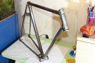

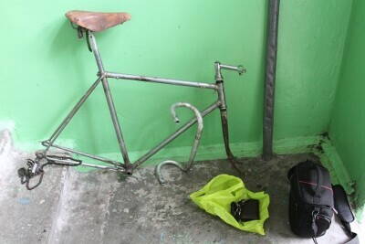

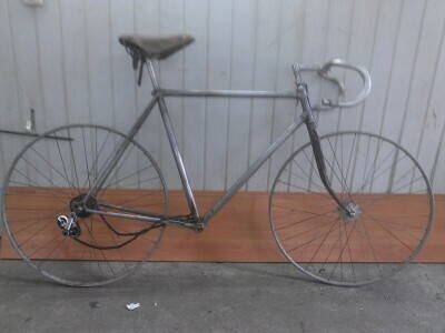

Досталась мне рама Чемпион. Родного цвета установить не удалось ввиду полного отсутствия лакокрасочного покрытия, дроп паяный, вилка немного согнута рама тоже немного подогнута.
В таком виде забирал у предыдущего хозяина.

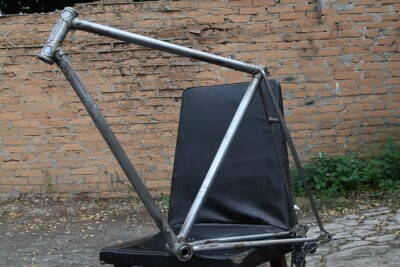

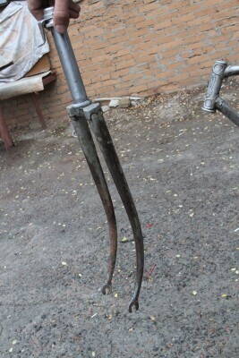

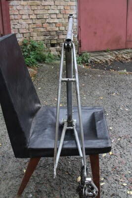

Когда забрал, сфотал более детально
IMG_5592.JPG [ 356.36 КБ | Просмотров: 5271 ]
IMG_5579.JPG [ 162.25 КБ | Просмотров: 5271 ]
IMG_5582.JPG [ 376.42 КБ | Просмотров: 5271 ]
IMG_5586.JPG [ 362.09 КБ | Просмотров: 5271 ]
Накинул все что было, снял на телефон
WP_000670.jpg [ 151.05 КБ | Просмотров: 5271 ]
К тому времени, которое соответствует последнему снимку, я уже подхватил (думаю на этом форуме) крокодиловодческий вирус, и в этой картинке не увидел ничего кроме ретро шоссера.

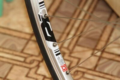

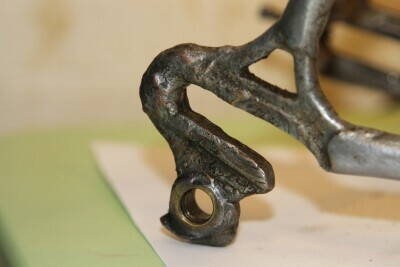

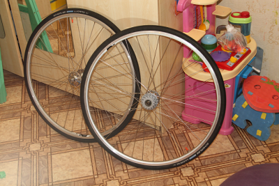

Kisa любезно согласился помочь незнакомому ему тогда человеку (то-есть мне) в этом нелегком деле и предрешил судьбу левого дропа. Пока искался, заказывался, присылался дроп, я самостоятельно, ни с кем не советуясь (может зря), подобрал компоненты из которых в мастерской мне собрали колеса. Купил шестерник и был таков.

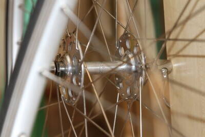

IMG_8653.png [ 718.17 КБ | Просмотров: 5271 ]
IMG_8657.JPG [ 175.11 КБ | Просмотров: 5271 ]
IMG_8655.JPG [ 185.76 КБ | Просмотров: 5271 ]
IMG_8656.JPG [ 229.33 КБ | Просмотров: 5271 ]
Когда приехали дропы, поехал и лично познакомился с Костей.
Была полностью одобрена "ретро- шоссерная" ориентация проекта, что-то Косте не понравилось в колесах (потом понял что обода), но этот момент не был критичным.

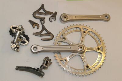

Заранее всем благодарен. Некоторые компоненты раздобыл, показал Косте показываю и Вам. Но, наверно, в следующем сообщении, не дает добавлять больше 10 фото.

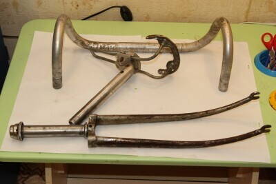

есть еще тормоза universal, но их участие в проекте под вопросом, подробнее потом напишу. Вилка, подседел, седло наверное будут родные. Вал каретки подойдет от спецзаказа (Костина подсказка) если у кого есть, рассмотрю предложения.

вилку меняй полностью(или оставь,не перепаевай дропы),заодно избавишся от левого хэдсета/рулевой, это где ж сейчас можно камповские дропы раздобыть такие? А честно,я бы ловил хорошую раму на ренольдсе/каламбусе,помойму вложений меньше а кайфа больше.

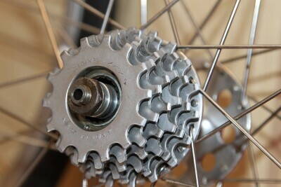

А где такую трещетку взять!? Какой там расклад зубов?

Отличный Чемпион выходит! Да и подбор компонентов радует, думаю не бюджетно конечно но очень не плохо, есть небольшой разнобой с системой передним и задним переключателем, но не страшно. А вынос подседел какие планируете?

СообщениеДобавлено: 10.02.2015 10:42
novater
Витя, превед! :D
Хм, оптические фокусы творят чудеса. Нижний микрогорб живьём видел, а верхний нет. Ну и вилка подударена. Наверное, таки попробуй сделать это viewtopic.php?f=27&t=123780#p1098894 - вилку точно выведешь, и горбы немного. Тут обращай внимание, в какое место упор подкладывать, как нарисовано - в зависимости от этого "идёт" либо вилка, либо горбы на раме вместе с вилкой. Рулевую при этом нужно собрать, но вместо подшипников заложить толстую медную или алюминиевую проволоку - чтоб чашки не коцать шариками.
Потом, если что, нижний горб выведешь полностью палочно-верёвочным методом:
pitbrit
Ага, дропы на вилку поприкладывали - пока решено не менять. Родные поизящнее (кстати, задние тоже, но они таки под замену на кампу), да и рич там итак дикий. Впрочем, пока дело дойдёт до этих работ, может и вилка короче станет, как Женя делает: viewtopic.php?f=31&t=227315&start=90#p1421612
А с твоей "хорошей рамой" проект потеряет свою прелесть, будет никаким, каких дохера :-P . А так - авторский Чемпион с итальянским акцентом не в каждой эуропе встретишь.
Кстати, накрутив себе в голове, что может из этой заготовки получиться, я с удивлением обнаружил, что Витя накрутил себе то же самое, вплоть до цвета! Другое дело, что его жене этот виртуальный цвет не нравится :eek:
:D (не скажу какой - это не моя тайна :smile: ). А, я ещё этим опытом не поделился: viewtopic.php?f=31&t=161502#p1128408 :D

Дропы передние меняться не будут, вилка остается. Есть у меня друг, брат которого живет в штатах, дропы найдены на ebay, куплены там и подкинуты к передаче отправленной сюда. Все остальное покупалось здесь на olx. Трещотка
14-15-16-17-18-19. Выноса пока нет, подседел родной. С несоответствием система- переключатели согласен, когда-то доработаю. С цветом пока в потере, после восстановления рамы "цветной" вопрос будет выставлен на обсуждение.
И что же там за разнобой то такой?
