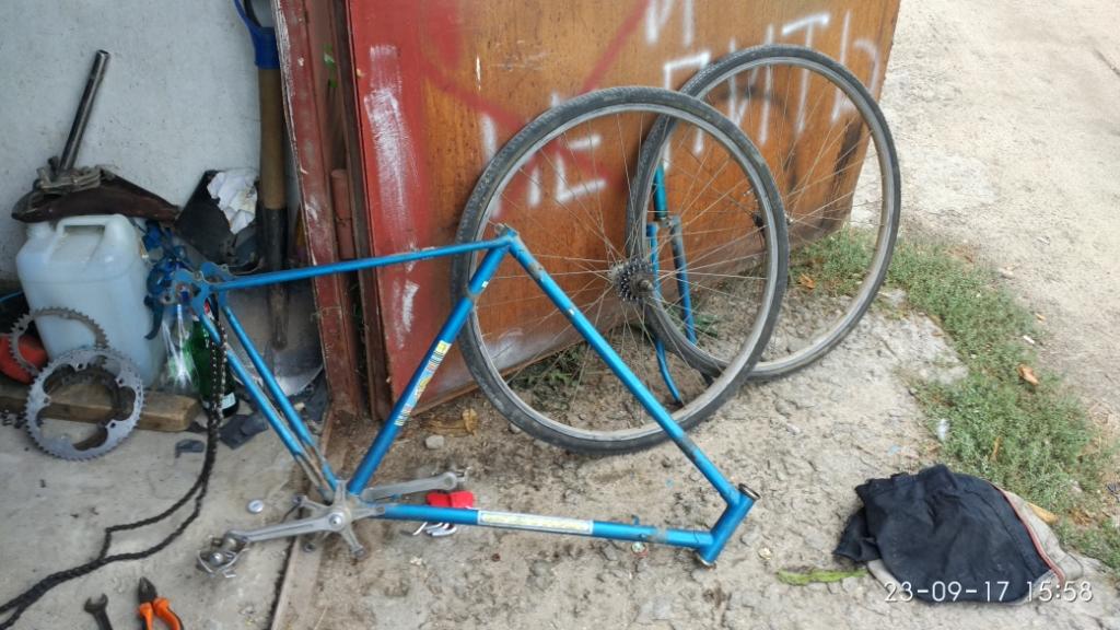

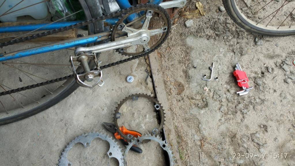

Доброго вечера. Принимайте в свои ряды. Катал на горных раньше и то только на работу и с работы. Но после того как сел на немецкий дорожник на подобии нашего Туриста я офигел, что вел может так ехать и я действительно получил удовольствие. Свой горный выставил на продажу, больше я на них не хочу себя мучить. Начал искать себе вел, бюджет ограничен, в общем нашел не дорого и сердито. Разобрал, скупился по минимуму, отдал на замену спиц два колеса, и замену втулки, поставят фривол. Буду начинать его делать через два дня, так как работу, хотя хочеться уже сейчас начинать. Повезло мне так как система попалась на веле спец заказ в отличном состоянии и руль баран люминий легкий как пушинка. Рама тоже в хорошем состоянии. Хочу делать сингл с минимальным обвесом. Почитал, посмотрел, то то что мне нужно, катань по городу на работу без горок и получая от этого удовольствия. Прошу сильно не пинать, так как нуб в этом деле.

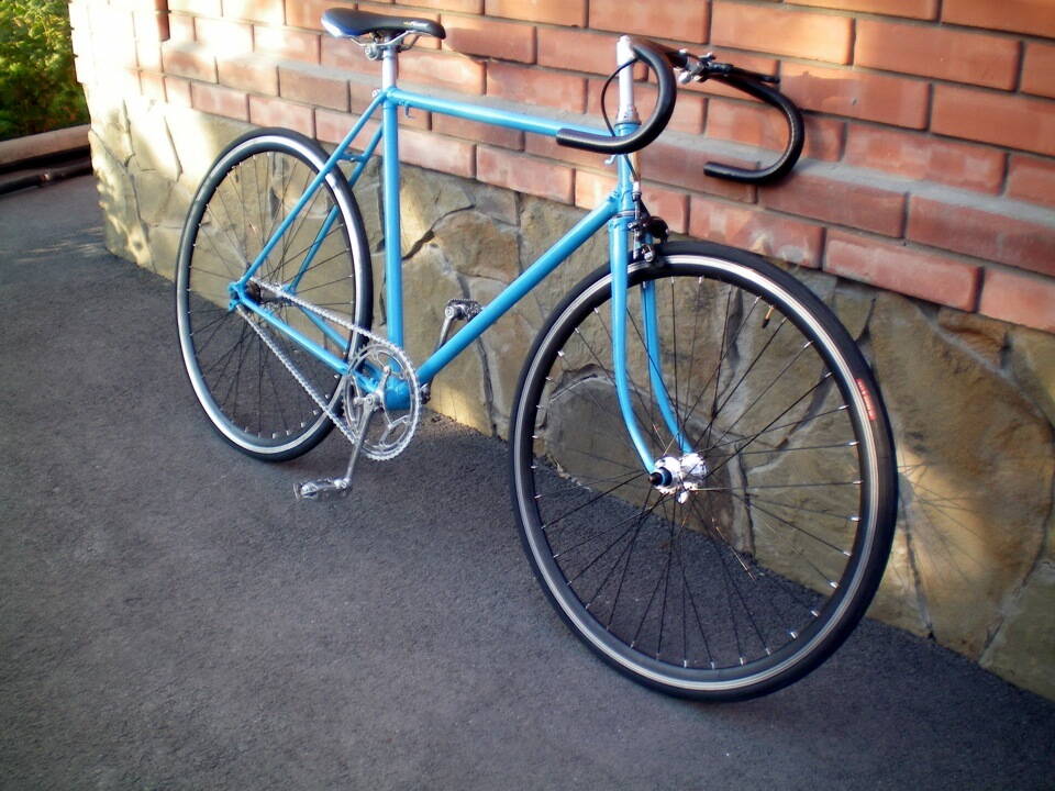

Вел хочу сделать в таком формате

Синглспид это вещь!
Сам переделал нечто похожее с много скоростного в одно скоростной на червячной втулке (с ножным тормозом).
В условиях ровного города несколько скоростей нафиг не нужны :)

Пив,
а можно планетарку поставить. Видел туриста на планетарке, очень даже не дурно. Касательно родных ободов - зря заспицевал старые. Придется очень часто ровнять (материал - пластилин),а как надоест - переспицуешь в нормальные.

Вынос этот рекомендуется заменить.

Gagarins писал(а):
Пив,
Я так и сделал. Практика показала что почти вся езда - только на одной прямой передаче, а остальные не очень-то нужны.

Gagarins писал(а):
Пив,
Так может надо было новые колёса купить да и всё? Отдельно обода не нашёл в продаже.
А что с выносом не так? Вроде в порядке.
эти выносы (от ХВЗ) трескают в самый неподходящий момент. Нужно поискать случаи описанные на форуме.

Я максимум по городу передвигаясь на веле. на расстояния до 5 км. Да и по словам прежнего хозяина вела, всё гуд, он на этом веле каждый день по 40 км.ездил.И хочется по максимуму оставить оригинальные запчасти.

Пивас
Ничего хорошего в етих оригинальных деталях нету.Если хочешь сингл в котором ничто не болтается, не скрипит - ставьте детали покачественнее старого совка.
Про колеса - логично, я бы ставил целый комплект колес.
