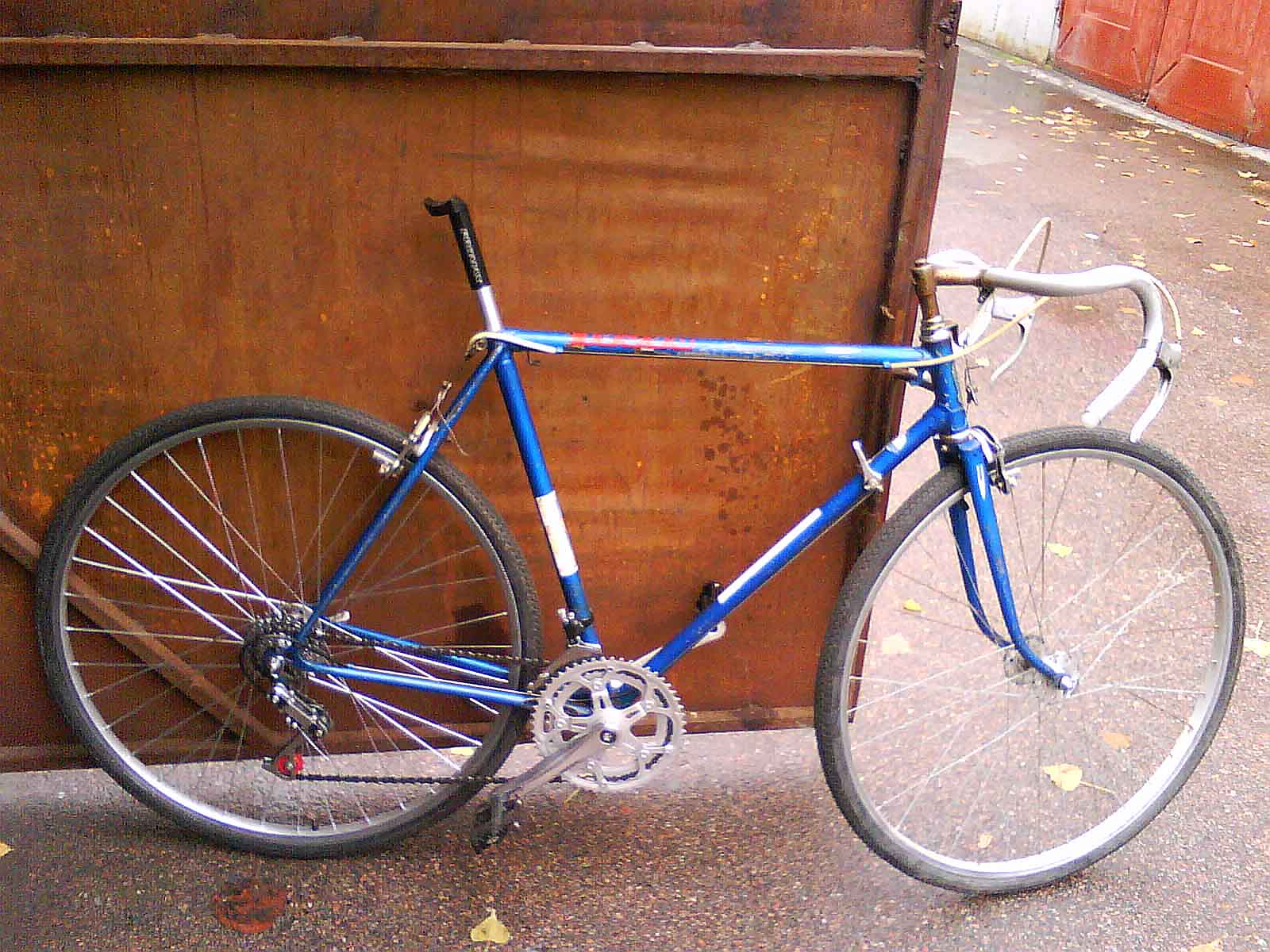

Ну вот собственно то что имеется на данный момент) Хочу новые обода под клинчера установить, тормозные ручки заменить вместе с тормозами ну и покрасить естественно))

СообщениеДобавлено: 24.10.2010 23:04
Сообщения: 2399
Город: Рига
Зарегистрирован:14.06.2010
Тросы и рубашки под замену первым делом.
СообщениеДобавлено: 24.10.2010 23:16
Сообщения: 28
Зарегистрирован:22.10.2010
Сегодня совершил пробную поездку! Я в восторге!!!! Даже в таком, далеком от идеального технического состояния, он демонстрирует огромный потенциал....Резвый и накатистый даже на старых Воронежских колесах))) В определенном смысле МТБ не идет ни в какое сравнение
