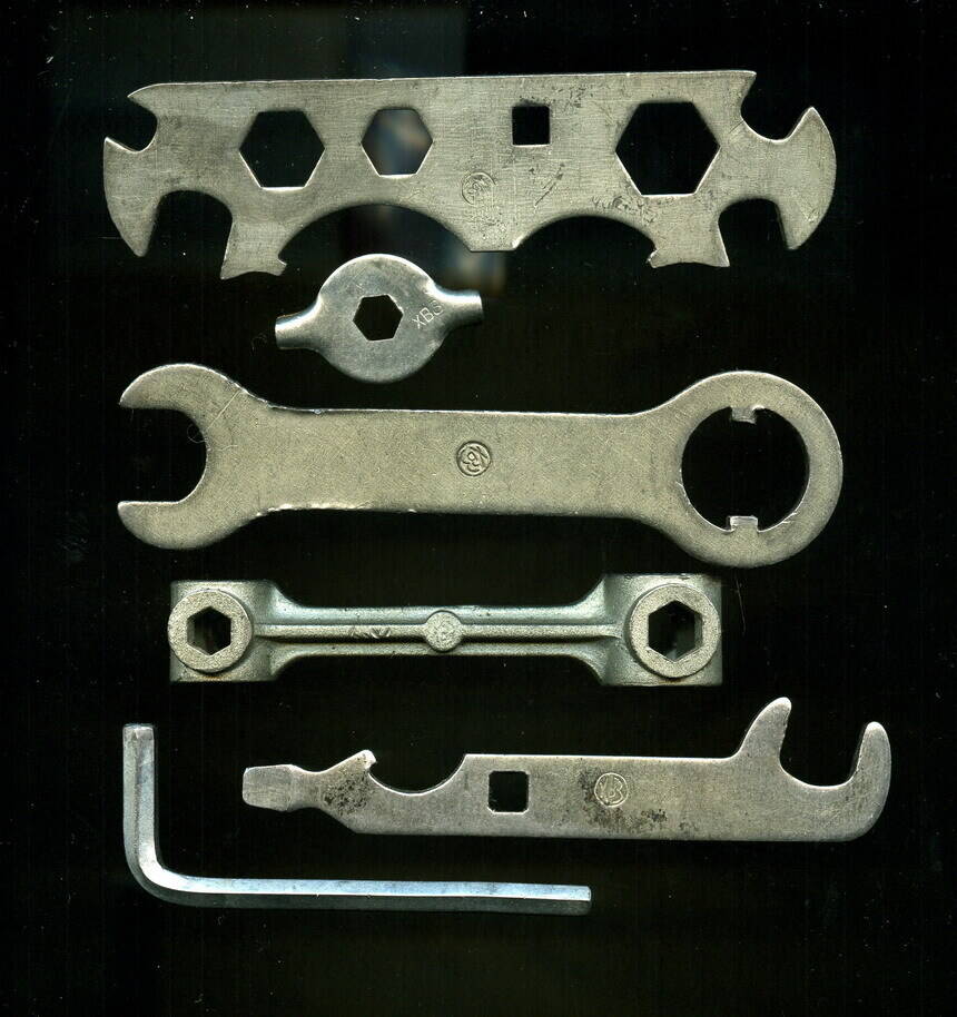

Родной набор ключей к Туристу, Спутнику, Спорту.
Семейный ключ подходит для регулировки конусов втулок.
В остальных случаях лучше пользоваться накидными ключами.
File0051-40.jpg [ 184.9 КБ | Просмотров: 6253 ]

Родной набор к Старт-шоссе
File0052-40.jpg [ 197.98 КБ | Просмотров: 6252 ]

Эскиз у timid-а хороший, да не совсем полный. Чтобы такой съёмник применить, придётся разбирать ось колеса. А чтобы этого избежать, надо в корпусе С. со стороны трещётки высверлить углубление диаметром мм 16-17
По заводской задумке, пятерник должен был сниматься ключами №№3+4 на фото "родной набор к старт-шоссе". Ключ №3 одевается снаружи на шлицы трещётки, затем №4, и весь бутерброд зажимается гайкой эксцентрика. Но:
1. Мы ж молодые были, здоровья дофига. Трещётки затягивались так, что этой фигнёй не всегда открутишь- зубки на них срезАлись.
2. Были ещё старого образца трещётки, со звёздочками из светлого металла, там шлицы были утоплены внутрь корпуса.
Спасибо Руся. А то я одну снял варварским способом - снял звезды и скрутил трещетку разводным ключом за собачки. Хочется снять с меньшими разрушениями)))
Хочется поспорить... Я тыт вспомнил, что в родном комплекте был еще один девайс. Типа гайки на 19, у которой с одной стороны часть металла сточена так, что остались два зубчика, которые входят в пропил на основании трещотки. Дальше опять-таки все затягивается эксцентриком. Ключ №3 на картинке у меня есть, но он не подходит под диаметр основания трещетки, он больше. Если не забуду, постараюсь сфотографировать, все лежит дома и доступно, кроме той "гайки". У нее срезались шлицы и я сварганил тот самый съемник, что на картинке. Засверлиться под ось с навернутым конусом я не додумался, да и не было у меня такого сверла-фрезы. Усилие при отворачивании трещотки очень солидное. Разводника на 50 от Волги еле хватало, у остальных рычаг меньше. Шведками не пользуюсь принципиально :-). Второй вариант с использованием напильника оказался легче, т.к. силовой штурвал из обода колеса получается больше и двусторонний.
Во-во!
С уважением, Александр.

Руся писал(а):
...и весь бутерброд зажимается гайкой эксцентрика.
Я вот только не догоняю, если притянуть гайкой эксцентрика, резьба то не сорвется? Ведь затянутая гайка не даст трещетке двигаться по резьбе? Или я туплю? :oops:
Тахион спринт

timid
туплю... туплю... :wink:
Смысл в том, чтоб сдвинуть хоть на чуток, не сорвав лыски съемника. Виток - один милиметр. Достаточно 10 градусов угла. Дальше бутерброд расконтривается и трещотка откручивается почти что пальцами.
