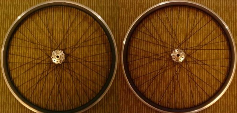

Для установки на эту раму у меня уже припасено:
1. Колеса. Собранные на втулках ХВЗ СШ c эксцентриками JoyTech
rim1.jpeg [ 49.89 КБ | Просмотров: 4611 ]

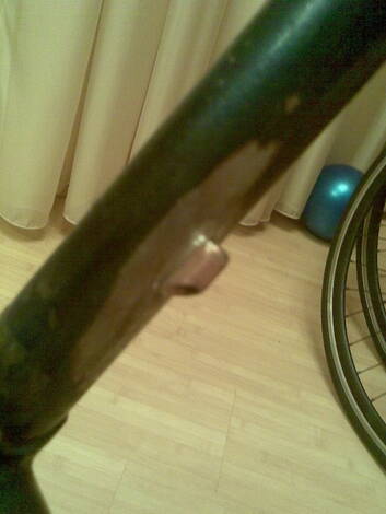

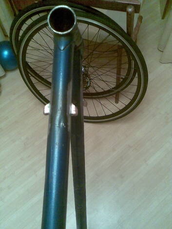

И так. опыт паяния бонок пром.феном+паяльная_кислота+серебросодержащий офлюсованный припой у меня на этот момент уже был :) Решил самостоятельно напаять бонки и на СЗ.
Бонки сделаны из медной трубки для кондиционеров с наружным d=8мм.
Припой судя о всему я докупил вообще без серебра в составе, отчасти поэтому была выбрана особая форма бонок и дополнительный крепеж бонок к раме с помощью небольших стальных стержней d=2мм.
Вот что вышло (фото кака, но разобрать можно)
1.jpg [ 171.15 КБ | Просмотров: 4605 ]
2.jpg [ 159.23 КБ | Просмотров: 4605 ]
3.jpg [ 159.47 КБ | Просмотров: 4605 ]

Как аккуратно получилось! А у меня вся краска обгарела, правда пришлось греть до красна! Но припаялись-"вешаться можно" :D

Эх, вот греть до красна у меня промфен не позволяет. А так можно было б хоть латунью залить )
