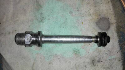

Являюсь обладателем реконструированного СШ 1978г. На оси правой педали "слизана" резьба, на гайке тоже. При нажатии на педаль гайка не держит и слетает. Педаль спортивная, потому ось имеет резьбу М7х1 (гайку пока не нашел, метчик тоже). В наличии есть запасная ось для левой педали. Имеется ли у форумчан опыт восстановления, переделки такой проблемной оси? Пример оси на картинке.

Благодарю за... советы: раздолбать, заклепать, заварить. Но в данном случае меня больше интересовало, изготавливал ли кто-нибудь под эту ось гайки М7, либо перерезал резьбу на М6/М5 где-то до середины. Такая педаль - редкость в моем городе. Вопрос решен временно: накрутил педальный конус от запасной оси левой педали. Он изготовлен из хорошей стали и имеет плотную резьбу в отличие от штатной гайки. Дальше буду искать/изготавливать гайку М7.

А затягивать как конусом будете?

HENK75, а на нем шлицы под 14 ключ. Уже закрутил, собрал и поставил. И метчик М7х1 нашелся на барахолке - буду гайки мастерить.
