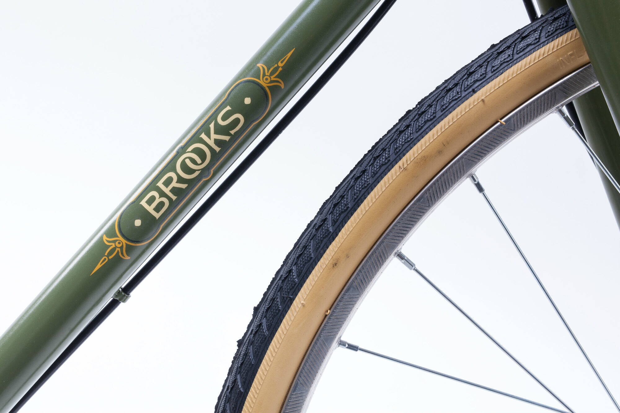

Готовлюсь к порошковой окраске рамы, и пока не разобрался как нанести найденное здесь (спасибо форуму!) изображение на раму. Спасибо!

Порошковая краска, по наклеенному трафарету ограничена по цвету. Т.е. 1..2..3 цвета.. И таким способом нельзя сделать точную копию оригинальной деколи. Ну или нужно быть художником с полной палитрой красок. Смысл в том, что хотелось сделать следующее: покрыть раму порошком основного колера, затем нанести заранее напечатанную деколь, и уже после покрыть всё порошковым лаком с запеканием. Делал ли кто нибудь так? Есть ли деколи выдерживающие запекание? Ну или в крайнем случае, видится вариант №2 - финишную лакировку сделать самому, автомобильным акриловым лаком из баллончика, поверх наклеенной деколи. В этом случае, если просто заказать наклейки, не будут ли они отлипать со временем, даже будучи покрытыми лаком?

Вы не очень внимательно читали 5 из 9 постов в Вашей теме :D НИКТО даже не представляет, как эти рисунки исполнить порошковой краской. Ну да хрен с ней, кому надо - разобрались.
А вот деколи - пока для нас Терра Инкогнита.
По идее, с деколями нужно экспериментировать, и вообще, заняться их технологиией.
Есть какие-то (предположительно, те, которые на чашки печатают) которые просто лепятся и как-то держатся. Но по-хорошему, их надо запекать при 700 градусах. На чашках так и делают.
А вот как оно себя поведёт, кода на него нанесут порошковый лак и запекут его при 200 градсах - никто не знает. Хорошо бы, чтоб кто-то пожкспериментировал и поделился с сообществом.

Мысли те же самые- в сторону кружечных рисунков. Теперь хоть понятно что практического опыта совмещения деколирования и порошковой окраски пока нету, либо мы не знаем о таком. Спасибо! Буду экспериментировать.
