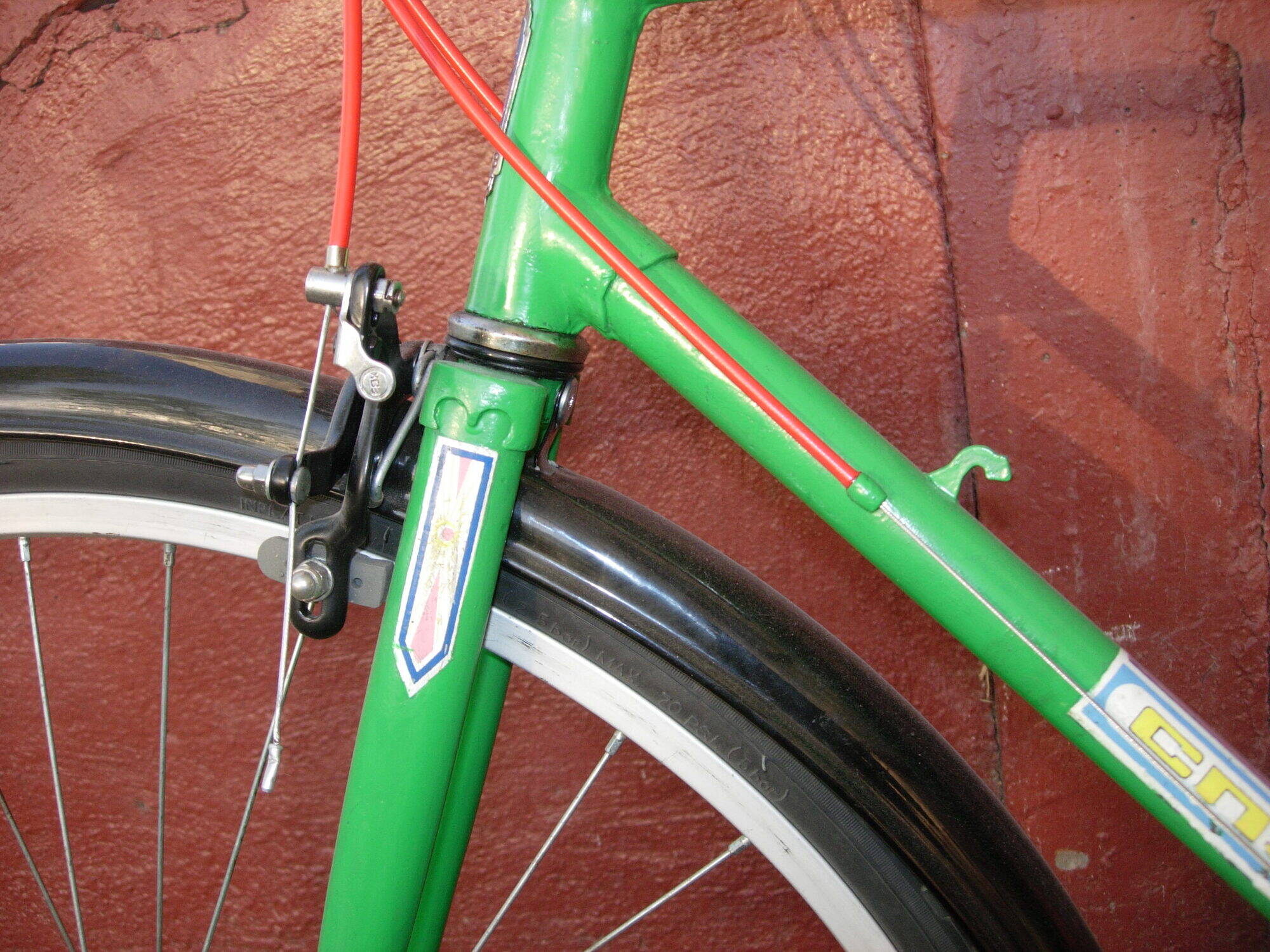

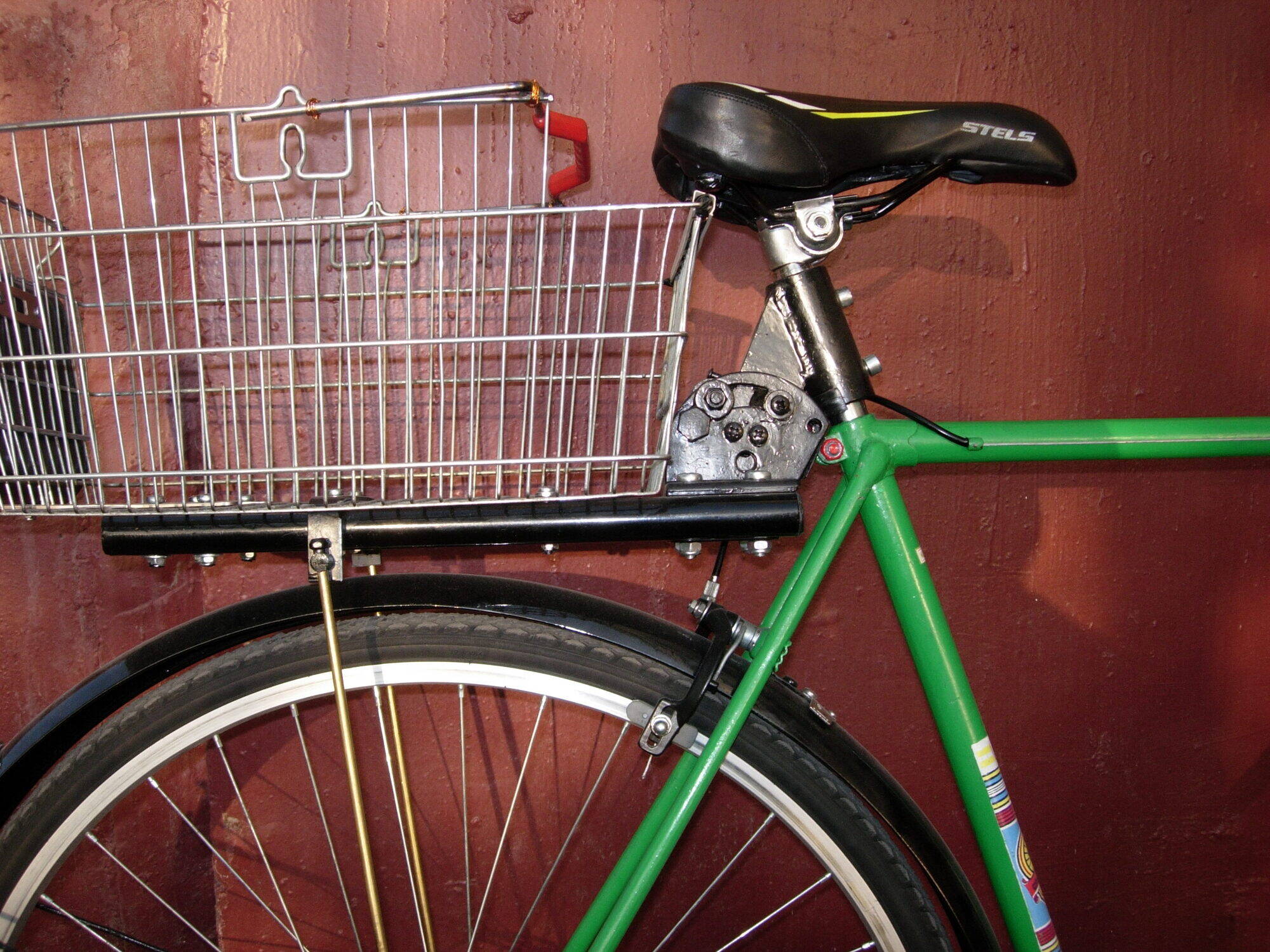

Хорошая оригинальная рама 81 года. Двойной руль не докрашен. Багажник - из самоката.Крылья покрашены порошковой краской. Эмблема Олимпиада 80 - брызговик. Передним тормозам лет 50, работают, также покрашены порошком.Задний переключатель Acera. Передний - родной. С большой ведущей на 51 зуб поставлена элиптическая звезда. Вроде все. Наклейки родные сохранены. Колеса- промышленый Китай Txed

Прекрасный крокодил первой волны, всё продумано, как на первую волну, но одна маленькая часть лишняя:
тросик офф.jpg [ 55.65 КБ | Просмотров: 2570 ]
Бухту тросика отрезать надо бы. :oops:

:D Я бы на Вашей картинке стрелку направил влево :D

kisa давайте отрежем тросик

Задний багажник, и брызговик - во! )))
Кончик сразу же распустится и тогда при неплановом ремонте, если вынешь трос с рубашки, то назад уже не всунешь. :net:

поэтому в месте реза надо капнуть три капли суперклея. и после застывания резать.

A у меня есть еще пара вариантов: паяльник, а еще можно взять кусочек алюминиевой проволочки, зажать а выступающее откусить. Можно и рыболовным грузиком, но это свинец, а мы же вес соблюдаем. Ну, то таке.

нене, я про тот момент, когда приходится протаскивать кусанный трос в рубашку. про рыболовный не знал) тоже прикольно
