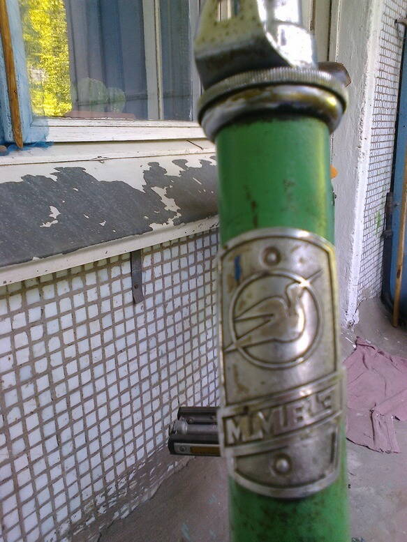

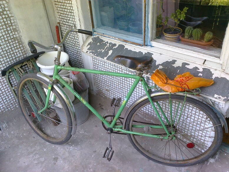

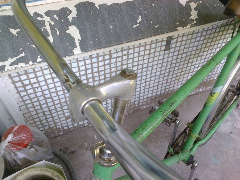

Купил сегодня за 700 грн Минск 1991 года выпуска. (Фото будут позже).
Обода ржавоватые, немного кривоватые (рихтану-покрашу).
Вынос непонятный, вроде от Старт шоссе или Туриста...

Ну а в ближайших планах разобрать, помыть, перебрать и, возможно, поставить заднюю звезду на большее количество зубьев. И его нужно покрасить. жалко, что весь хром побит мелкими точками ржавчины. Думаю почистить металлической кухонной мочалкой - а потом бесцветным лаком вскрыть. А обода придется чистить и красить....

Сделал фото

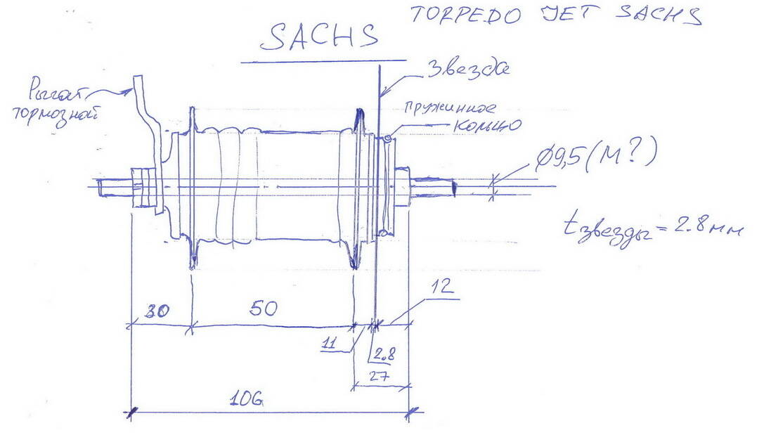

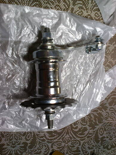

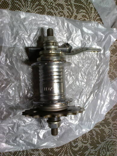

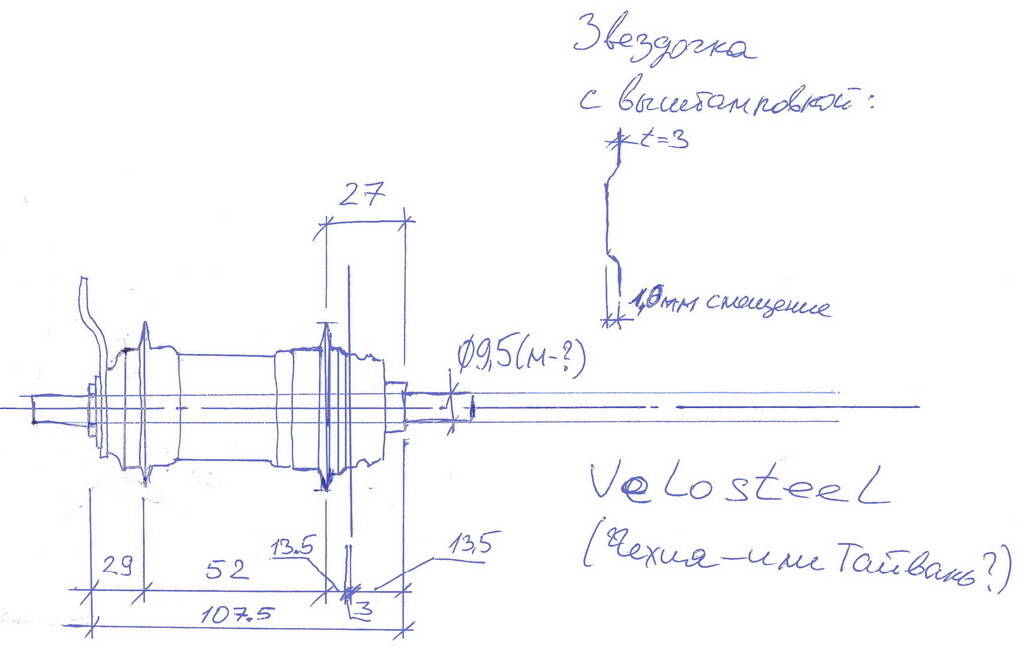

Куплены втулки задние.
Буду ставить либо родную советскую Торпедо, либо, если при переборке ее обнаружу серьезный износ - то Velosteel или SACHS.
