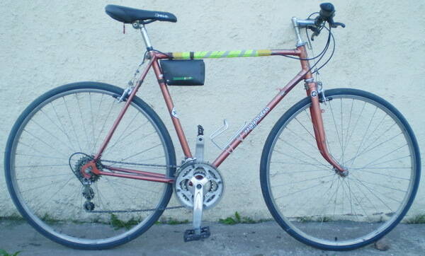

Цель – фитнес на даче при минимальном бюджете и максимальном комфорте.
Дороги основного маршрута такие: крутые горки, трава, песок, ямы, шишки, корни, песчано-гравийная жутко трясучая поверхность.
Рама.
Sleva-s.jpg [ 103.03 КБ | Просмотров: 8582 ]
86 год. Гнутая фронтальным ударом. Мостик крепления заднего тормоза переварен
чуть выше стандартного места. Краска в хорошем состоянии. Верхняя труба обмотана
световозвращающей лентой. Что не только заменяет боковые катафоты, но и в прохладное
время позволяет не морозить ноги рамой на коротких остановках. Бонки для манеток
припаяны так же.
Подфляжник закреплён пластиковыми хомутами и клеем.
Гибрид Спорт-Спутник

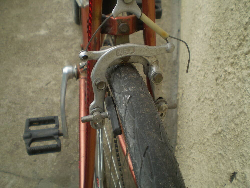

Torm-Zp-s.jpg [ 93.29 КБ | Просмотров: 8580 ]
Задний тормоз опущен с помощью пластины, дабы обеспечить приемлемый
уровень торможения. (Передний тоже).
Задний переключатель доработан. Установлены пластиковые ролики, которые не
позволяют люфтить цепи, как на штатных.
Трещотка стандартная ХВЗ «Спутник» 14/18/22/28.
Цепь 10-ти скоростная укатанная, но для укатанной же трещотки почти идеально подходящая.

2-я фаза модернизации.
Процесс улучшения своих велосипедов у меня не останавливается.
Выкладываю результаты этого сезона.
Вот общее фото на текущий момент.

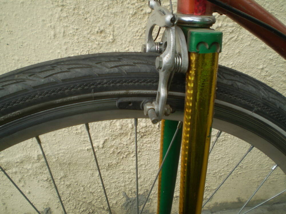

Вилка заменена на ровную от прошлого проекта (а там стартоновская).
Передний тормоз установлен штатно, без смещения вниз, иначе толстая покрышка не влезает.

Общие впечатления только положительные. Ездить стало легче, удобнее.
Покрышки соответствуют дорожной обстановке. Эргономичные грипсы на «трясучке» (да и в дальнем пробеге) показывают себя в самом лучшем виде . Другие хваты не требуются. Задний переключатель (Altus) на кассете работает очень чётко.
