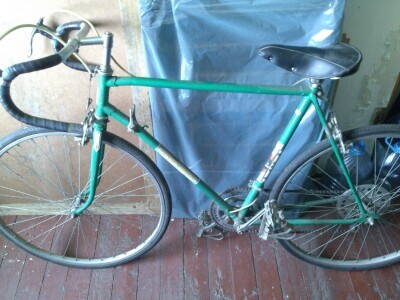

Пару месяцев как увлекся велосипедом, спустя наверно лет 15 не катания :(.
Купил себе трек 820, и попутно нашел на чердаке ХВЗ Спутник - простоял минимум 10 лет, хочу привести его в состояние на котором можно просто нормально кататься по дороге и по лесным тропинкам, там рядом с домом лес.

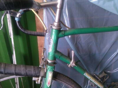

-на что влияет вот такое искревление рамы,и от чего оно получачется, можно ли кататься не выправляя ее?

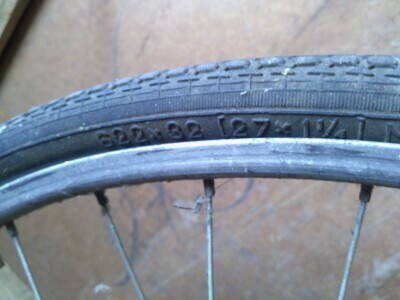

-объязательно ли менять все спицы, или достаточно их просто подтянуть и исправить 8-ки, для эпизодического катания

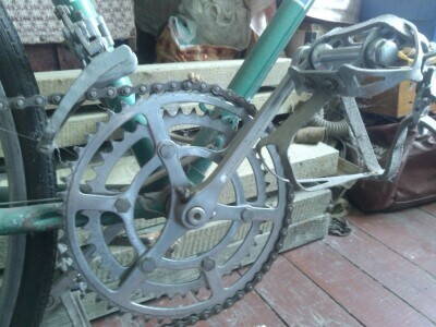

- что необходимо смазывать объязательно, а что достаточно просто проверить на наличие смазки

КонстантинС писал(а):
хочется понять пару моментов:
Влияет на устойчивость. Больше внимания придётся уделять рулению.
Получается из-за фронтального удара в препятствие, который случается от неудачного положения тормозных ручек, что приводит к невозможности быстро затормозить из верхнего хвата.
Кататься можно.
"достаточно их просто подтянуть и исправить 8-ки"
Обязательно каретку и втулки. А лучше всё.

Из того что видно сразу необходимо купить 2 покрышки и возможно 2 камеры....
Может и старые в норме ?
Если по лесу, тогда да, широкая резина будет кстати.

это велосипед для легких дорог - легкодорожный. Это самая нежная, дохлая из харьковских рам. Шины толще 35-37 мм ставить смысла нет - под них нужны дорожные железные обода и рама украины. На шинах 35-37 мм он годится для хороших гладких твердых грунтовок.
Есть же аш.. мтб - вот он для леса. На такой горбатой раме ездить... Ее несложно выровнять.
Просто ж по асфальту смогу гонять?
у меня нет подходящего столба :( есть другие способы?

По дороге правильный турист - один из самых приятных велов. Правильный по колесам. Одинарные обода (родные или базарные алюминиевые), современные недорогие шины в пределах 28-35 мм ( опимально и универсально родные 32 мм) при давлении 4-5 атм. Родные шины, даже в хорошем состоянии не так приятны, но тоже ничо на первое время.
Столб можно заменить товарищем, а то и собой. Представьте ту всю конструкцию, но столб лежит на земле. Рама с вилкой располагаются так, что рулевая колонка с вилкой лежат на земле горизонтально, а рама трчит вверх. Подкладываем брусок согласно схеме со столбом (внимательно вникните - в завистмости от положения бруска, конструкция разгибаеттся в разных местах!). Ногой становимся на вилку в районе дропов, а раму разгибаем, толкая от себя. Если неудобно, на вилку устанавливаем товарища.
Т. е. направления сил такие же, как в схеме со столбом, только столб заменен землей, а крепление дропов к столбу - нашим весом.

вспомнил как я вилку ровнял - вставил шток в метровую трубу и ходил по району в поисках столба. Как тот Ляшко с вилами :D . Столб так и не нашел - поменяли сцуки все столбики на новые.
