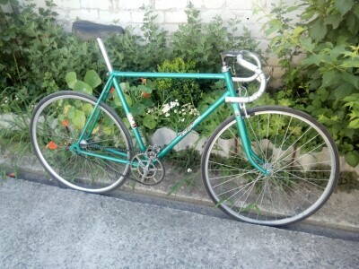

Есть ХВЗ Спорт неизвестного года выпуска и с неродными колёсами. Прошлый хозяин поставил втулку для синглспида заднюю и двойной обод.
Подскажите, как правильно выбрать втулку для ХВЗ под кассету/трещетку.
Какую перекидку ставить и какие манетки можно поставить на ХВЗ: только нарамные или есть варианты для установки на руль?
Хочу назад поставить кассету/переключатель и манетки.

Какой у Вас велосипед? http://tourist.kharkov.ua/phpbb/viewtop ... 2#p1385702

Не могу никак определить. Вроде СШ, как в этой теме первый номер. Но не уверен. Помогите разобраться :)
фото: https://yadi.sk/d/zHo9JCqDszB36
small_IMG_20160704_164813292.jpg [ 878.12 КБ | Просмотров: 4742 ]
СообщениеДобавлено: 04.07.2016 18:32
Сообщения: 6025
Зарегистрирован:23.05.2013
это турист

Andrew Maslennikoff писал(а):
DoktorS
хочу получить вел для езды. Если он будет не в ущерб функциональности ещё и близкий к оригиналу - вообще здорово. Поэтому родные детали - не критично
Очень правильное мнение, что без передач вел не для езды :-P
Скажу больше, и "близкий к оригиналу" тоже.
kisa
88 год. Рама-вилка типа Спорт\Спутник\Турист.
Шатуны и педали СШ.
Для начала нужно сменить руль на райзер.
А дальше очень много чего можно.
Гибрид Спорт-Спутник
Простой гибрид – «Турист»
Азы (антимракобес)
СообщениеДобавлено: 04.07.2016 20:39
Ага, турист. Для езды я себе такой сделал http://tourist.kharkov.ua/phpbb/viewtop ... 5#p1500663 - там куча сображений и пояснений.
Важно не пытаться сотворить из него шоссер или фикс - получится фигня.
Распространенная ошибка на туристах - двойные обода и шины левого размера. Он тогда ведет себя ужасно. Нужно примерно придерживаться родной конструкции и размеров. Обода одинарные с посадочной шириной 19...21 мм. Если родные приличные (такое случается) - можно использовать их, можно купить новые - они попадаются (вот здесь такие http://tourist.kharkov.ua/phpbb/viewtop ... 5#p1281535 ). Можно подобрать с разборки евровелосипедов - там попадаются не только алюминиевые, но и стальные. По стальному плохо работают тормоза, они чуть тяжелее (некритично), но они комфортнее и накатистее.
Шины нужно ставить современные (можно недорогие) шириной в пределах 28...35 мм на давление около 4-5 атм. Чем лучше и тверже дороги, тем тоньше шина и больше давление (но на родных ободах больше 5 атм набивать нельзя) Родная ширина 32 мм оптимальна и универсальна. Если в Ваших условиях нужны шины 37 мм и толще, под них уже нужны дорожные обода и рама украины.
Если веруете в передачи, придется либо покупать какое-то шемоно за деньги, либо ограничиться четырьмя штатными передачами. Родные втулки (после приложения рук) имеют паровозный ресурс как подшипников, так и звезд. Попадаются на шару ( я раздариваю).
Из туриста получается отличный легкий быстрый сити-байк или туринг для дорог. У него есть очень специфическая приятность в поведении, которой нет у других велов. Если не отходить от рекомендаций по шинам и ободам.
Вот я сити еще строил viewtopic.php?f=31&t=160854&p=1562510#p1562510

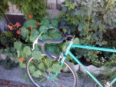

Покрышки установлены недорогие merrick, на которых написано 60-100 psi. Набил компрессором 90psi и хотя обода были с зацепами, но покрышку всё равно вывернуло и камера с грохотом лопнула после 10метров езды. Лопнувшую камеру ради эксперимента намотал вместо обмотки на руль за неимением ничего лучшего - жесткая получилась обмотка, но руки не скользят. Не понравится - выкину и куплю обмотку.

Мне больше по душе классика с вынужденными современными "апгрейдами", чем адская смесь ХВЗ и дешевого китая. Если и буду ставить передачи, то скорее оригинальные. Цель ведь не просто собрать велосипед, "аби було" (чтоб был), а чтоб душа радовалась :) иначе зачем велосипед, если душа к нему не лежит? У меня уже и так есть велосипед, к которому душа не лежит - собирает пыль в гараже.
IMG_20160705_130349324.jpg [ 611 КБ | Просмотров: 4627 ]
СообщениеДобавлено: 06.07.2016 17:04
:D наш человек :yes:
фривил придется разобрать (внешнее кольцо на левой резьбе), тогда основание можно скрутить газовым ключом. Внизу первой стр мастер-класса описана разборка трещеток, здесь точно то же самое, только с одой звездой.
На сингле нужно тщательно выбрать передачу viewtopic.php?f=31&t=169822&p=1662810#p1662808
