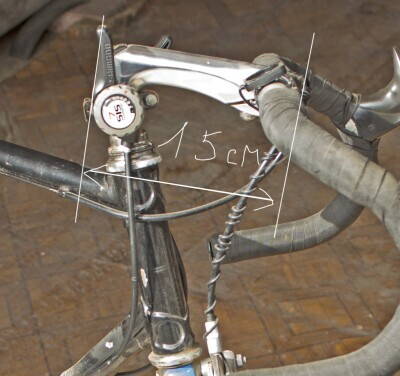

Добрый вечер, у меня велосипед на раме старт-шоссе (или спорт-шоссе, я не силен в это вопросе), все комплектующие навешаны шимано, рама для моего роста слишком длинная, и ездить мне не удобно.
Вопрос: если я куплю другую раму (например эту http://olx.ua/obyavlenie/prodam-novuyu- ... beb1a08e87) станут ли все мои запчасти на неё?

Раскройте тему фотографиями того, что есть сейчас.

Зачем сразу другую раму брать? с-ш и так короткий. Ну если совсем не вмоготу то вынос покороче поставить или вообще развернуть.

Вот фото, только в контакте сумел загрузить (https://new.vk.com/album-50417013_234434009)

Короткий вынос на старт шоссе решить вашу проблему.
Каков Ваш рост?

170 см. мой вынос на картинке, сколько см. новый вынос должен быть?

вынос
_MG_1097.jpg [ 831.19 КБ | Просмотров: 2236 ]

toni73
Не решит — там рама 58, а нужна 54, или даже 52.

На самом деле, при росте 170 см. можно вполне ездить и на 58-й раме.
Только седло опустить пониже и руль. Не на Тур-де-Франс же вам выступать!
Хотя, при необходимой подготовке можете и попробовать там выступить... :D
Вынос в вашем случае должен быть менее 4 см.
И будет вам счастье!

Если неудобство по длине, рост рамы стартона пофиг. Длина верхней рубы почти у всех стартонов одинаков. Я лично знаю единственный стартон, который почнму-то длиннее остальных.
Так что просто возьмите вынос покороче (при виде этого у меня поясница заныла :D ). Грубо - Чем короче найдете, тем лучше. Слишком короткие напрягают гораздо меньше и реже, чем слишком длинные, да и поискать придется.
И вот с этим ознакомьтесь viewtopic.php?f=31&t=315744&p=1687102#p1687102

У рам 54 и 52 растовки ETT = 54 см.

Спасибо всем, попробую вынос 60 мм. купить.

Это многовато будет для вашего роста.
Хоть чуток поменьше.

Последний вопрос, как мне понять, вынос который я куплю подойдёт к моей раме (старт-шоссе) ?
Вот такой нашел (http://aukro.ua/vynos-rulya-uno-kl-60-s ... 80416.html)
П.С. меньше 60 мм. не видел.

Дюймовый стандарт советский предусматривает диаметр в том месте 22 мм, вражеский - 22,2. Но допуски там таковы, что никто не заморачивается, многие и не знают об этом. Случаи несовместимости крайне редки ( на форуме года четыре назад один раз коллега немного подгонял).
А я поэтому и писал - настолько короткий, какой найдете.
