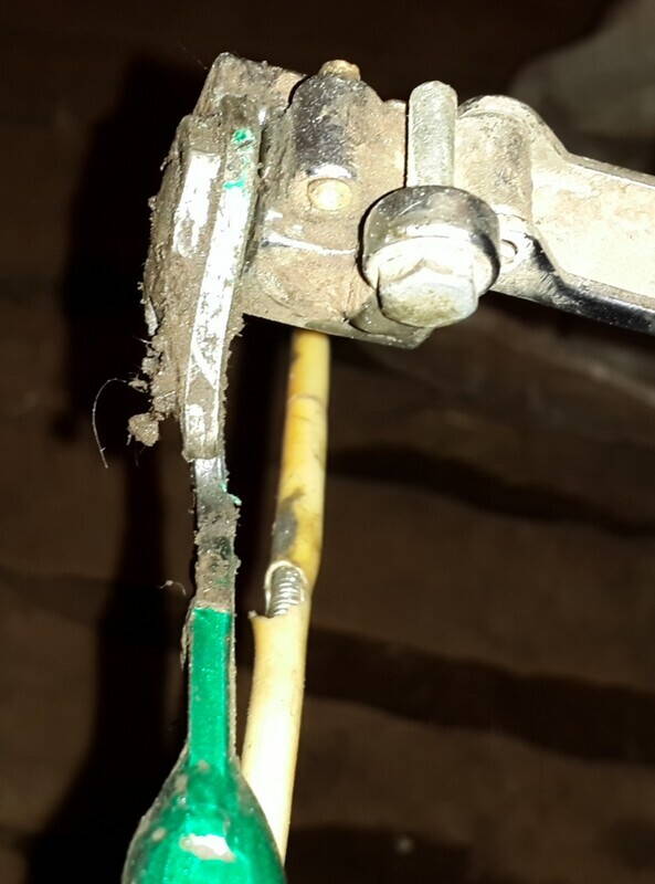

И вот недавно увидел на сайте объявлений за смешную цену велосипед - мечту. Спорт!!! Правда, картинки почему-то были очень мутными. Поехал, поглядел на него, чуть не заплакал: руля нет, вместо него прямая хромированная палка от какого-то мтб с одной грипсой и двумя мтб тормозными ручками. Из тормозов только половинка заднего (прежний хозяин так забавно им тормозил - подтягивая единственный оставшийся рычажок рукой), задний переклюк сломан (хрусь - пополам, пойду выпью), все тросы оборваны. Во всех узлах люфты. Решился взять. Пожалел и велосипед и парнишку, который его торговал. Заказал в областном центре для него тормозные ручки и переклюк. И вдруг коллега-друг, через которого заказывал говорит "у меня в деревне есть совеццкий спортивный вел, надо ли?" - это оказался СШ 79 г., олимпийской серии в состоянии гораздо лучшем, чем горемычный "спорт". Не без проблем - заржавела до негнущегося состояния цепь, оторвался трос переднего тормоза, передний переклюк сломан, седло без болта-натяжителя, колеса без трубок, рулевая припаяна со щелями.

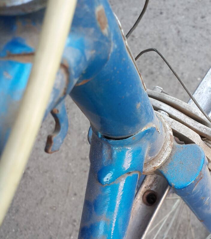

Комментарий к файлу: вот такая щель это не опасно?
20160620_185530_cr.jpg [ 128.94 КБ | Просмотров: 3901 ]

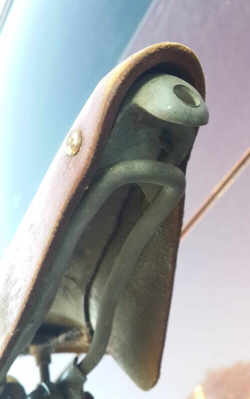

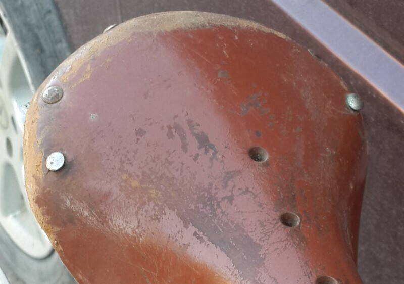

Комментарий к файлу: седло
20160620_185808_cr.jpg [ 92.93 КБ | Просмотров: 3901 ]
Комментарий к файлу: без винта
20160620_185817_cr.jpg [ 66.83 КБ | Просмотров: 3901 ]

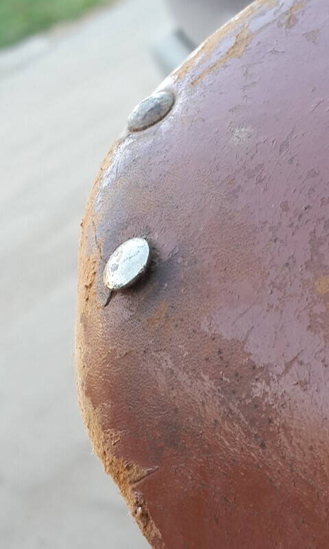

Комментарий к файлу: с торчащими заклепками
20160620_185835_cr.jpg [ 86.56 КБ | Просмотров: 3901 ]

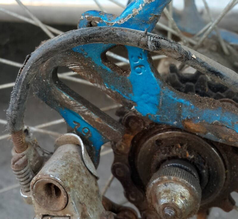

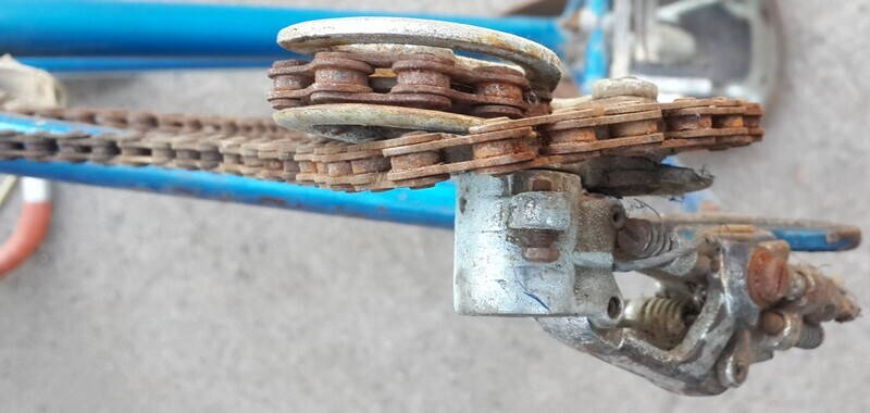

Комментарий к файлу: ржавая цепь. Как думаете, стоит попытаться восстановить? Я склоняюсь к тому, что нет :(
20160620_190436_cr.jpg [ 81.86 КБ | Просмотров: 3901 ]
Комментарий к файлу: это первый спорт, у него еще и петух, похоже, погнут.
20160620_202713_cr.jpg [ 88.96 КБ | Просмотров: 3901 ]

Добро пожаловать в стаю! Ну, что сказать, глаза бояться, а руки делают! У вас есть заготовки, два сильно разных по восприятию велосипеда, желание, значит все получиться (может не стоит за счёт одного делать другой, а сделать оба?). Можете со всех сторон и поближе сфотографировать щель на рулевой, я если честно прифигел от такого, да ище на олимпийской серии.

Вот за что я не уважаю совок и Волжский автозавод (ВАЗ). На ВАЗе до сих пор гайки молотком забивают и всякий хлам в виде Жигулей выпускают, а на ХВЗ в советское время вот такую пайку рам иногда делали!
Правда это случай довольно редкий.
Это ж надо было так рулевой стакан "оформить"! И ОТК пропустил...

Ту щелочку можно самому допаять или залить какой-нибудь эпоксидкой, чтоб дождь не попадал. Это не трещина, а просто брак, образец жопорукости производителя, так что всё нормально, лопнуть не должно. А колеса от "Спорта" лучше не ставь. Тут нужны шоссейные колеса, а не мягкие и вечно кривые туристовские.

Если есть возможность, то для очистки совести, можно обратиться к людям которые ремонтируют холодильники или кондиционерщикам. Они запаяют щель медно-серебряным припоем и доделают то, что не доделали на заводе.
А можно и залить полимерным клеем (продается на хозрынке) и забыть об этой проблеме...

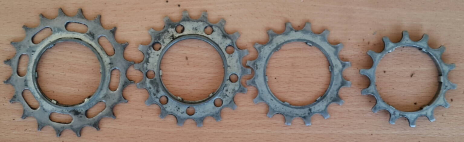

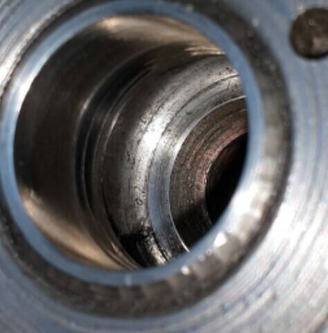

Начал перетруску с колес спорта
Замочил в солярке цепь
Звездочки (особенно большая и малая) похоже под замену
Втулки я думал будут хуже, отполировать немного.
Шариков в результате калибровки штангенциркулем осталось две трети.
Нужно идти в магазин... вроде бы, пока бюджетно.
Оу, погодите, а звездочки, которые встали бы на эту трещетку купить вообще возможно? Или только б/у?
И еще: на СШ трещетка крутится со щелчками, а на спорте - бесшумно. Это ведь неправильно? Нужно разбирать и чистить?
Или слепить то, что есть, звездочки поставить другой стороной и ездить на работу/дачу так, пока не сломается?
