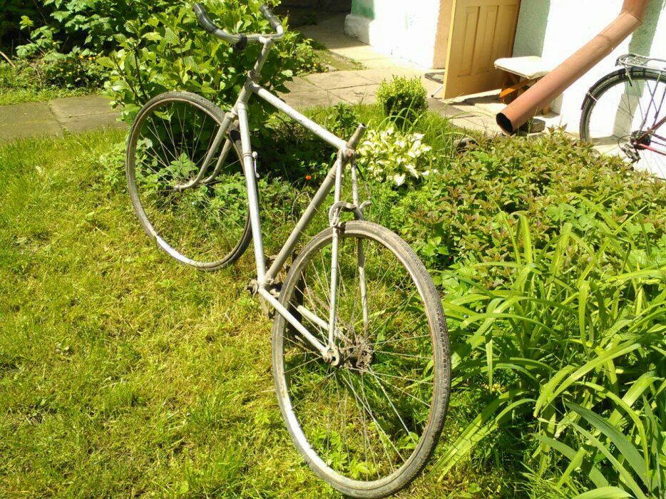

Пока только пару фото.
Писать особо нечего.
Как обычно мониторил доски объявлений, вдруг какие запчасти или еще чего интересного и увидел Его.
Как почти все мои проекты загаженый, заколхоженный и сильно не комплектный.
Но В-33, что уже повод взять, особенно как за 20$.
Теперь впереди кропотливый путь восстановления до оригинала.
Так как сильный не комплект то очень надеюсь на помощь форумчан в поиске запчастей за разумные деньги.
Ну и советов жду естественно.

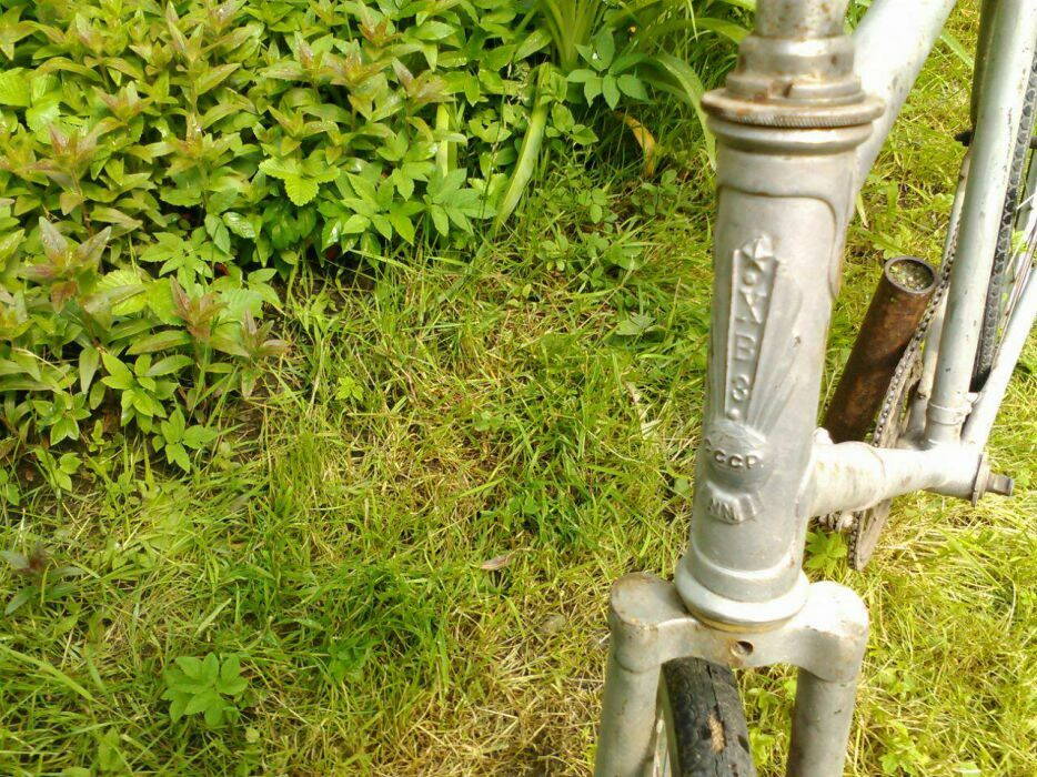

Первые "раскопки" установили 57 год и что под заборной краской был он благородного зеленого цвета.

Зовут Евгений.
Примерный семьянин, воспитывающий дочь.
Семейство ретро-маньяков, любим ретро, и не только велосипеды.

Поздравляю! Будет не просто найти некоторые детал, задний переключатель и манетку, остальное более или менее доступно. Обода чайки это хорошо.

Да задний переключатель это проблема, нужно искать.
Может Влад поможет или Kisa.
А манетка есть, ее просто плохо видно.
Но на 5 фото можно разглядеть - и это радует, что хоть она есть.
Эх еще бы тросики СССР-овские по находить, в мет. оплетке - мечта :roll:

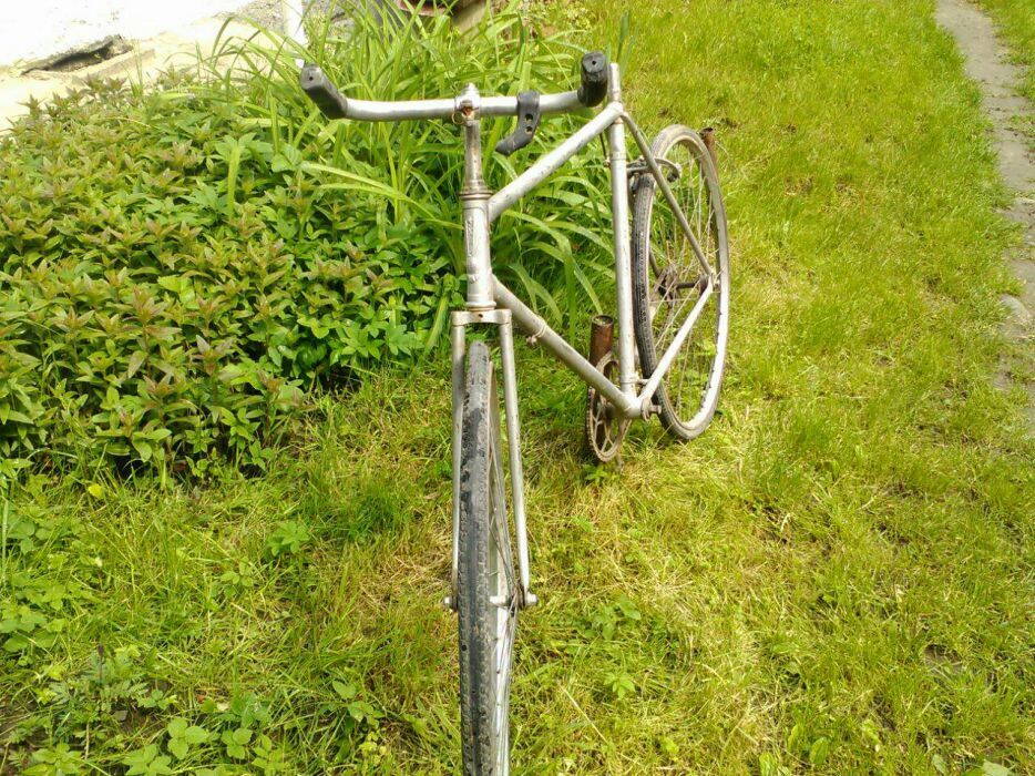

Чуток отдышавшись продолжим.
Итак, Турист 57 года, В-33.
Из плюсов ровная рама без сварки, сохранившаяся родная эмблема-"селедка", родная ведущая шестерня, родные 27 колеса типа "крыло чайки", ну и манетка на раме родная, что то же приятно.
Люфты в каретке есть, а вот втулки и руль отлично, что радует.
Хотя насчет каретки вопрос еще спорный, клин убитый и плохо затянут, так, что недостоверно.
Ну вот как бы из плюсов и все.
Минусов поболее

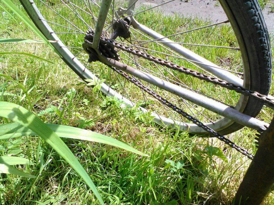

- нет механизма перекидки родного (самое главное и страшное)
- нет крыльев, где их взять ума не приложу, если вдруг у кого есть ХЭЛП!!! :Bravo:
- нет седла мягкого родного
- нет тросиков СССР-вских в металлической оплетке
- племянник продавца обрезал оригинальный СТАЛЬНОЙ!!! руль "баран", кто после этого баран вопрос отдельный
- Ручки тормозов
- сами клещи на переднее колесо
- клещи на заднее колесо нужно детальнее отфотографировать и спросить ВладК - родные ли.
- ранний катафот на заднее крыло
- ну и естественно шатун и 2 педали.
Если у кого-нибудь есть что то из перечисленного - приму в дар/куплю за вменяемые деньги.
В общем в принципе не хватает почти всего велосипеда, но чем сложнее, тем приятнее будет в результате :velobig:

Проект сложный, но поздравляю.
Вынос есть, эмблема, манетка - уже хорошо. Будем сотрудничать по инфе viewtopic.php?f=31&t=160854&start=3240#p1740346 - там страницы четыре у меня полопатьте - грамотные коллеги написали много полезного.
Я свой ещё не разбирал. На перекидку я в очереди первый :-P Витых советских оплёток 70х-90х гг, как грязи. Но они какие-то немного не такие, кажется.

У Вас задние клещи оригинальные, тормозные рубашки ранние были из квадратной проволоки свиты, поздние из круглой.
СообщениеДобавлено: 02.09.2016 16:39
HENK75 я ще зустрічав якісь перехідні, типу приплюснуті. Х.з. чи квадрат не вдався, чи шо. І внутрішній діаметр 74 і 70 років трошки відрізняється. Це так в копілку знань
Берем шимановскую тормозную рубашку. Сдираем с нее пластик. Получаем рубашку из плоской проволоки. Красим золотистой краской. :D Профит.

Это да, по большому счету грех жаловаться, многое есть.
По крыльям есть идея, а седло, хоть и "под работу" я за сегодня нашел с шильдиком Харьков, съездил к уже упомянутому дедушке-кровопийце.
Темку почитал, да много ценного - буду следить.
А оплетки да, если так смотреть то вроде то, а рядом положить разные.
О, это отлично, значит нужно еще передние и ручки, но это вроде не самая большая проблема.
А вот рубашки это конечно да, никто их не хранит обычно, расходник.
Зовут Евгений.
Це так, потрібно замітку зробити собі на пам'ять.
Хоча я балувана, все що молодше 60 року носом кручу.
Але може дійде черга і до більш молодих велосипедів.
Вариант конечно, который нужно занести в копилку, но так на крайний случай, мы реставраторы такие, нам все оригинальное подавай.
