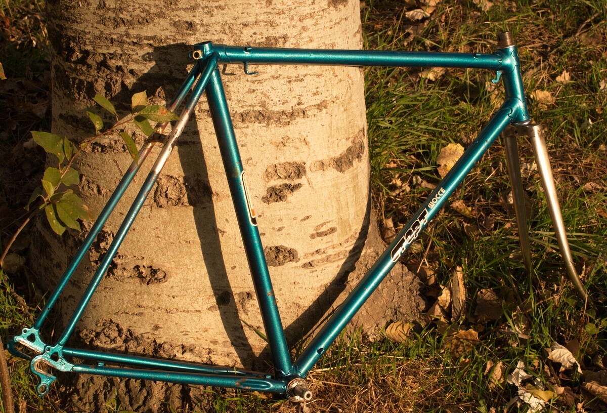

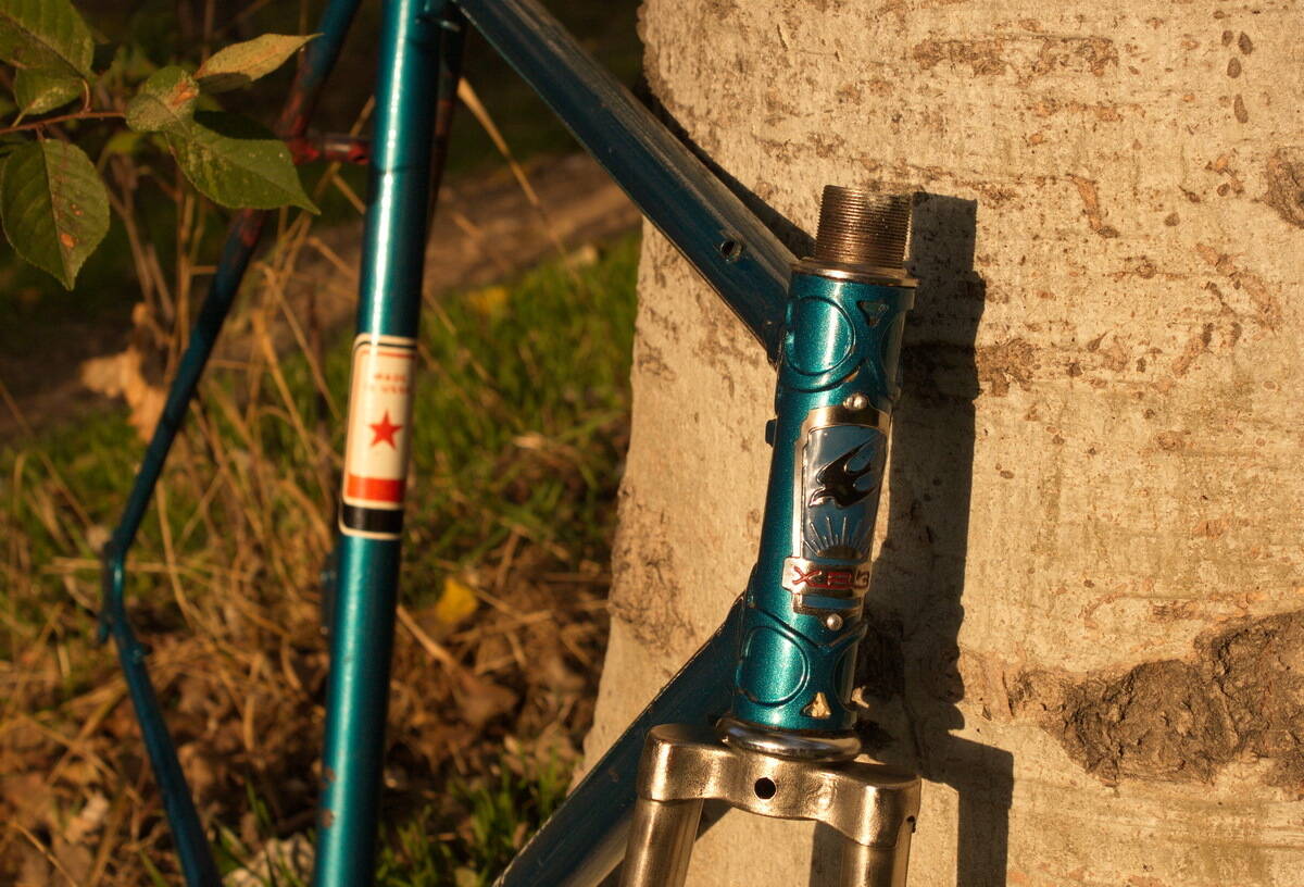

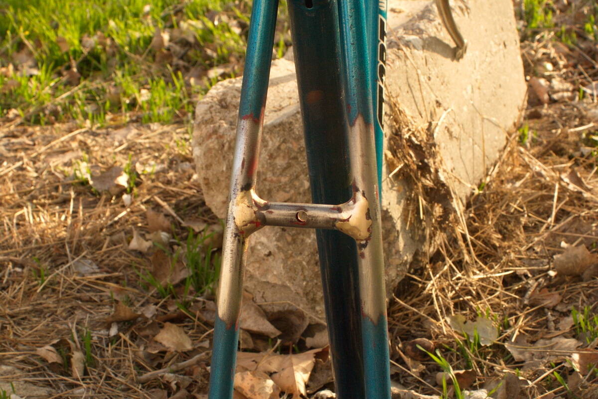

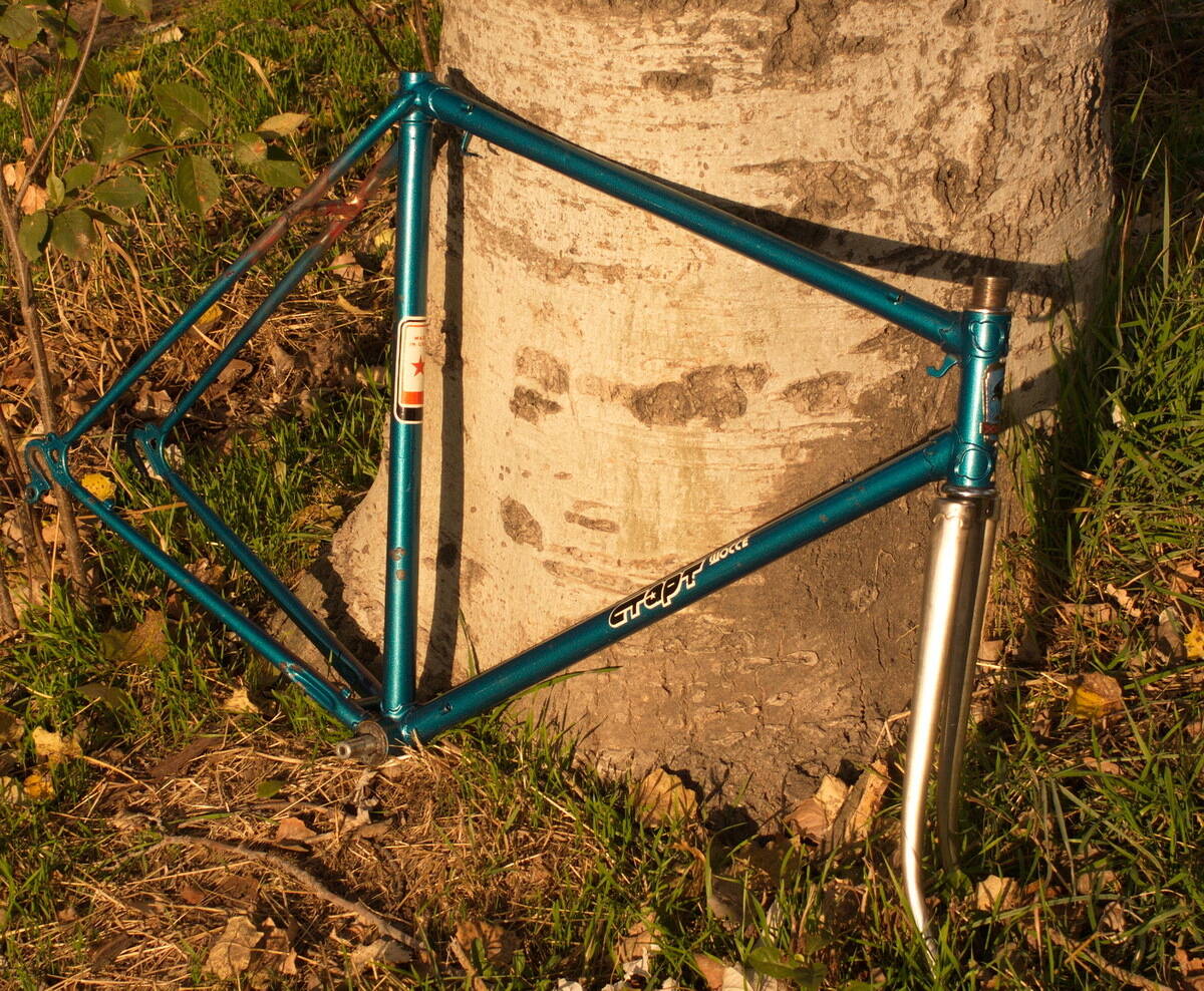

Прикупил по случаю раму с вилкой СШ 1989 года. Она была отмыта в горячей воде с моющими средствами . В комплекте с рамой досталась рулевая в хроме и штатная каретка под клин. Обошлась она мне в 8 $ . Без видимых дефектов, но сделана небрежно , покраска по флюсу. Но в общем имеет приличный вид. Единственный недостаток - был оторван задний мостик . Мостик был припаян с двух сторон, на всякий случай. Вот теперь возник вопрос с покраской места пайки , так как всё покрытие я хочу сохранить в оригинале. Собирать планирую сингл с использованием родной втулки СШ . Тормоза от Харькова 6о-х годов. Обода 14 мм Avanti , покрышки 700/25 . Вот пока такие мысли. Спасибо за внимание.

А вилка голая будет что ли? Ободрать уже тогда и раму, заодно и обрить от лишних бонок/крюков.
P.S. пайка крайне стрёмная.

Михаил Очеретин писал(а):
покрышки 700/25
Кажется, здесь подложена бомба.
Покрышки должны содержать цифры 622, только тогда можно быть уверенным в правильности выбора.

BOOTSMANN писал(а):
Михаил Очеретин
покрышки 700/25
Они все одинаковые. 622мм а 700 это евроизмерение 700С х 25.

Да красочка неплохо сохранилась. Ну что ж пробуйте подобрать. Из баллонов только MOTIP. недешево зато блестящий результат. либо автоэмали ищите.
Примерно такие металлики
Бергамот 302
Изумруд 385
Адрия ГАЗ
по каталогу красок VIKA

Kirill Yevtushenko писал(а):
Михаил Очеретин
Вилка хромированная. Впервые такую увидел.
Михаил Очеретин
Вот только без варварства!
А по виду и не скажешь.

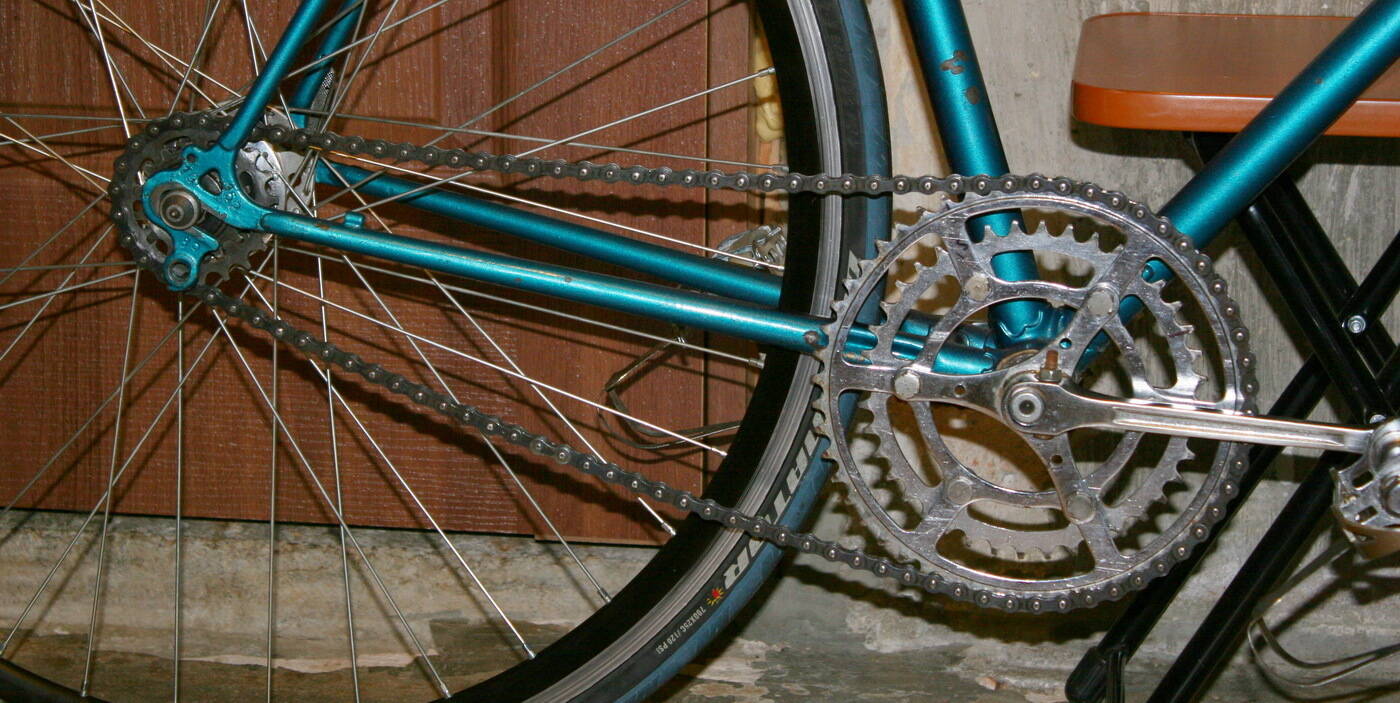

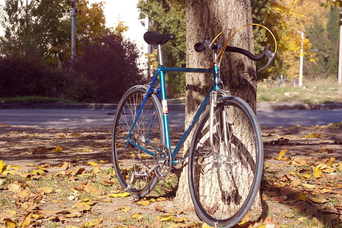

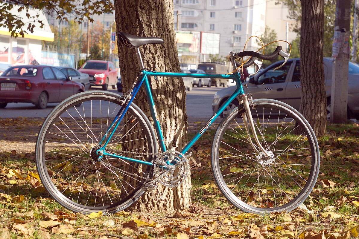

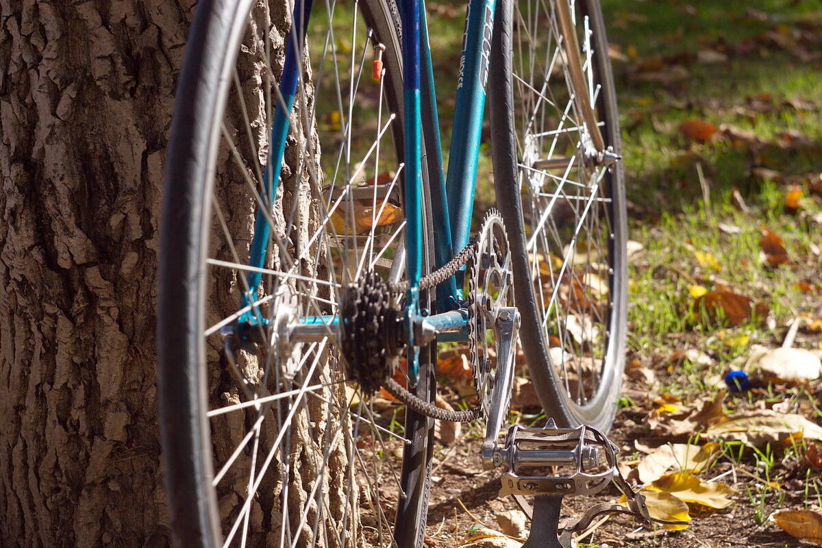

Сегодня вывел на прогулку этот аппарат . Сборка получилась не долгой и никаких проблем не вызвала. Все детали были в наличии. Велосипед получился очень веселым и проблем с одной передачей не вызвал. Для быстрого перемещения по городу то, что надо. Пластиковое сиденье ХВЗ оказалось очень удобным. Спасибо за внимание.

Классный конь, фото на фоне жёлтой листвы огонь) В идеале втулку заднюю фривил поставить, может с украины... И звезду вторую на шатуне снять)

мне вот только не понятно зачем біло так прискіпливо снимать провисшую цепь

Прикольный вырисовывается :yes: А шо я говорю - стартон-сингл - это правильная городская тачка.
:lol: Дествительно эта провисшая цепь дико раздражает. Какие планы на доведение трансмиссии?

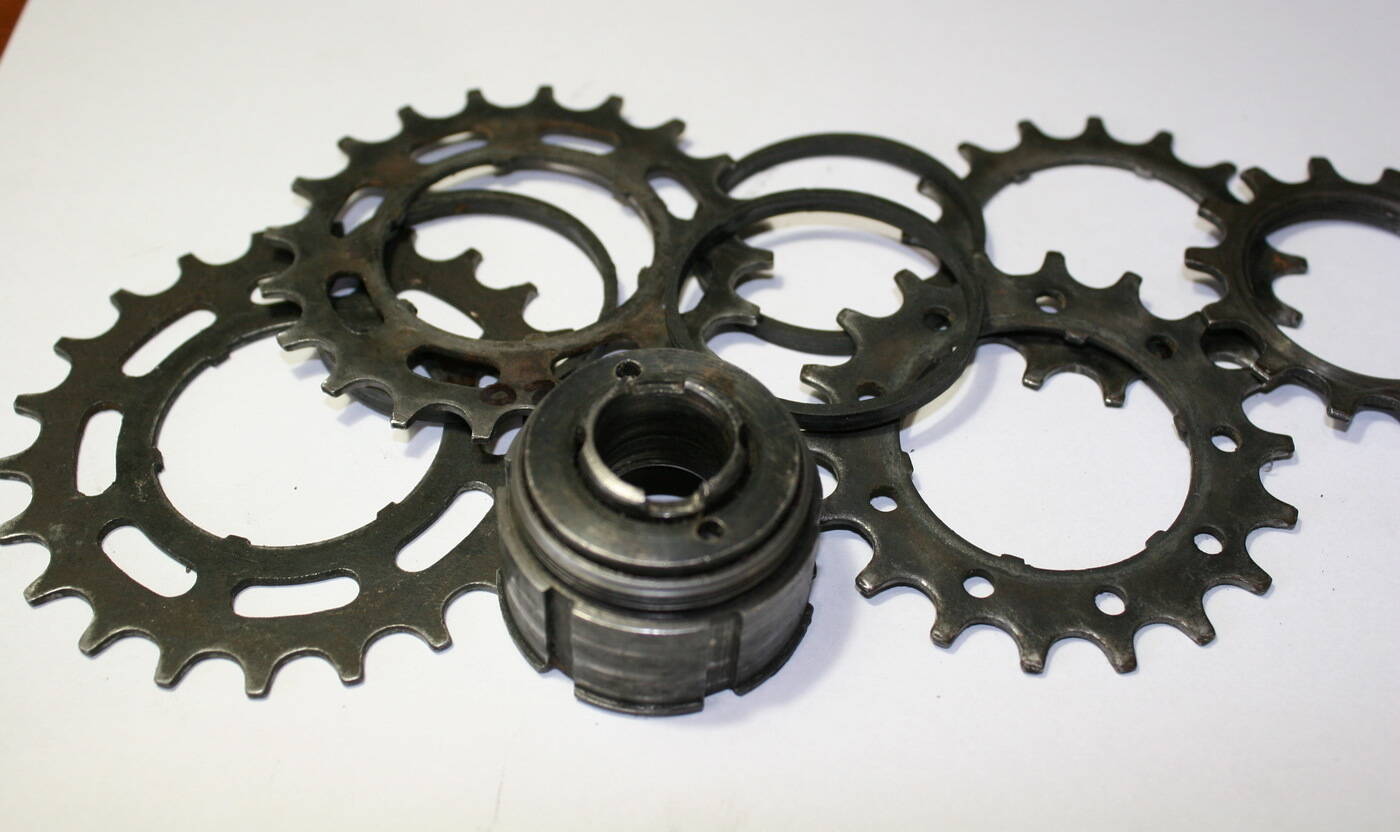

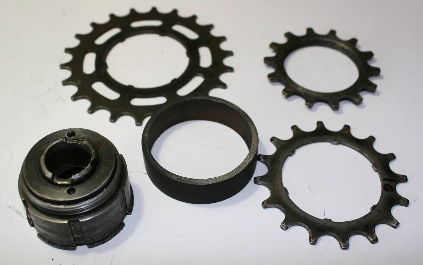

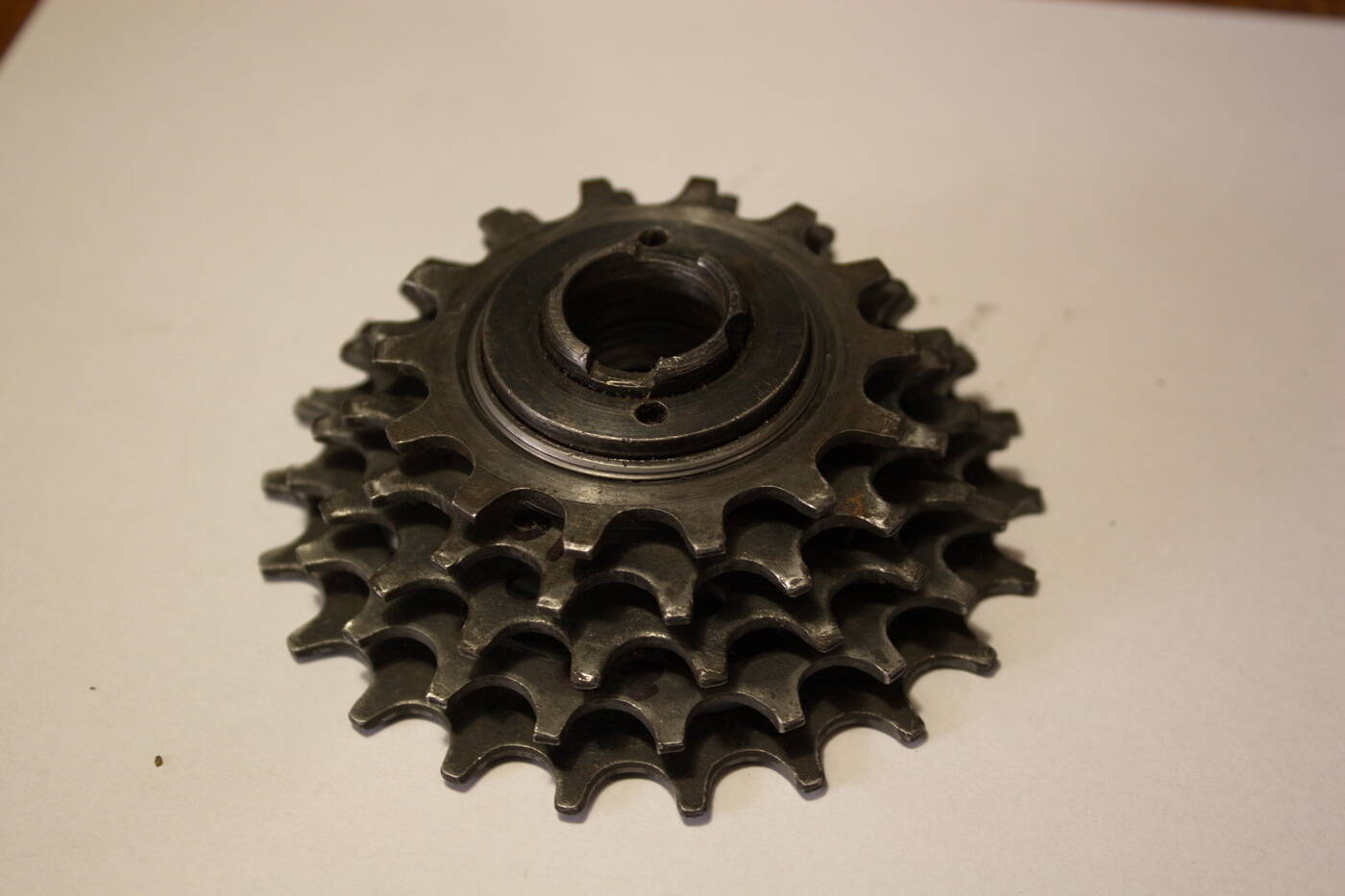

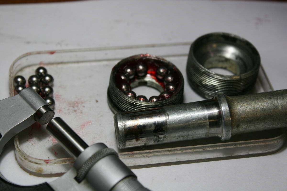

Спасибо за отзыв! Вот неторопливо сделал заднюю втулку. Попробую сочетание 51-22, 51-20 из набора звезд. Плохо, что от Туриста не подходят, хотя очень похожи.Пока так.
