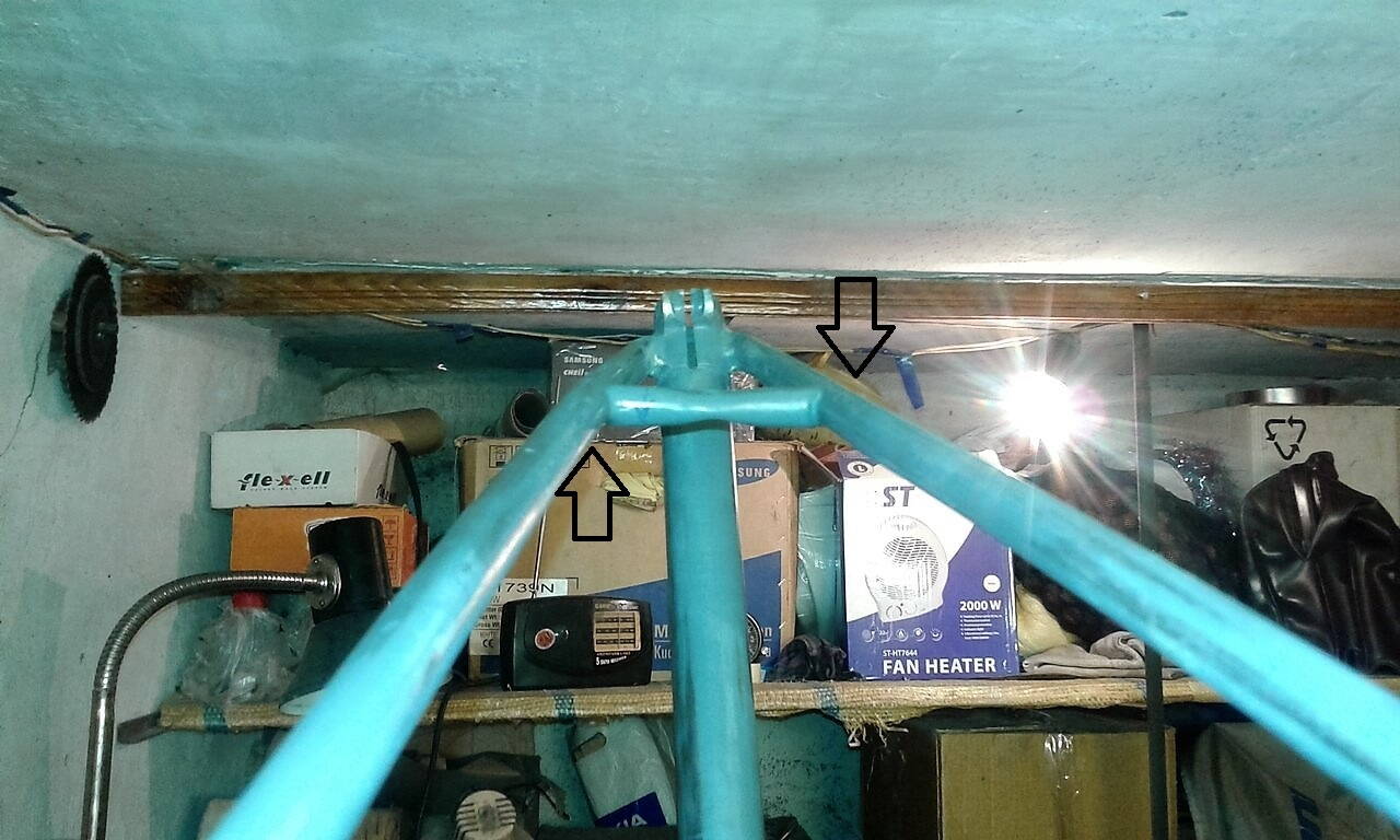

Купив собі раму сш, а так як купляв в неті то лоханувся і вибрав із погнутими верхніми трубками заднього трикутника . Від бокового удару одна трубка пішла вверх, а інша вниз. На фото видно як верхня премичка "нахилилась". Також при устновці колеса побачив,що отвір в який вставляється болт для затяжки тормозів зміщений ліворуч і колесо не стоїть паралельно до підсидільної труби, а із зміщенням управо.
Чи можна щось з цим дном зробити?

Ровнять желательно. Перекрас будет?
Покрутить палки с верёвками viewtopic.php?f=27&t=123780&start=15#p1224130
Возможно, сделать какую-то такую приспособу из реек где-то 30х30 или толще.
sample.png [ 5.39 КБ | Просмотров: 2305 ]
И ей попробовать выровнять пропеллер. Главное - не психовать. Лучше недогнуть, чем перегнуть.
Колесо, чтобы быть мерительным инструметном, должно иметь идеальные зонты.

 Заголовок сообщения: Re: Вертоліт на задньму трикутнику
СообщениеДобавлено: 24.10.2016 23:42
Играйтесь :yes:
Но с деревяшками осторожно, чтоб трубы не помять.

Destony
Выше мостика лучше вообще трубы не трогать, сразу вмятина будет, проходили уже :facepalm:
А ниже мостика нормально выгибается деревянным бруском.
Продолжение истории там >
СообщениеДобавлено: 26.10.2016 09:58
Пафнутий писал(а):
Destony
Подтверждаю
СообщениеДобавлено: 26.10.2016 10:59
Сообщения: 1735
Зарегистрирован:23.10.2009
Підозрюю , що там треба гнути сам місток а не труби вище нього .
СообщениеДобавлено: 26.10.2016 11:30
Линейку длинную надо поприкладывать (лично, мы по фото из-за искажений можем не понять), и всё станет ясно - куда чего гнуть.
