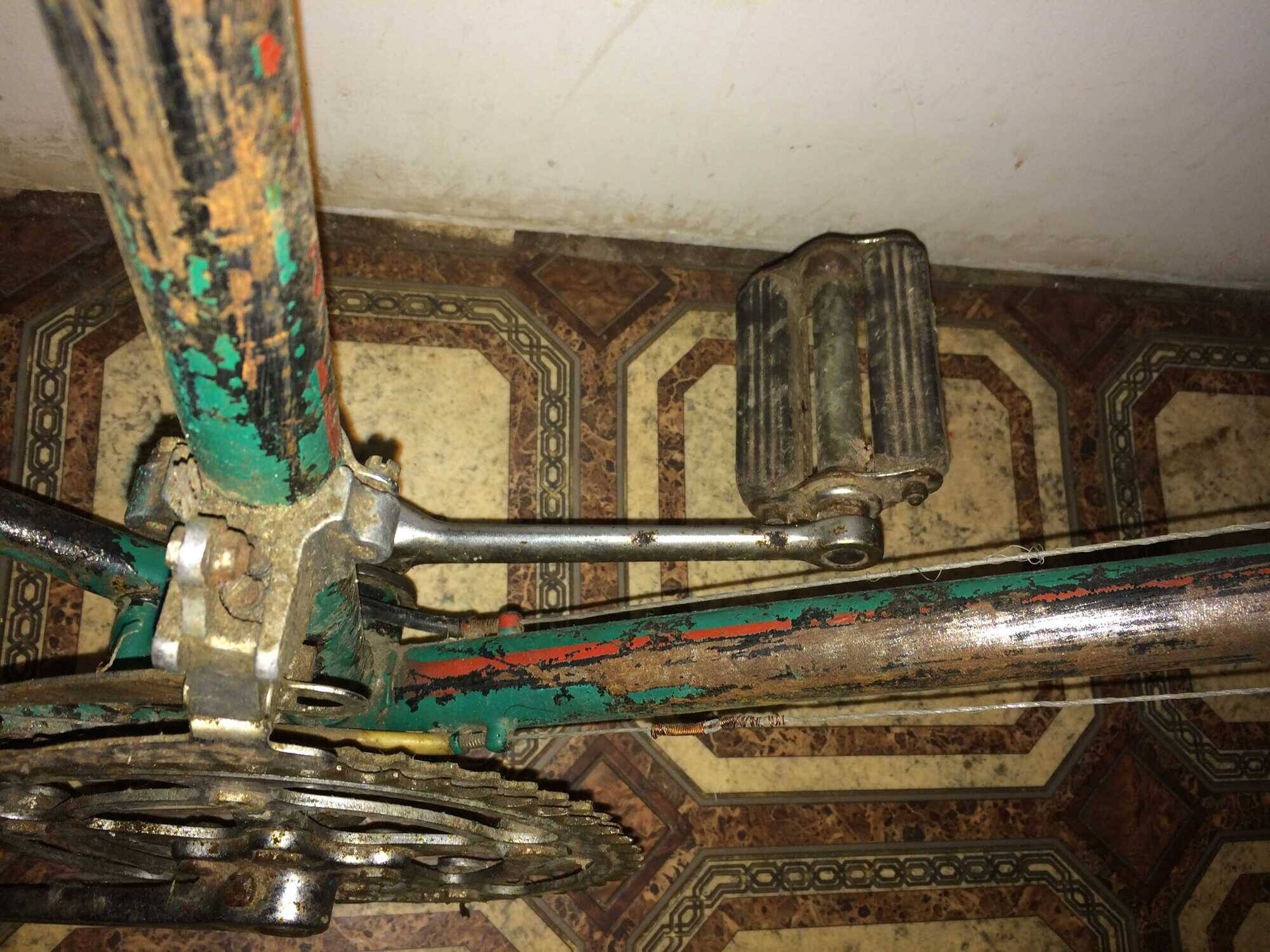

IMG_1136.JPG [ 601.75 КБ | Просмотров: 3082 ]

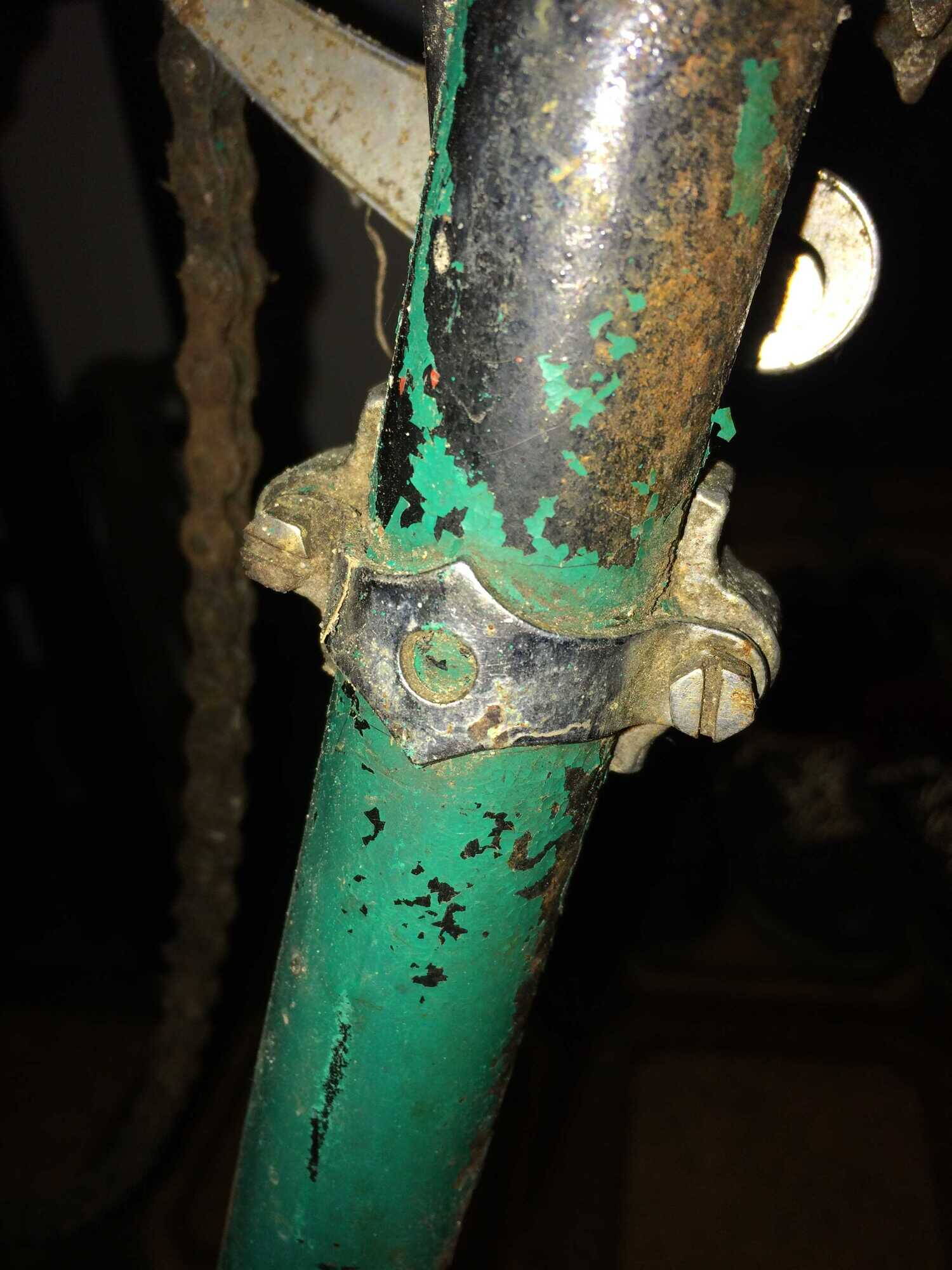

IMG_1140.JPG [ 365.5 КБ | Просмотров: 3082 ]
Комментарий к файлу: Здесь видно красные полосы. Вопрос как они выглядели в первоначальном виде. Может кто-то где-то видел такую расцветку?

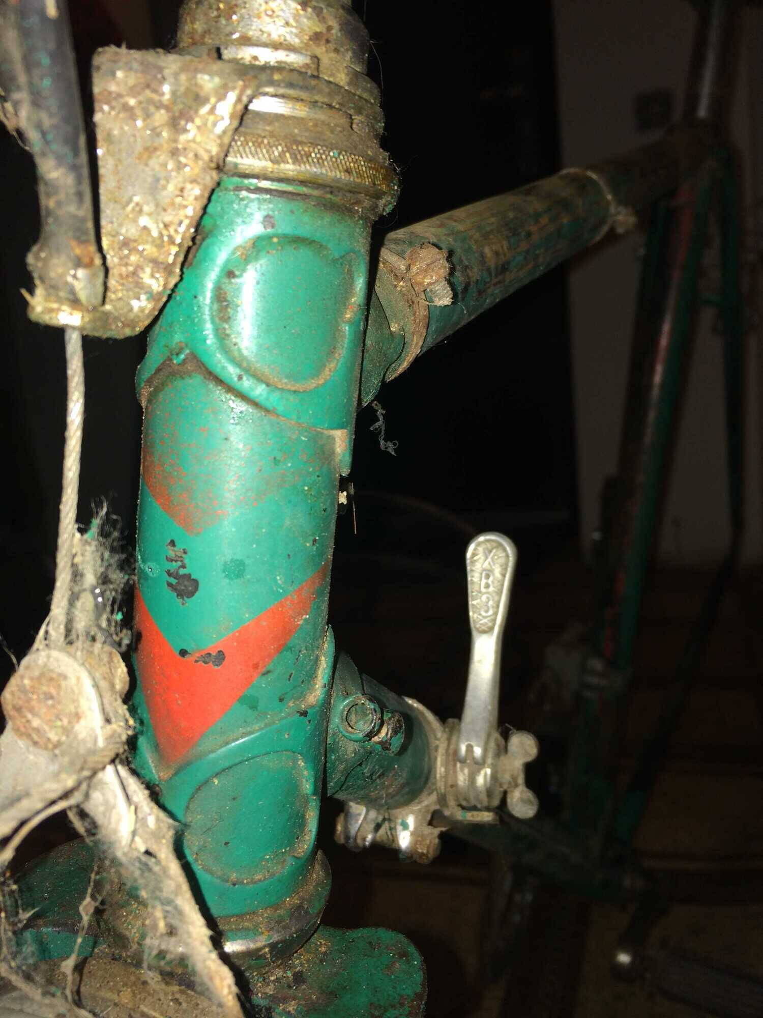

IMG_1139.JPG [ 562.08 КБ | Просмотров: 3082 ]
IMG_1141.JPG [ 390.07 КБ | Просмотров: 3082 ]

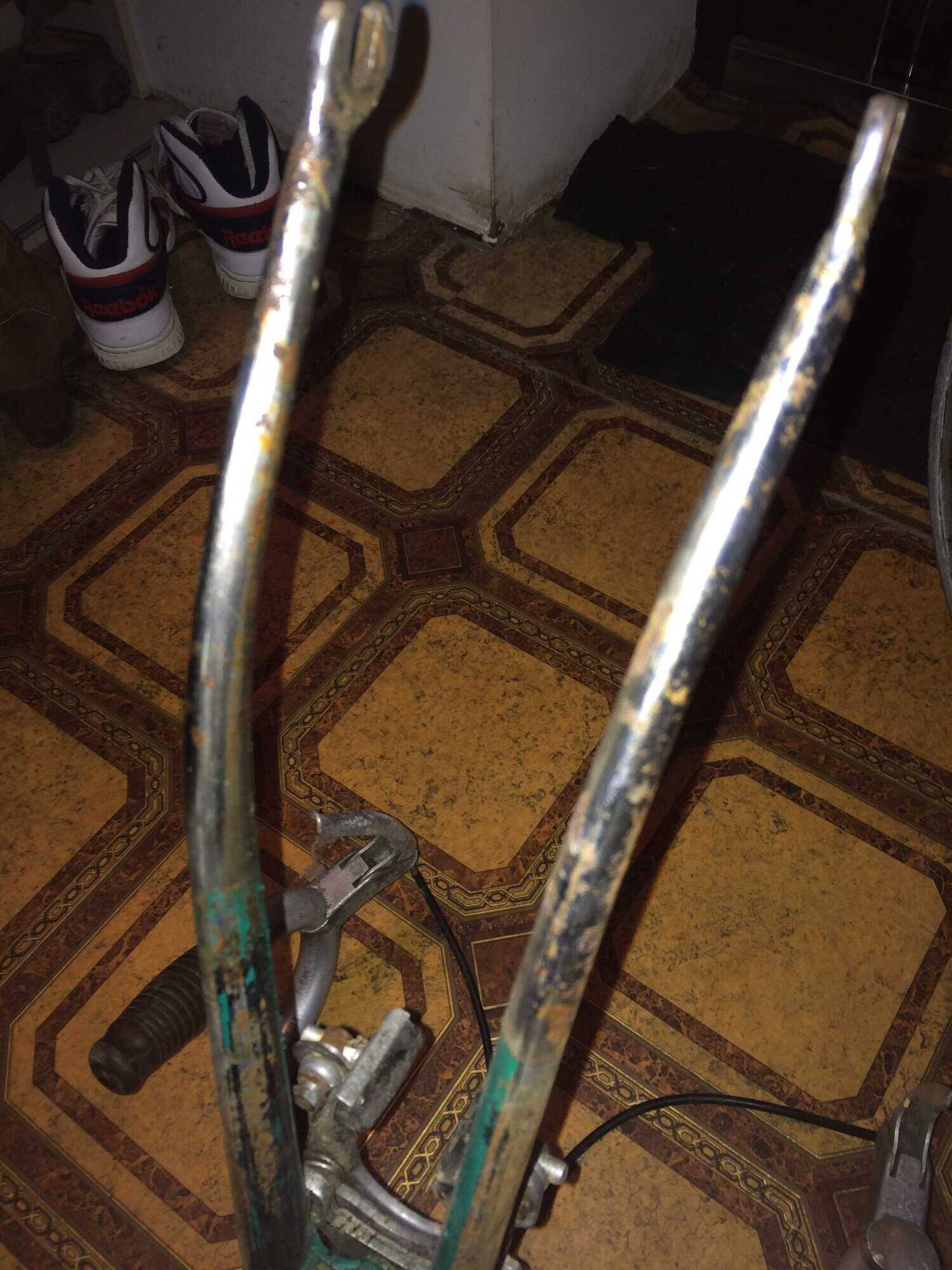

IMG_1145.JPG [ 381.15 КБ | Просмотров: 3082 ]
Комментарий к файлу: Хромированные чулки на передней вилке.

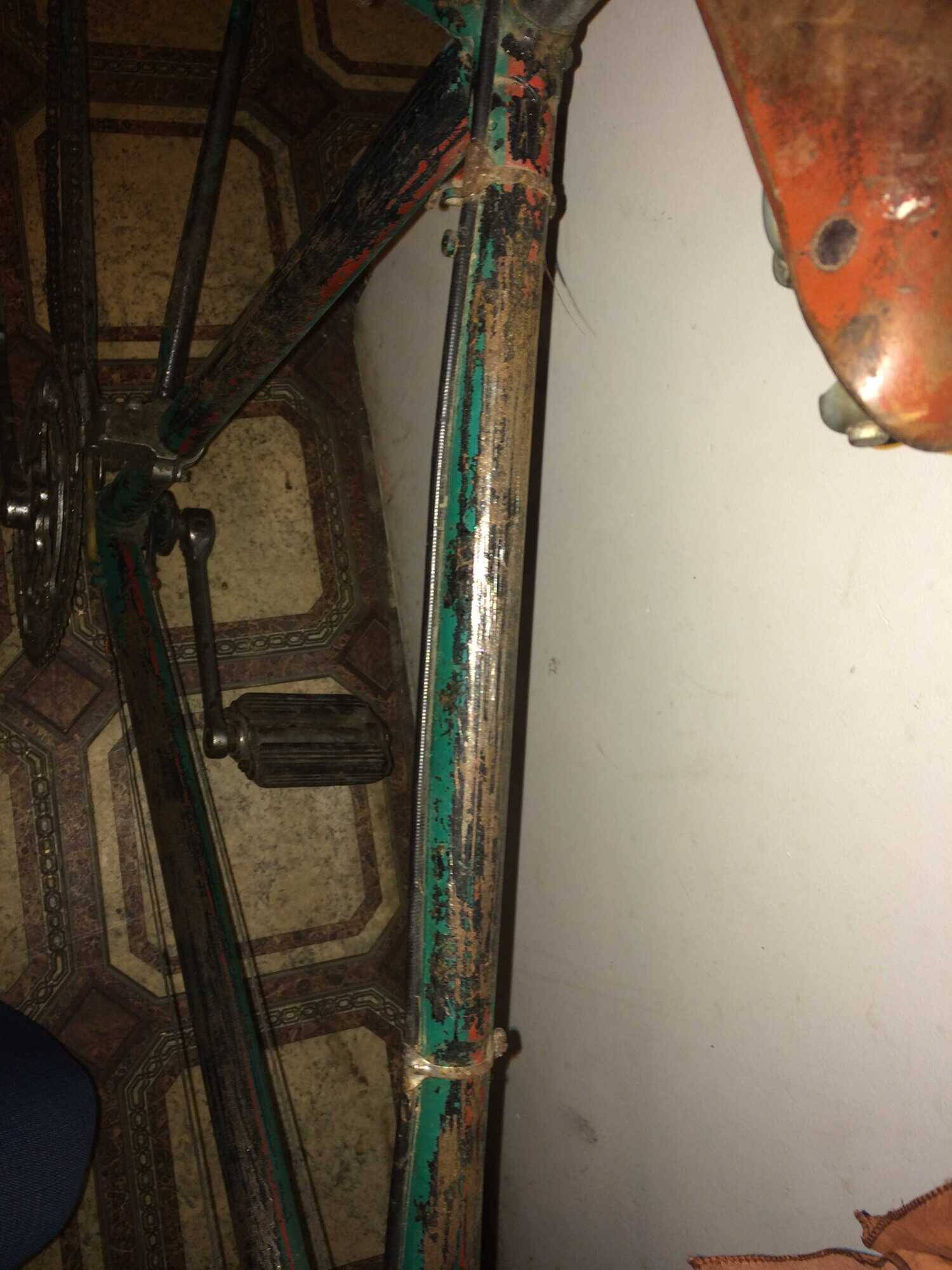

IMG_1146.JPG [ 448.66 КБ | Просмотров: 3082 ]
Комментарий к файлу: Вот тут хорошо видно что под зеленой краской черная.

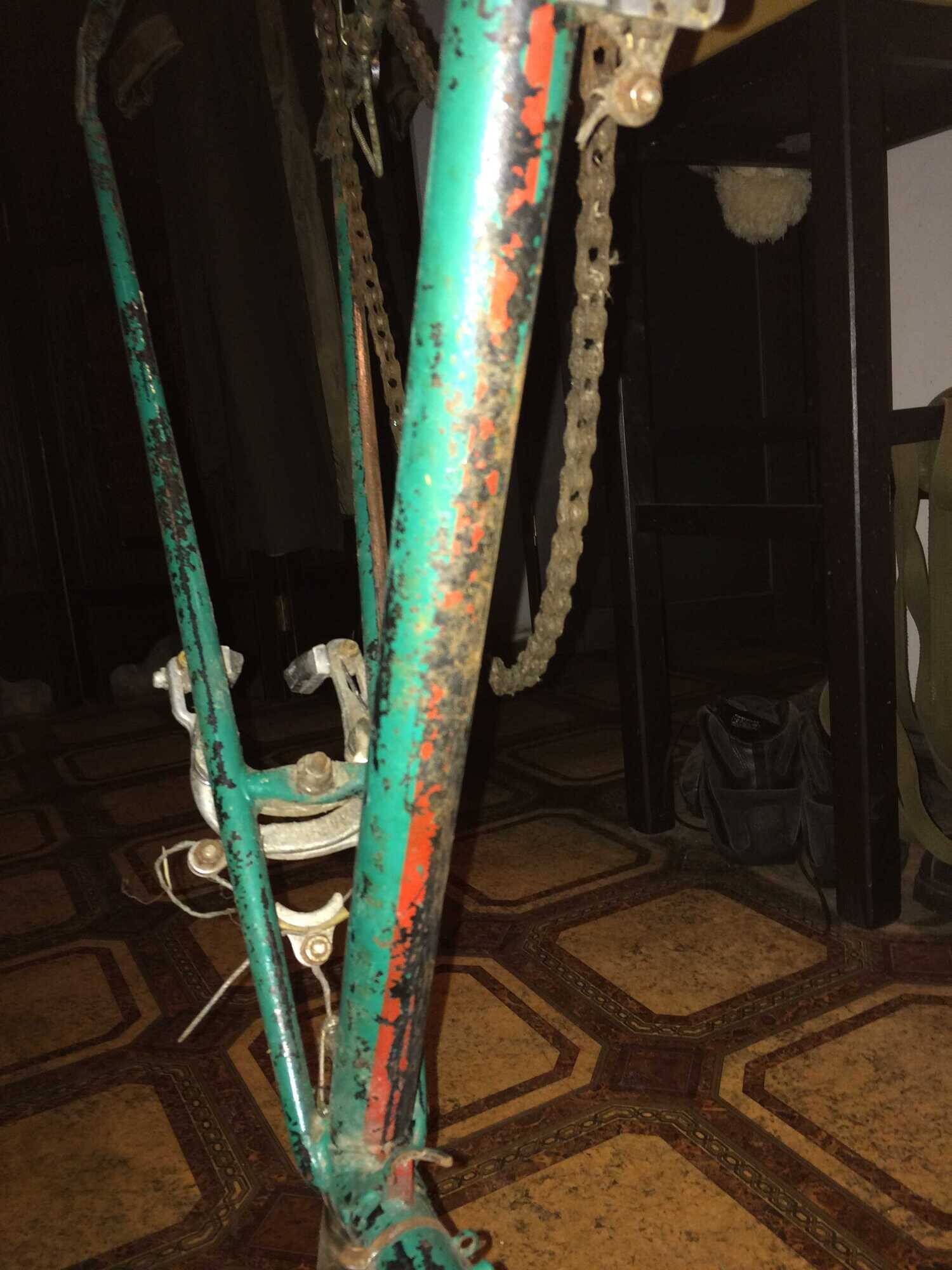

IMG_1142.JPG [ 422.76 КБ | Просмотров: 3082 ]
