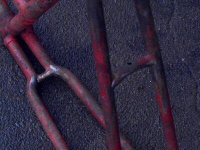

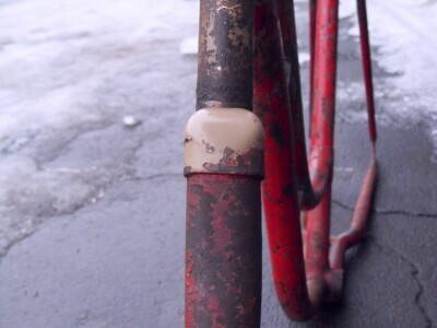

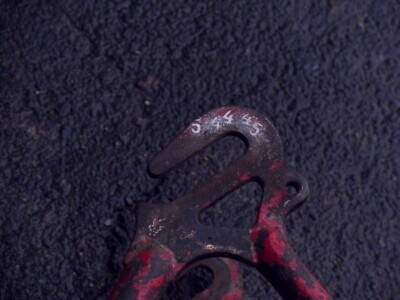

Здравствуйте. Подвернулась рама, похожая на В-22 (под 26-е колеса). Покопался в сети, но ничего похожего не нашел.
Комментарий к файлу: Между отверстиями 40 мм.
SDC10497.JPG [ 386.76 КБ | Просмотров: 2502 ]
Комментарий к файлу: Правый дроп
SDC10468.JPG [ 320.53 КБ | Просмотров: 2502 ]
Комментарий к файлу: Оба мостика - трубки
SDC10481.JPG [ 367.71 КБ | Просмотров: 2502 ]
Комментарий к файлу: Родной цвет
SDC10493.JPG [ 339.84 КБ | Просмотров: 2502 ]
Какие будут версии?

Эта рама В-25, на дропе ещё цифры есть, посмотрите внимательно.

28-е колеса становятся впритык. А как насчет эмблемы?

Эмблема с глобусом, только зачем она вам.Велосипед не комплект. Авторский строить,как по мне.

А в чем отличие от В-22 где-нибудь к примеру 53г.??? :shock: Год гляньте на пересечении верхней закругленной и подседельных труб с права. :oops:

:facepalm: Не обратил внимания на расположение отверстий на "глобусе", подумал, как у всех, ближе к краям. Спасибо за подсказку. Значит - ХВЗ.

И цвет - бежевый вроде стандартный ранний (так-что на счет 53 г. - я может и загнул, скорее 51-52?) Сейчас собираю аналогичную, но более раннюю (со щитом) именно бежевую, фотки, увы, нет - не сподобился. Лишь в видюшке Дмитрия-циклиста засветилась: https://youtu.be/3CwyaC7B-KU

По поводу отличий - это Вас надо спрашивать :oops: , мне пока сравнивать не с чем, только с фото. Мостики у всех трубка? Год гляну в понедельник, рама на работе.

Дроп дальше зачистить попробуйте. У меня так было Изображение

Кстати, Тони - ВПОЛНЕ возможный вариант. У меня на моей - тоже на дропе (50й год), а на 53 и 55 -уже на пересечении.
Мостиков других что-то не припомню... :oops:

У меня и там и там номер был :yes:

Ну ни хера-ж-себе!!! ПЕРЕХОД :shock: !!! С дропа на пересечение! Нужно номера сравнить Вашей и моей!!!
 Заголовок сообщения: Re: Рама В-22?
СообщениеДобавлено: 11.12.2016 11:42
Сообщения: 1566
Изображения: 30
Город: Кривой Рог
Зарегистрирован:26.04.2011
Вот,только при пайке его залили латунью,видно только на чищеной до металла,возможно из за этого дублировали на дропе.

Я правильно понял, что это В-22 ХВЗ приблизительно начала 50-х? От В-22 Львовского выпуска 53 года отличается узлом соединения верхней и подседельной трубы. На ХВЗ у узла есть облегчение в виде окошка.
