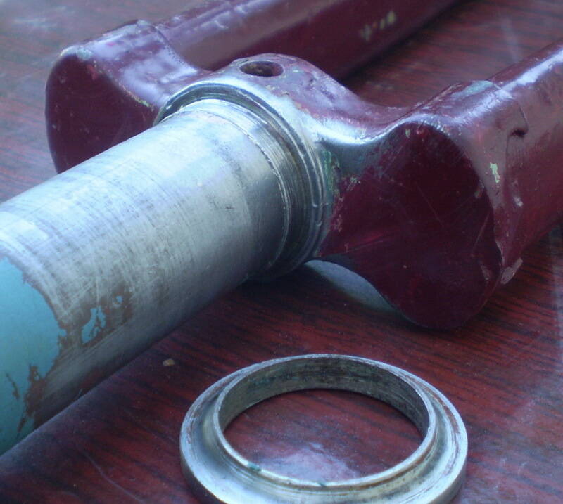

При установке данной вилки в раму выявилась проблема:
Нижнее кольцо рулевой не доходит до конца штока, а упирается в утолщение высотой в 4,2 мм и диаметром 27,2 мм.
При том, что диаметр штока 26,2 мм.
shtok1.jpg [ 182.08 КБ | Просмотров: 2707 ]
Соответственно, собрать рулевую не получается, из-за того, что длина штока со 163 мм уменьшается на высоту утолщения (4,2 мм). И гайку некуда закрутить.
Прошу знающих совета, как это решить.
Догадываюсь, что нужно новое кольцо, под диаметр утолщения.
Но, возможны ли какие другие варианты ?
Т.к. хочется решить этот вопрос не дороже стоимости самой вилки.
И вообще, может такая вилка есть у кого ? Хотелось бы помотреть фото.

а нужно ли там кольцо? Видел на старых велосипедах варианты когда подшипник лежал прямо на вилке без всяких колец
Это приходило в голову. Но кольцо, как я думаю, из высокопрочного металла.
А вилка помягче будет. Да и нет там круглой дорожки для шариков.

Там не насыпные подшипники, а "обойма" ставится.

У меня есть такая вилка, на ней тоже следы того, что подшипник лежал прямо на коронке. На мой взгляд это неправильно - на трубе выше характерные следы повреждений.
21763
Какой диаметр отверстия во внутренней обойме (конусе)? Она должна надеваться с натягом 0,05 - 0,1 мм.
Примерно равный основному диаметру штока - 26,2 мм.
Т.е., очень туго двигается по штоку, а внизу упирается в расширение, которое примерно 27,2 мм.
Натянуть этот конус никак не получается.

Alexey2000
Тогда естественный вопрос - а как Вы его сняли? Или, если он шел отдельно, это не то кольцо.

Alexey2000 писал(а):
Ищите конус с нужным диаметром отверстия. У меня в Закромах Родины нашлись варианты от 24.9 до 27.6 мм. Не найдёте - тогда точить имеющийся (лучше на токарном станке).

Грга Питич писал(а):
Alexey2000
Вилка досталась с таким кольцом, одетым не до конца. Потому и вопросы. Видимо, предыдущий хозяин нацепил кольцо и не смог собрать рулевую колонку.
Да. Искать буду. Как-то сточу лишнее.

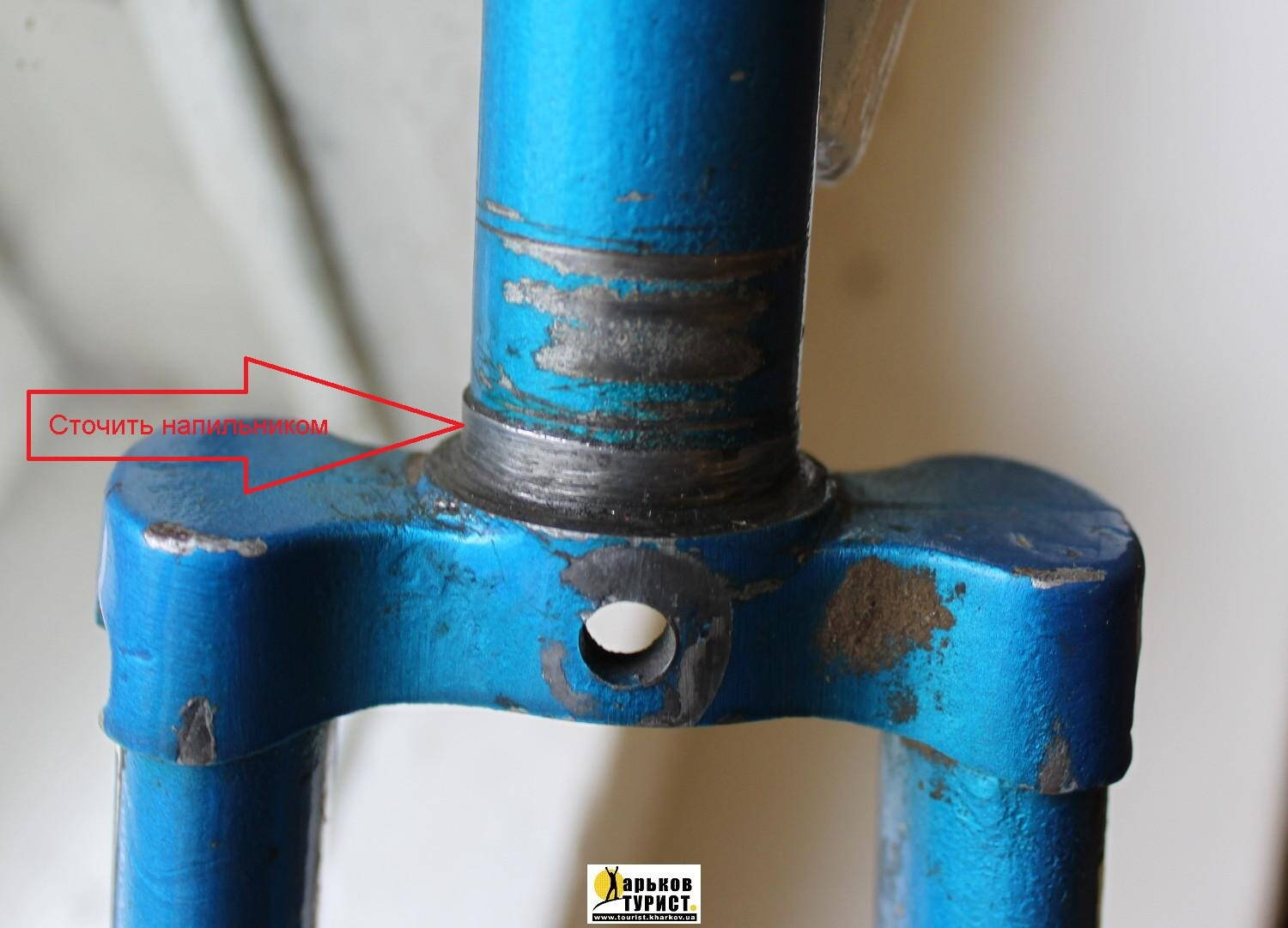

Alexey2000
Я фигею, дорогая редакция.
За две минуты обычным напильником стачивается лишний металл вокруг штока на вилке, чтобы кольцо село до короны.
Но чтоб не болталось.
вилка.jpg [ 197.86 КБ | Просмотров: 2566 ]
Кольцо из закалённой стали, еслишо.
Где тут проблема? :facepalm:
Проблема - в соосности верхнего и нижнего подшипников.
