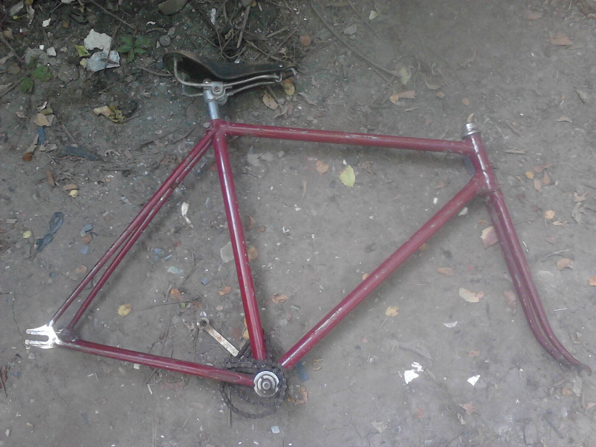

Начнём гараж,в дальнейшем все свои действия по вело буду публиковать здесь!
Приобрел я его еще летом,наверно в августе.Увидел и понял что нужно брать хотели мало,сторговались в 2 раза дешевле!При покупке не знал что за рама,но понимал что стоящая.В тот же день (уже через 15 мин при подробном рассмотрении) понял что то Рекорд!Что за модель -думаю В-64?Привожу фото,по годам наверно 60е?!
Комментарий к файлу: Рама
IMG2111.jpg [ 440.46 КБ | Просмотров: 2345 ]
IMG2112.jpg [ 439.63 КБ | Просмотров: 2345 ]

Добро пожаловать в стаю! А год похоже 1975

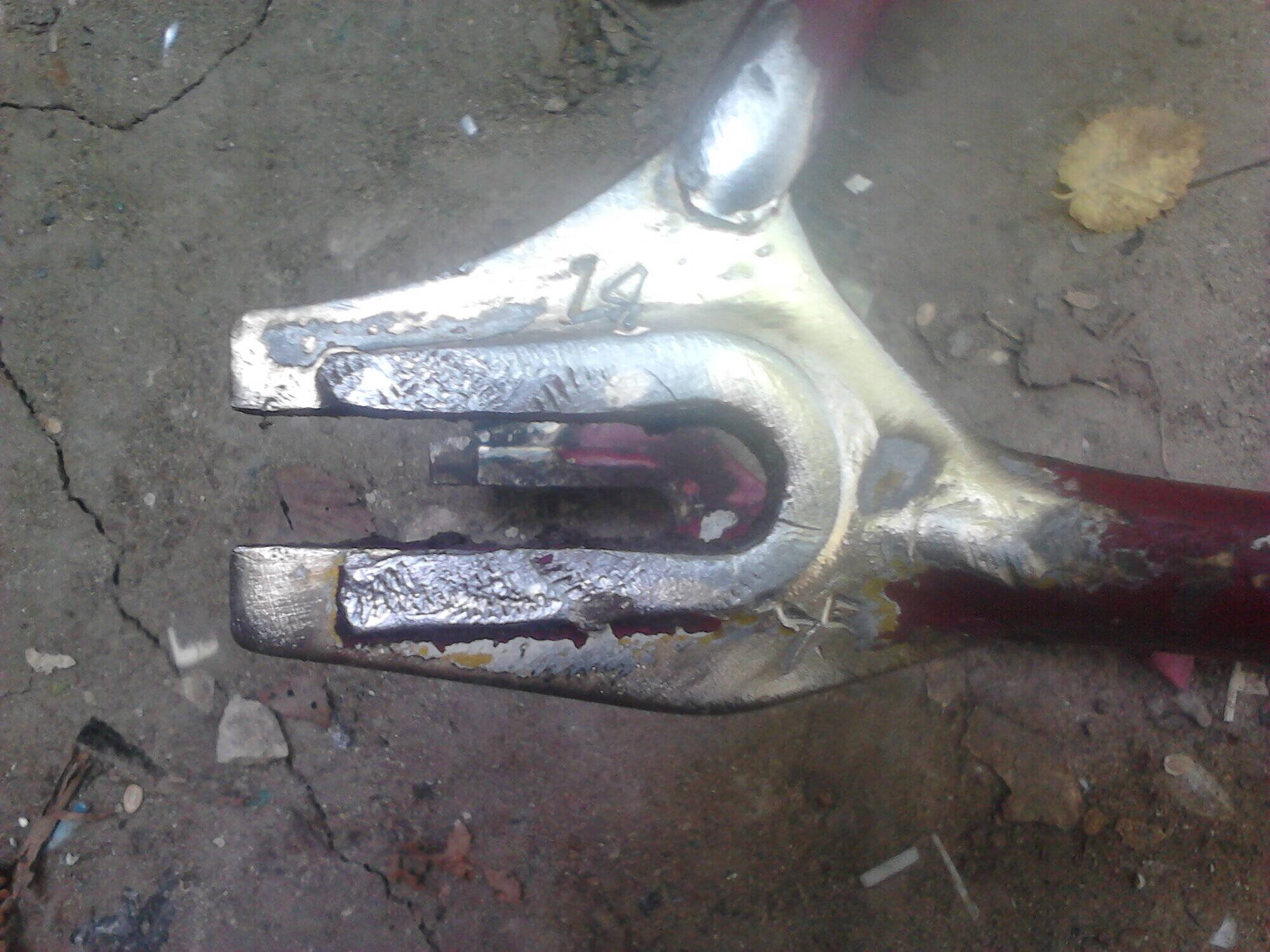

Спасибо!Ну в стае я вродь как уж давно).А насчет года-как определили?На дропе только цифры 14.

В стаю спасённых велосипедов, а год посмотрите ниже на дропе, отдельно цифры 7 и 5

Вот уж глаза так глаза!)Я кроме числа 14 ниче не видел.))
