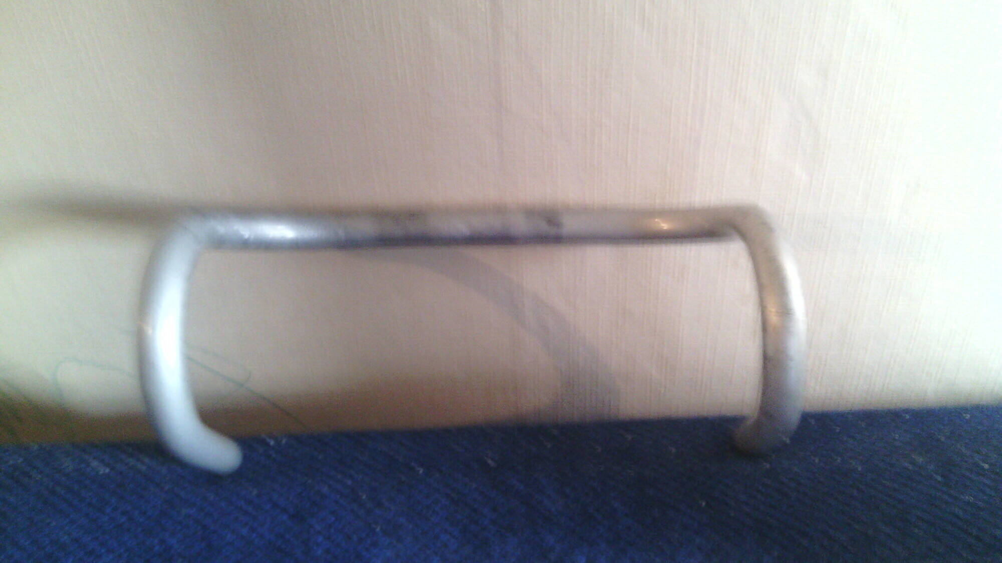

Руль алюминиевый ХВЗ

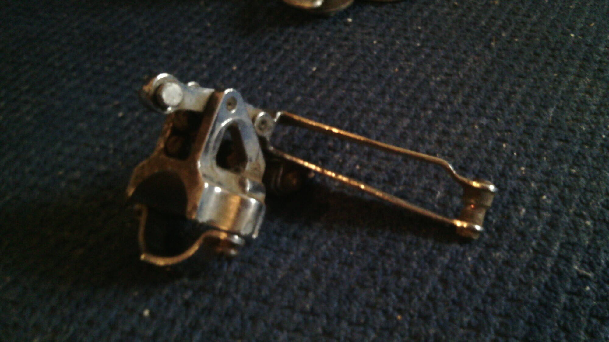

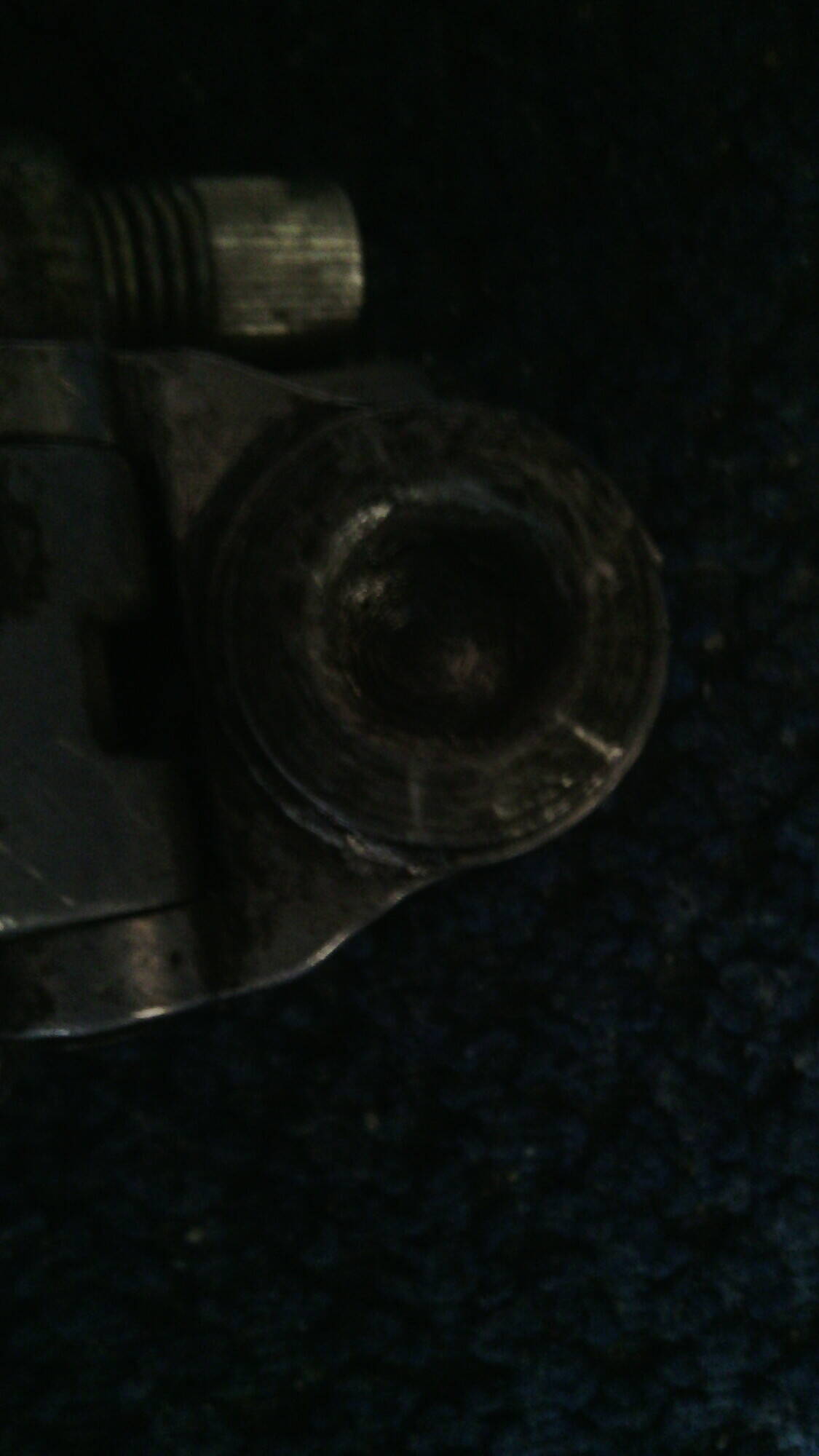

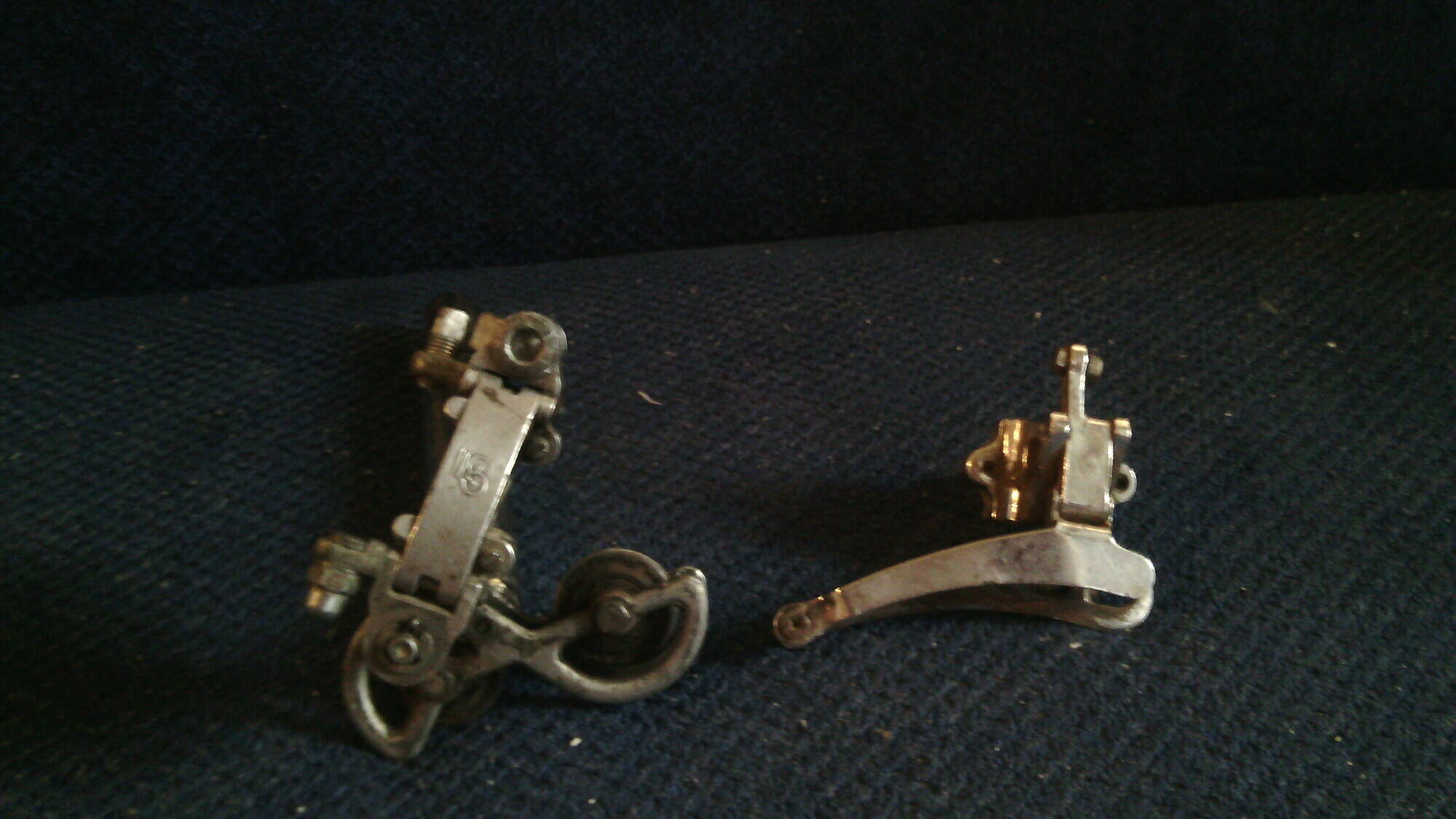

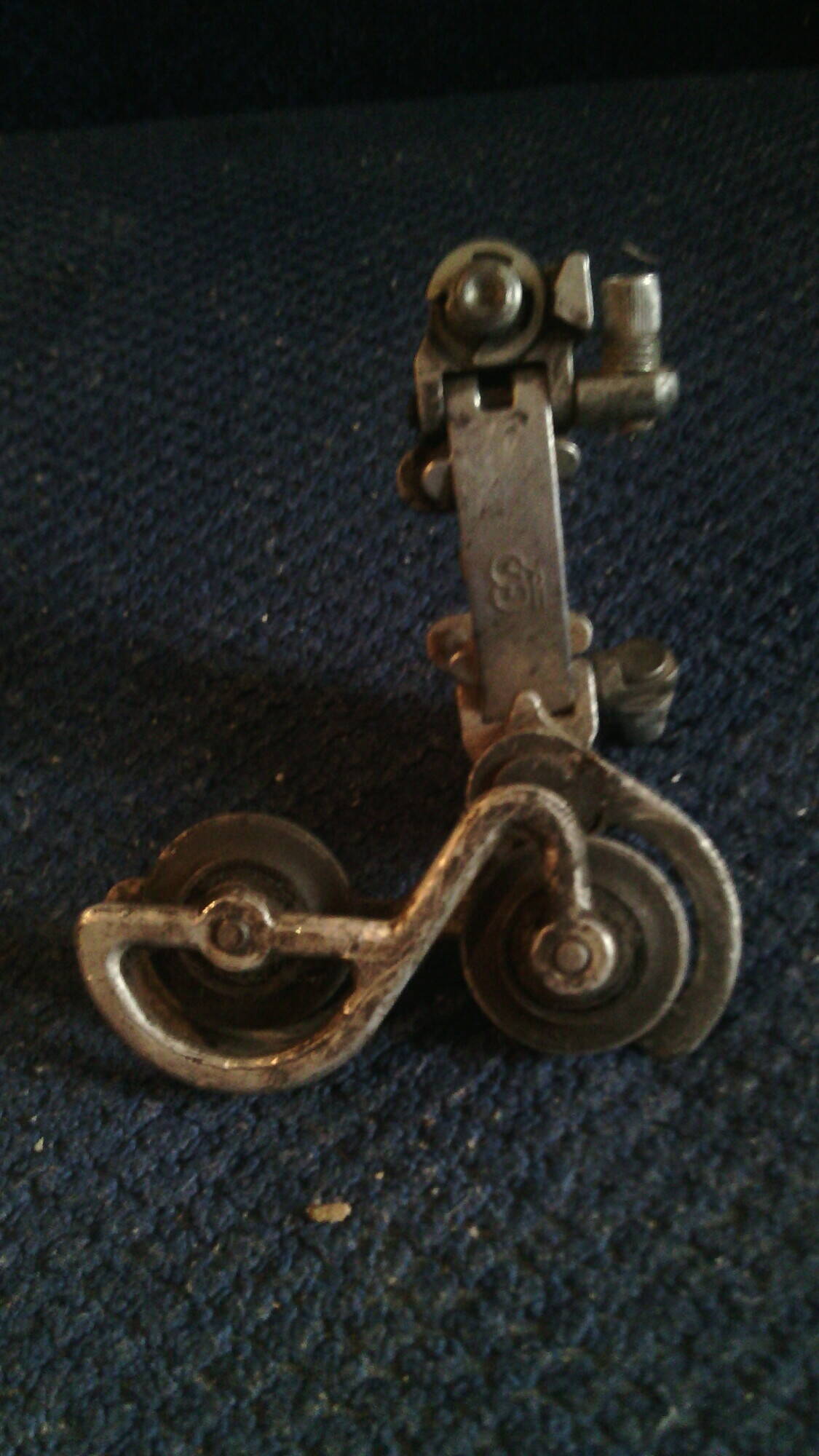

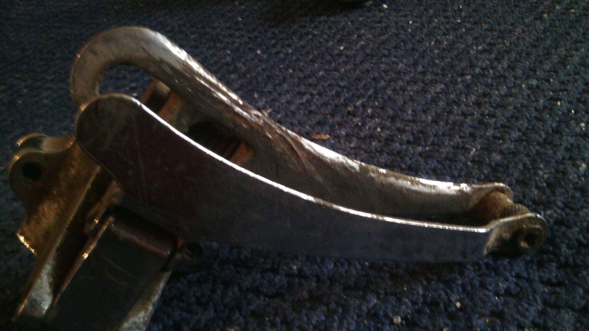

Задний переключатель по видимому родной, но к сожалению в нем оказалась сорвана головка болта крепления к петуху, что доставило некоторые неудобства при демонтаже, передний переключатель оказался покоцан цепью и деформирован

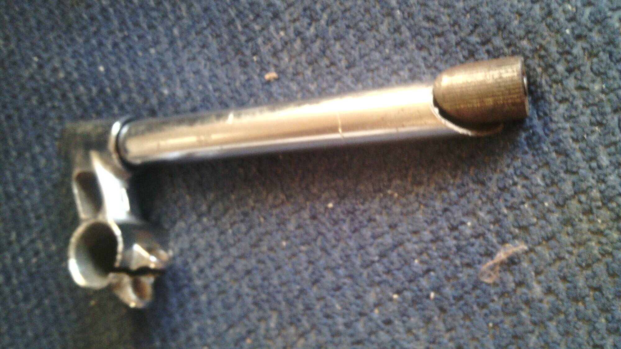

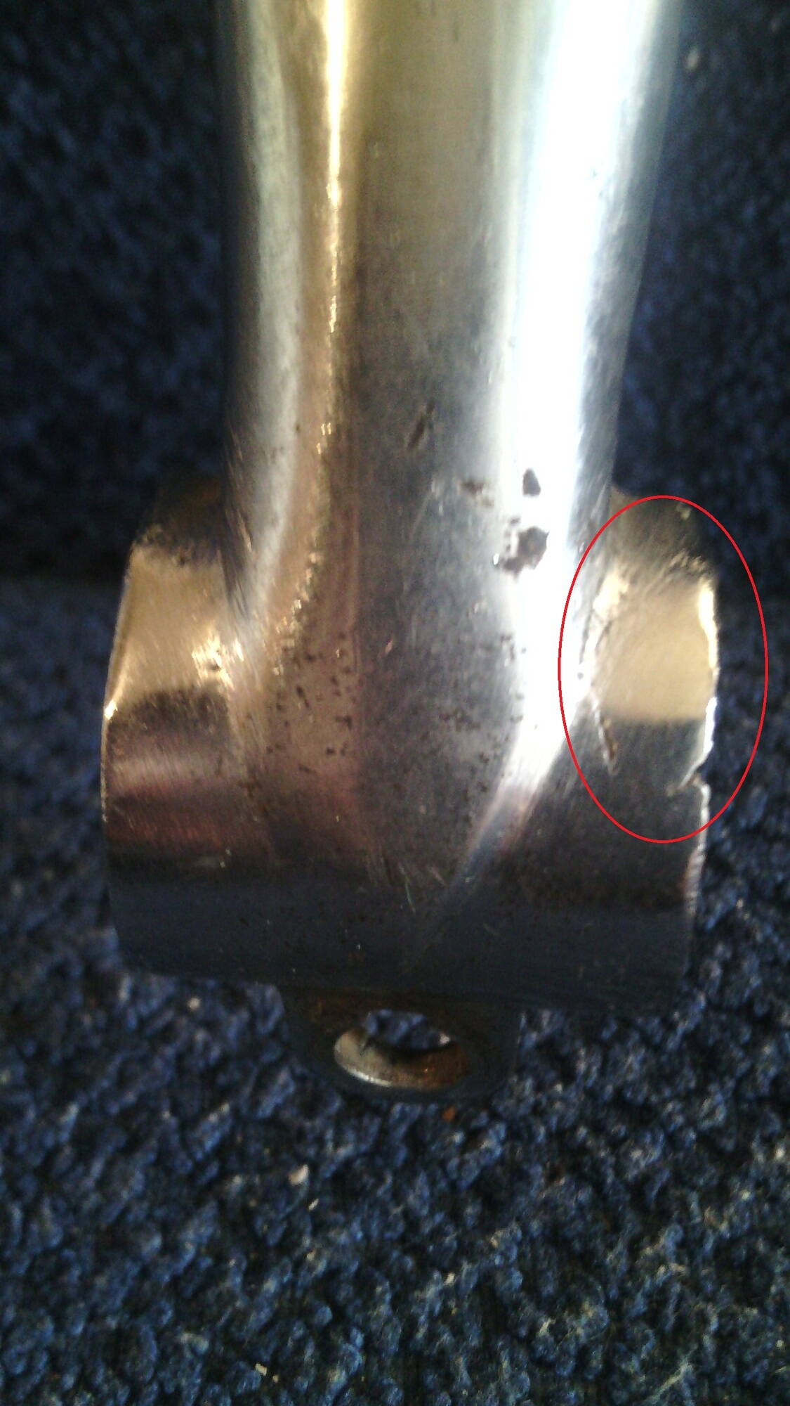

Немного опасаюсь за вынос, имеются сбои и трещенки, на фото видно
Ничего страшного, он железный. Если бы алюминий, тогда да, могли быть проблемы.

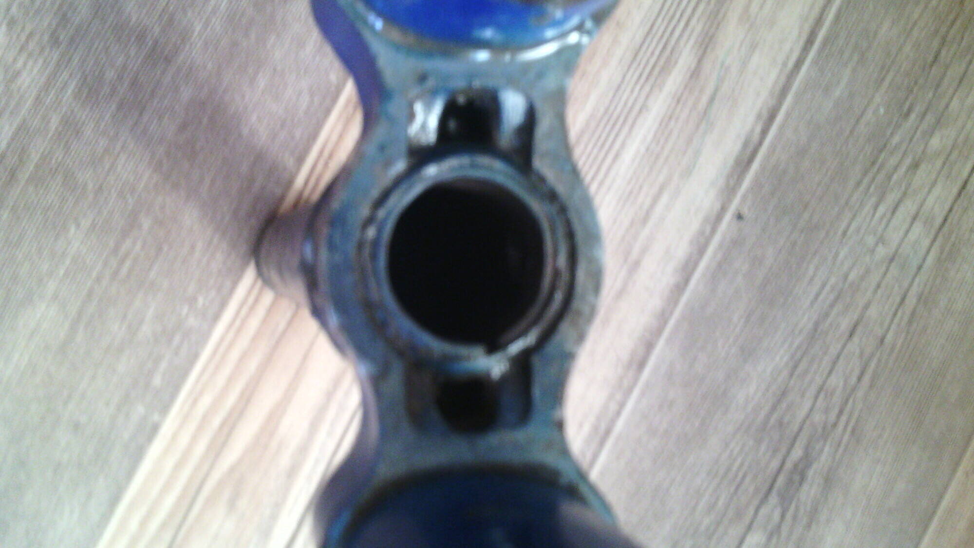

Отмыл вилку от грязи - был неприятно удивлен:
IMG_20150714_183019.jpg [ 676.6 КБ | Просмотров: 3003 ]
Ну думаю это не критично на первое, пока не найду стартоновскую.
