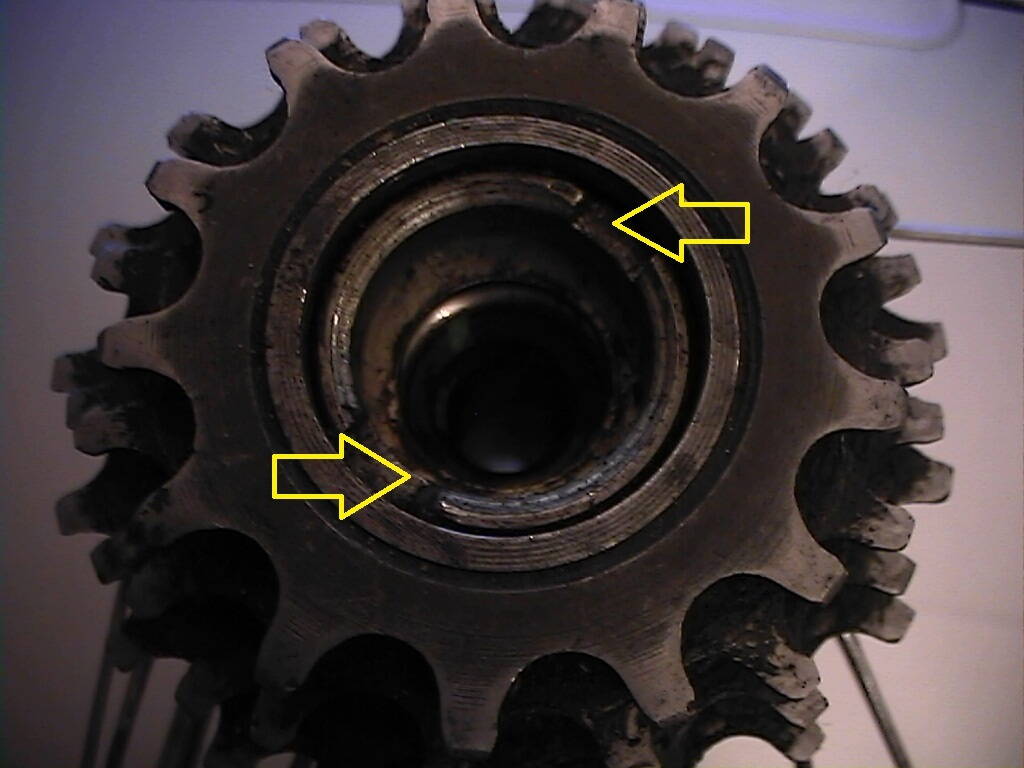

Не могу открутить гайку на трещетке из 4х звёзд, на старт шоссе, она утоплена внутрь и имеет 2ва шлица Не знаю даже по часовой или против часовой стрелки её крутить и чем это делать, съемника нет. Если кто то сможет продать такую при способу, буду безмерно благодарен этому человеку.

Это не гайка, шлицы нужны для снятия и установки трещётки, разбирается трещётка с обратной стороны: там есть гайка с двумя отверстиями.

я вижу спицы, значит трещётка висит на втулке, а обод уже отсутствует. Без обода не удержать.

Обод цеплять. Причём скорее всего, как попало - не канает. Не исключено, что придётся правильно собрать колесо и натянуть спицы. Понятно, ровность пофиг, так что хоть регулировать не нужно, и можно спицы без перехлёста заводить. Или как-то так https://lh3.googleusercontent.com/-vGwY ... G_1734.JPG ...
По-другому только втулку поуродуете. viewtopic.php?f=31&t=185604#p1329261
Кручу в руках аналогичную, и пытаюсь представить, чего оно такое проваленное. Полуразобрана и без шариков?
Вот сзади - Кирилл, когда ссылку давал, немного промахнулся страницей в той теме :D viewtopic.php?f=31&t=74735&start=30#p1410534

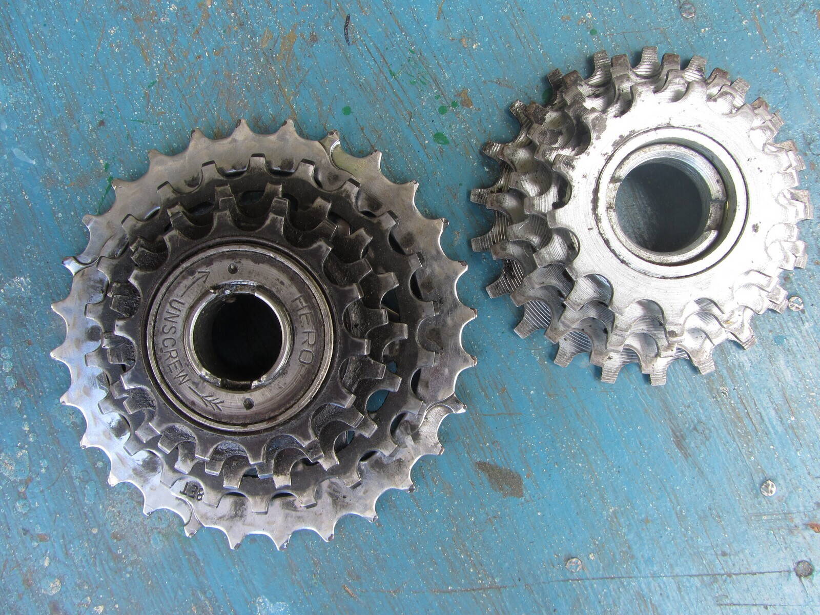

Я тоже с одной втулкой так помучался,но выкрутился без сборки колеса и обода.Как бы на словах это дело объяснить? Берутся 2 бруска такой ширины, чтобы влезли между фланцами втулки.В брусках вырезаются(чем будет удобно, я резал ножем) пазы, чтобы втулку можно было зажать между двумя брусками. Весь этот бутерброд зажимается в тиски.После этого в отверстия для спиц вбиваются гвозди, втулка оказывается намертво зафиксированной и дальше уже проблемы правильного съёмника. У меня так прикипело, что от съёмника из напильника повыкрашивался металл на пазах втулки, но в итоге сорвал.втулку перебрал и успешно на ней езжу до сих пор.А так тоже думал уже собирать взад колесо, что бы открутить. Вот фото слева этой трещётки после всех издевательств.

А шо? Выход :yes: Если удастся сдвинуть, конечно. А просто в тисках я раз говновтулку (позднего туриста, цельносилуминовую) сломал :D

Всё получилось.Какая разница, спицами фиксировать втулку или гвоздями.Я пробовал откручивать,зажав втулку просто в тиски, но стальную.Втулка провернулась слегка в тисках, хром содрал, а уже после этого дошёл до брусков с гвоздями. Ту что справа открутил до разборки колеса, зажав в тиски съёмник.
