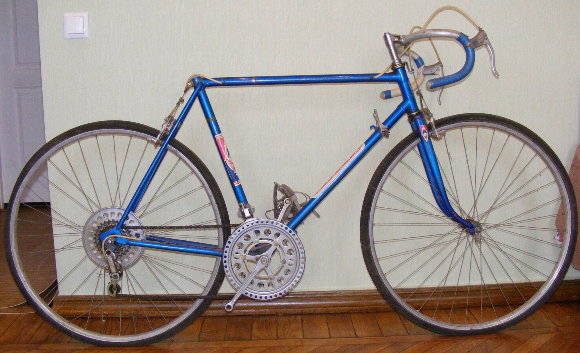

В феврале, когда доллар направлялся к пику, и население опустошало полки продуктовых магазинов, я, не поддавшись панике, вместо еды купил себе железо :smile: . Вообще-то искал Старт-Шоссе, но по вменяемым ценам не попадались. Так как еще один велосипед был нужен, не смог пройти мимо объявки на Харьков Форуме о продаже Туриста. Небольшой торг - и за 450 грн (на тот момент около 14-15 долларов) продавец привез его прямо к дому. Вот так вел выглядел при покупке:
Турист.jpg [ 710.21 КБ | Просмотров: 7197 ]
Небольшой прогиб передней вилки назад я видел еще по фото в объявке. Но, так как горба не было, решил, что это не проблема.
Отсутствие седла меня не волновало. Сейчас неспешно реставрирую тульский "Чепрак". И багажник удар в удар такого же цвета у меня был. Достался еще вместе со Спутником.
Велосипед якобы 30 лет простоял в гараже. Похоже. Покрышки неизношенные, только потрескавшиеся в хлам.
Велосипед мной опознан как ""Турист", рама 153-411 (рама 153-411,153-412 и 153-414 идентичны), годы производства 1978 - 1980" (тема "Эволюция ХВЗ"). Только мой 1977 года выпуска.

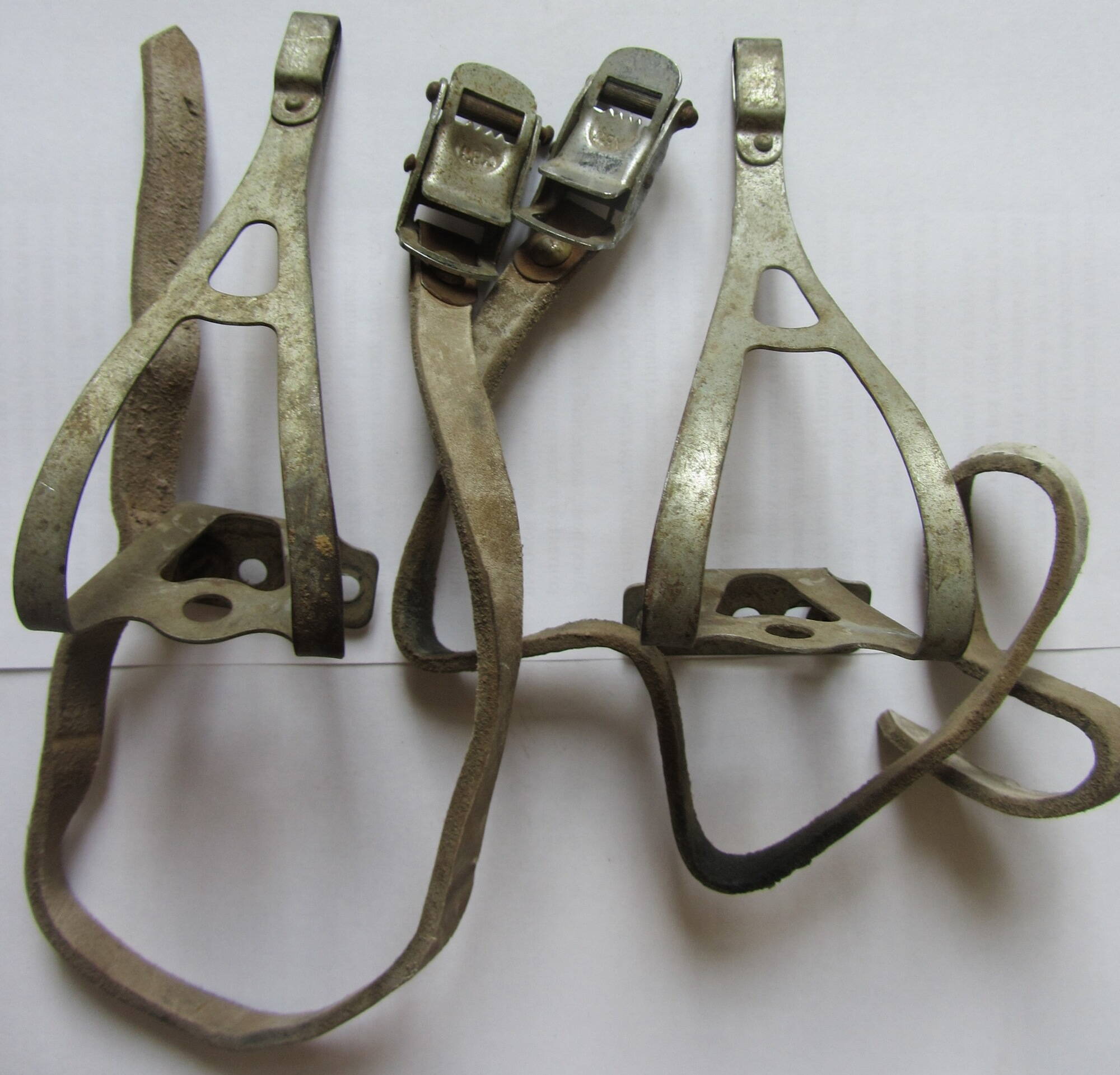

Понравилось, что на нем уже стояли туклипсы, причем моего размера:
тук.jpg [ 729.3 КБ | Просмотров: 7197 ]
Надо разобраться, как привести их в приличное состояние.

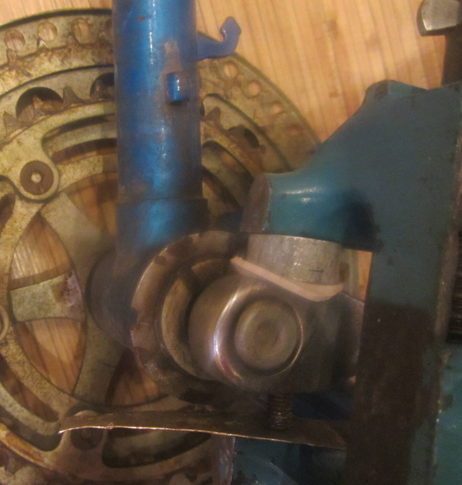

Разборка длилась долго. Клинья капал керосином, соляркой, маслом, выбивал и снова капал. Пробовал тиски:
выжимка клина.jpg [ 752.49 КБ | Просмотров: 7197 ]

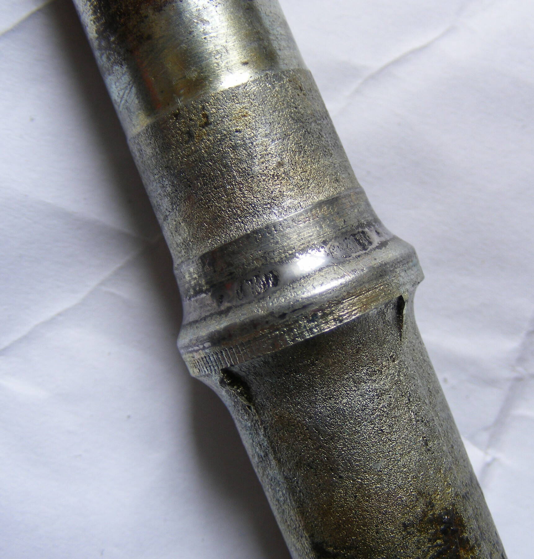

Но они у меня маловаты для таких операций. Погнул рычаг тисков, но клинья не выдавил. Не помню на какой день таких процедур выбил все-таки молотком. Оказалось, зря старался. Можно было не сильно беречь вал каретки и резать его для ускорения процесса. Прежний хозяин разбомбил его уже давно:
вал каретки.jpg [ 702.69 КБ | Просмотров: 7197 ]
Примерно та же история с педалью. Капал керосином, соляркой, маслом, поливал кипятком, молотком аккуратно... Хорошо, у меня сосед здоровый :-) Я держал шатун и ключ, а он наступил на эту конструкцию. И мне на руку заодно :smile: Немного крови. Педаль пошла! И погнулся вал педали в начале тонкой резьбы :-( Надо было деревяшку под резьбу подложить.

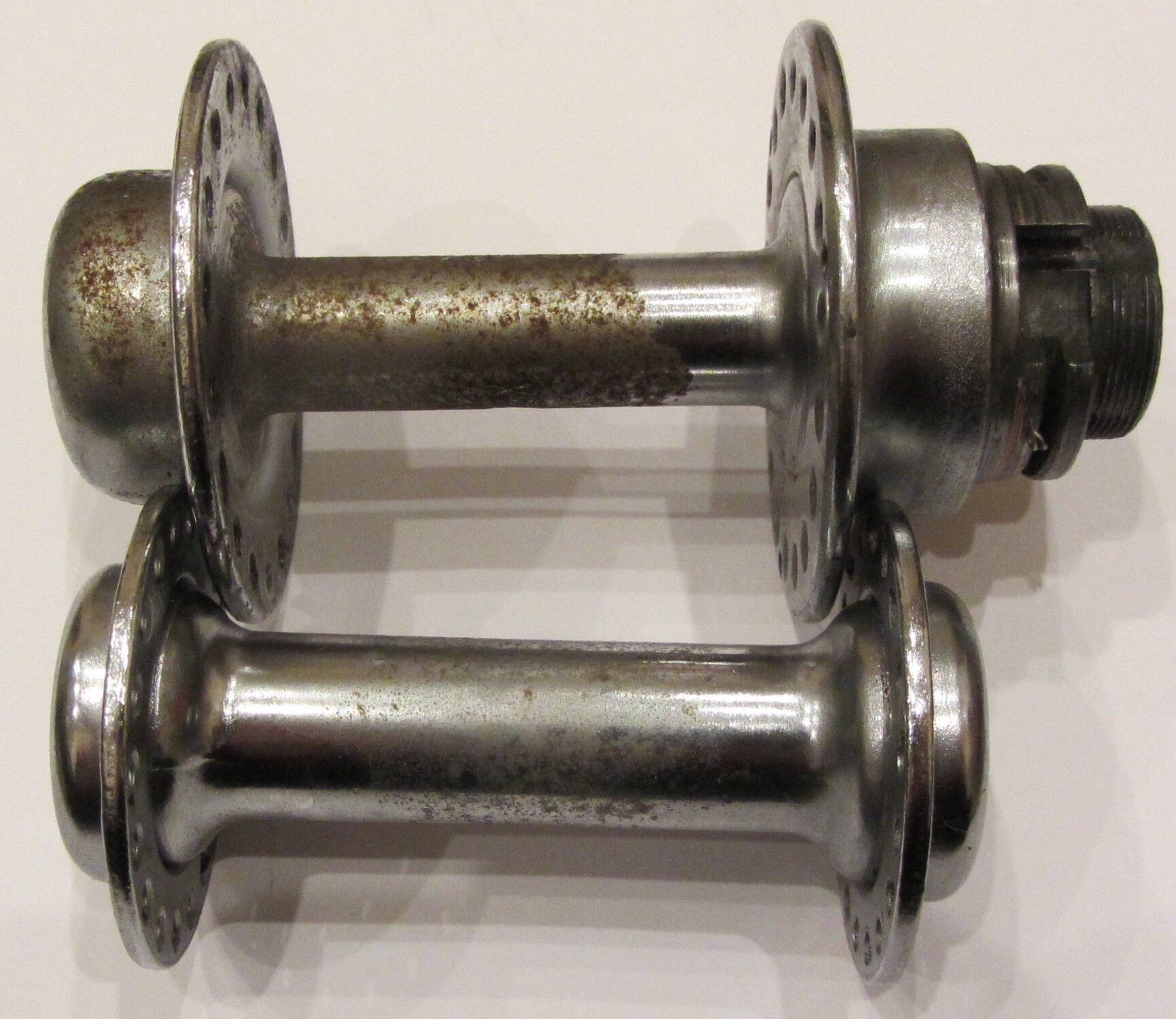

Втулки в невеселом состоянии:
ржавчина на втулках.jpg [ 595.56 КБ | Просмотров: 7197 ]
Надеюсь, лимонка поможет.
Зато шариков в переднюю втулку не пожалел кто-то - по 10 на каждую сторону заложил. Возможно, из-за этого оба конуса с дефектами. И на многих шариках характерный один и тот же дефект - продавленное по кругу кольцо.
В трещетку шарики тоже не пожалели — как и положено, по 34 на ряд.

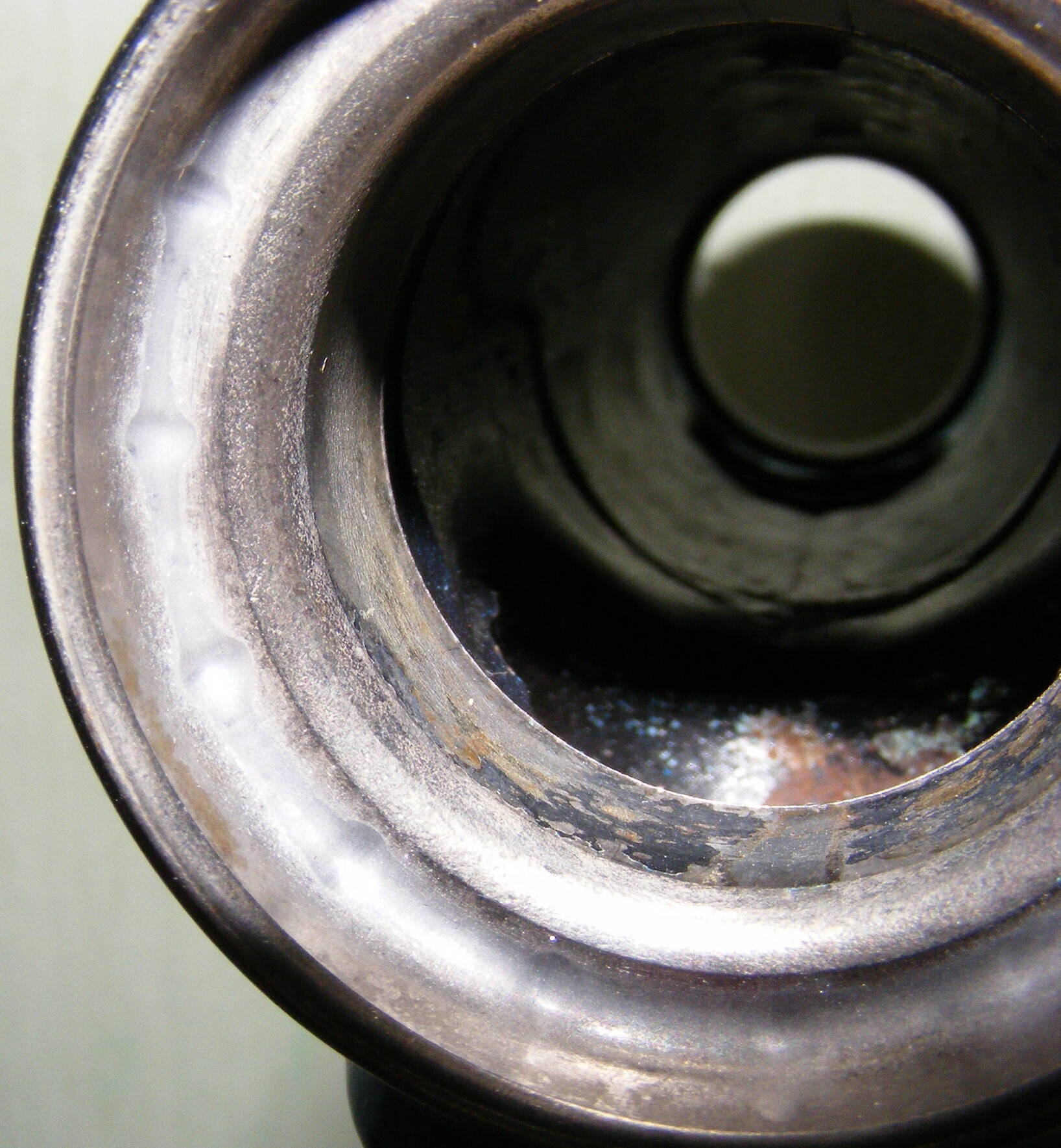

Ситуацию с деформацией вилки подробнее опишу потом. Пока что просто фото нижнего конуса и чашки:
рулевая нижний конус.jpg [ 590.27 КБ | Просмотров: 7197 ]
рулевая нижняя чашка.jpg [ 629.73 КБ | Просмотров: 7197 ]

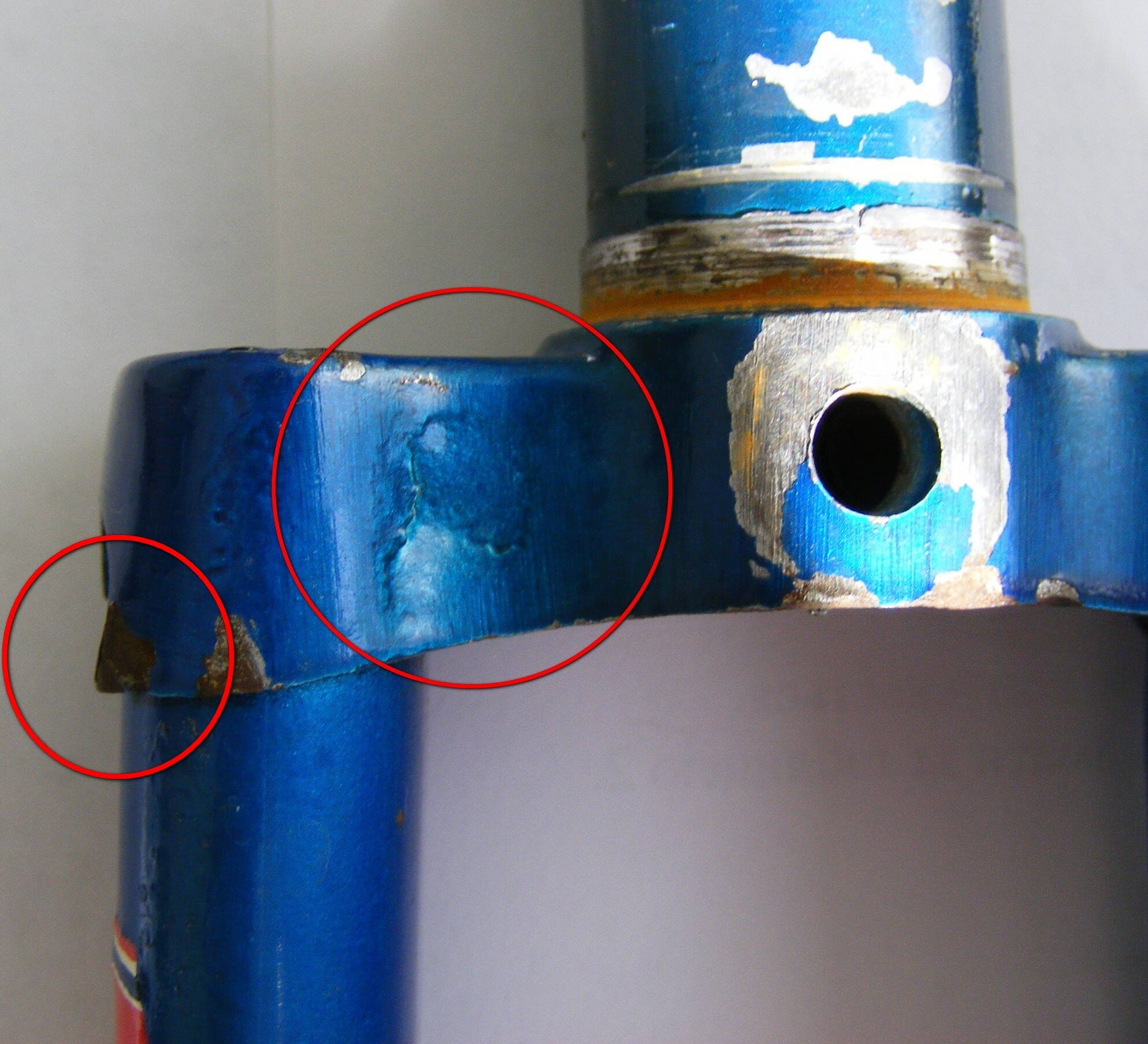

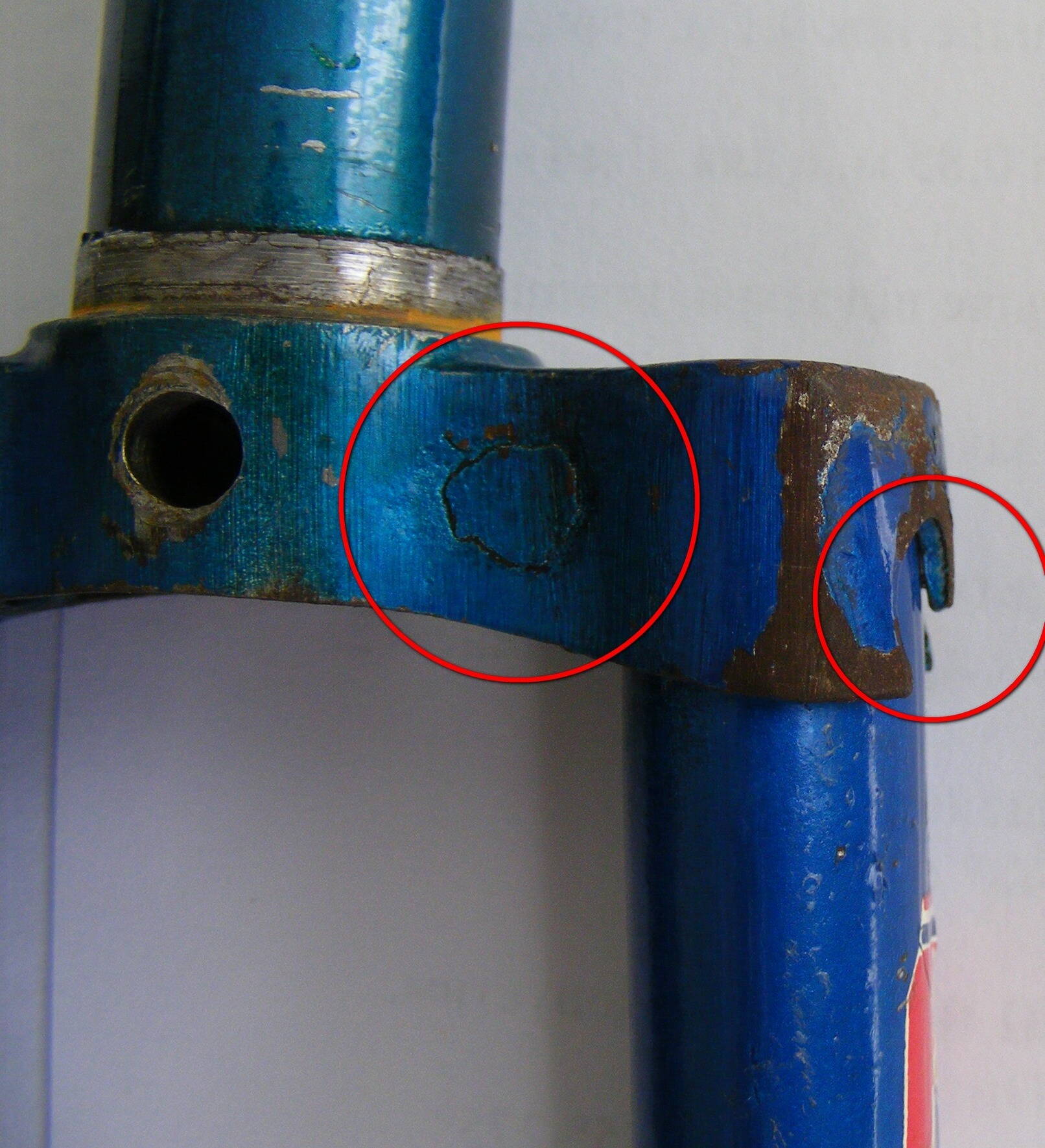

По вилке есть еще вопрос. После того, как отмыл с нее всю грязь, открылось такое:
Вилка 1.jpg [ 638.11 КБ | Просмотров: 6955 ]
Эта же часть короны, с обратной стороны:
Вилка 2.jpg [ 756.89 КБ | Просмотров: 6953 ]
С отошедшим участком короны понятно. Перо при ударе ушло назад и оторвалось. Кстати, не шатается. После правки щель уже не так заметна.
А вот пробоины рядом с этим участком... То ли ремонтировал кто-то, то ли деформация такая?
Какие мнения?
При возможности, вилка под замену. Пока покатаю на такой.
Спутник В-34 1963 г.
Турист 153-411 1977 г.
 Заголовок сообщения: Re: Просто "Турист"
СообщениеДобавлено: 06.05.2015 00:55
Похоже на ремонт, или заводской брак, видно, что зачищали это место. Склоняюсь к последнему.
СообщениеДобавлено: 06.05.2015 01:28
Може "ноги" перепаювали на коротші/довші ... ?!
Або "кулібнічали" з кріпленням багажника - "Турист" все таки ...
СообщениеДобавлено: 06.05.2015 11:33
Сообщения: 530
Возраст: 58
Зарегистрирован:26.07.2013
Крепление багажника на вилке отсутствует и не прощупываются даже воспоминания о нем. По-моему, в 1977 году они шли без переднего багажника. И покраска уж больно смахивает на родную, заводскую. Почему я и думаю, что это последствия удара, а не ремонта.
Заводской брак... А как поняли, что зачищали? Покраска хорошая, заводская.
СообщениеДобавлено: 06.05.2015 15:47
Такие косяки в месте пайки практически норма на дорожниках. Не думаю, что это от удара, скорее всего это врожденное. Как на меня на прочность не сильно влияет. Разве что при экстремальных нагрузках.
А вот на короне - х.з. я теряюсь в догадках.
СообщениеДобавлено: 06.05.2015 16:16
Я маю на увазі, що корону вилки сверлили під якесь доп.кріплення ...
СообщениеДобавлено: 06.05.2015 17:25
Микола, занадто нерівні краї. Більше \схиляюсь на брак при виготовленні. Типу щось надто тугоплавке попало в металолом.
