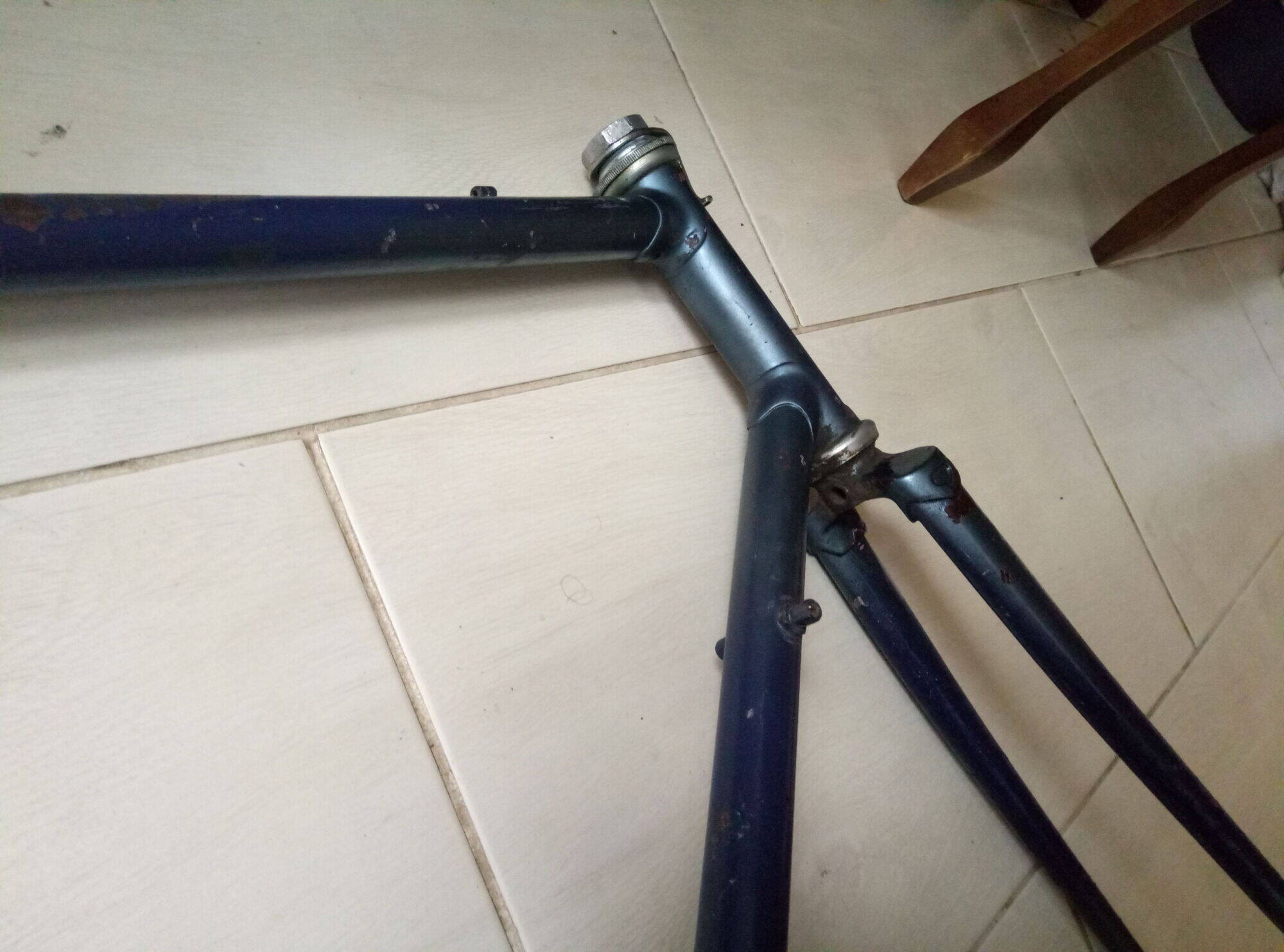

Товарищи форумчани помогите советом по сборке данной лошадки.
И так в наличии имеется фрейм сз 71 года, огромное желание сделать из него достойный шоссер для преодоления городских (Киевских) дорог :velo3: .
Собирать его решил уже с современным обвесом, но рассмотрю все предложенные варианты по комплектации.
Меня особо интересуют вопросы такие как:
Какие обода желательно поставить для комфортной езды, двойные или одинарные?
Как подобрать систему что бы всё отлично работало (хочу что то типа 2х7-9 :oops: )?
Как правильно подобрать длину вала каретки?
Хочу до апреля собрать и влезть в бюджет до 5 тыс. грн. :smile:
:losegon:
Надеюсь на вашу помощь :sos:

Добро пожаловать в стаю!
Начну с самого простого - комфортная езда и шоссейная рама немного разные оперы. На этой раме хорошо получится классический шоссейный велосипед/фикс/синглспид.
Для начала проверить геометрию рамы и вилки. И ознакомиться вот с этим материалом viewtopic.php?f=31&t=345852
Обода сюда нужны двойные с посадочным местом не шире 13-15 мм, высокие или низкие. Покрышки 19-25 мм. Если хотите поставить шире, то лучше найти другую раму.
Система хорошо бы подошла родная спецзаказ или ИРЗ. Можно и современные посмотреть, вариантов куча. Длину вала можно сказать, только увидев систему.
Манетки нарамные будете оставлять или дуалы? Если дуалы, то в этой теме неплохой вариант озвучен. viewtopic.php?f=31&t=365446&start=15#p1829394
Какие нибудь еще запчасти от этой рамы есть? Особенно хорошо, если остался подседельный штырь и вынос.

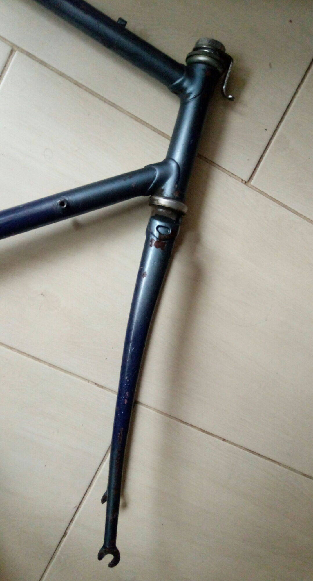

:shock: Вилка трековая, что ли?
 Заголовок сообщения: Re: СпецЗаказ 71 года выпуска
СообщениеДобавлено: 01.03.2017 11:30
Сообщения: 11240
обратил внимание тоже. но промолчал.
СообщениеДобавлено: 01.03.2017 12:07
Я б перше що зробив, обдивився все уважно на предмет тріщин. СЗ в цьому плані дуже коварні, а ваш судячи по року і нерідній вилці ганяли в хвост і гриву, вижимали задом сік з підсідела і все вужлами завязували :D
Вилка мені ще при перегляді на телефоні нерідною здалася, а зараз видно, що трек. Не міняйте, в цьому свій шарм.
СообщениеДобавлено: 01.03.2017 12:14
Да, СЗ - сомнительный бонус .... Ну, что есть уже, будем надеяться, что всё будет ок. Ну а вилка ваще намекает на постройку откровенного телепортатора без шоссейных соплей (во всех смыслах :D ), хоть фикс.

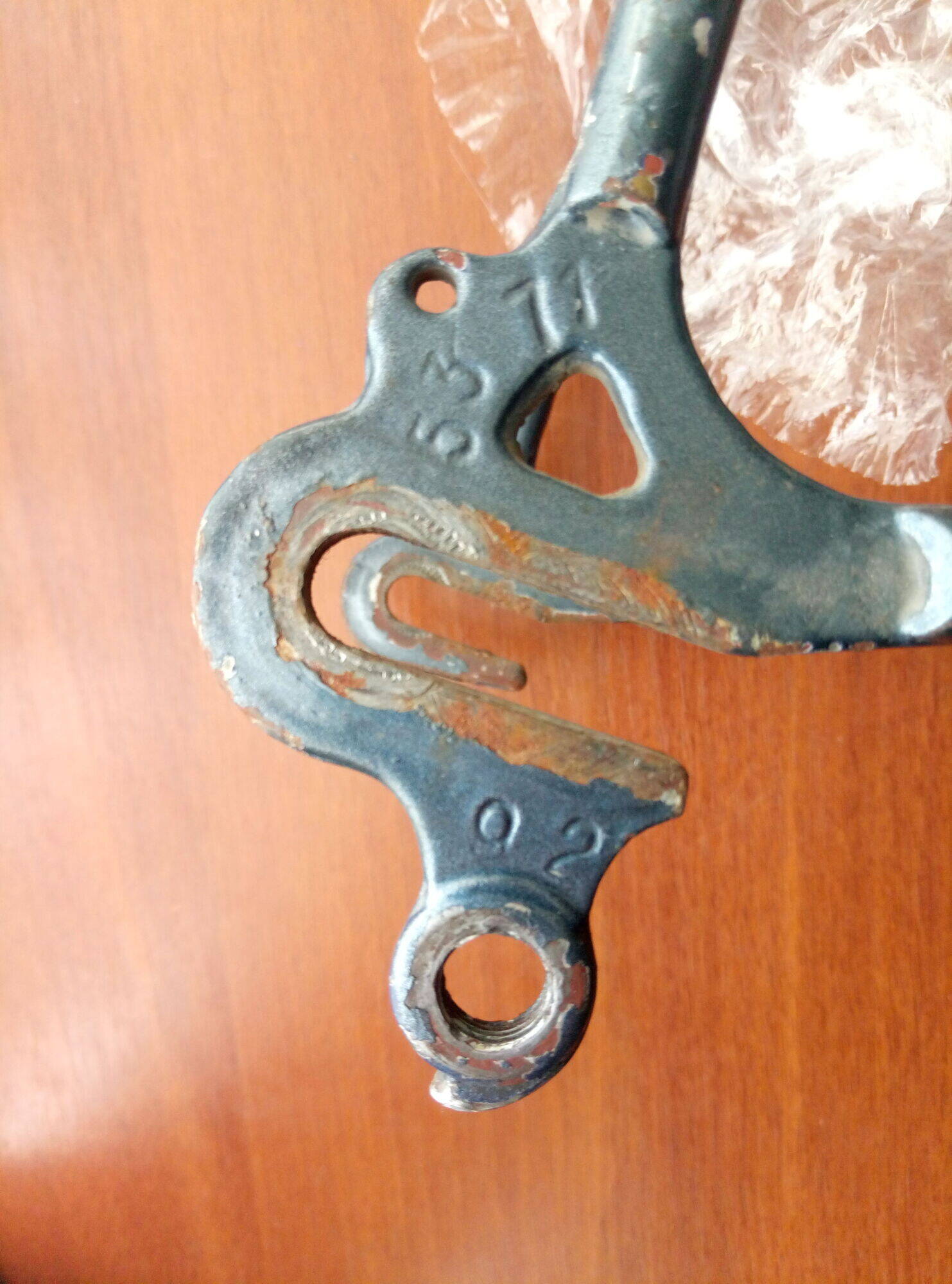

К сожалению господа, не по своей воле, а по своей не внимательности :facepalm: (от радости за приобретения) обманул вас про возраст данной рамы, она не 71 а 92 года :cry:

Не плачьте. с 71 по 91 ее бы таскали по-спортивному, а с 91го не до покатушек было.

Дело в том, что в среднем гораздо лучше покупать заготовку Старт-Шоссе, а не Спецзаказ. По своим характеристикам стартоны после 79 года не отличить. Но стартоны живые, а спецзаказы ломаные, вареные. Иногда целые, но вскоре трескаются во всех местах.
При этом непонятно за что, за эти рамы просят больше бутылки. Короче, рама старого СЗ по сравнению со стартоном, покупка неважная даже при одинаковой цене.
Год выпуска Вашей заготовки подразумевает, что ездили на ней относительно мало, так что она не должна была накопить критической усталости. И если не вязать её узлами непрерывным силовым педалированием, она будет вечной - в гражданской эксплуатации раму не гнут до опасных с точки зрения усталости металла, пределов. А лёгкая пружинистая игра рамы невредна абсолютно.

Andrey Overchuk я б так не засмучувався. Враховуючи, що з середини 90-х почався перехід на люмінь, то вашу раму ломали гонци не 20 років, а менше. У пізніх геометрія приємніша, а якість велосуперів (ваш вже так називався) як правило пристойна.
Так що скоріше 92 рік привід порадіти.
