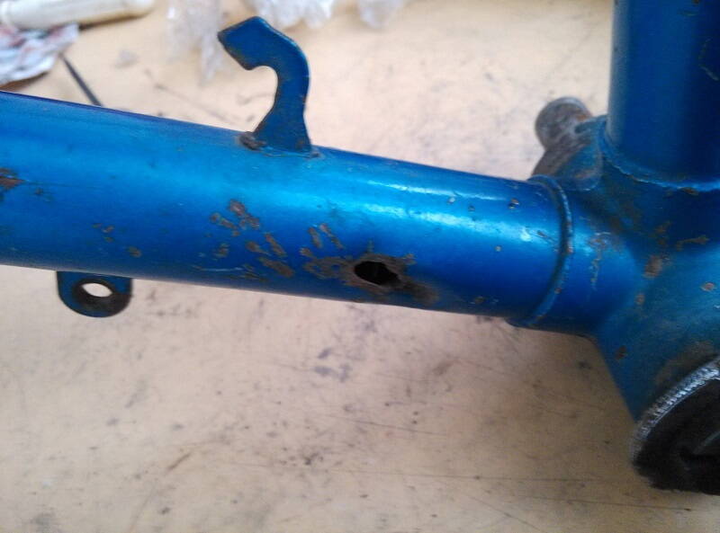

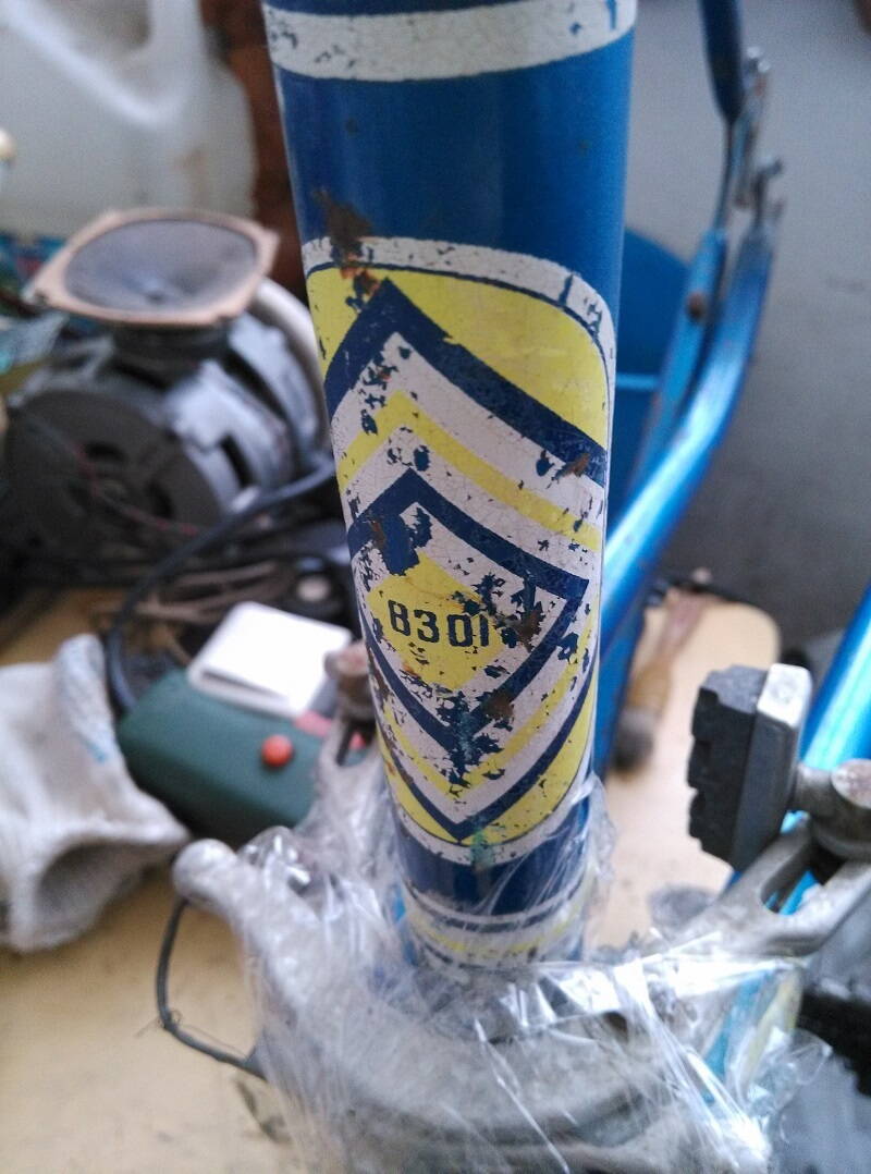

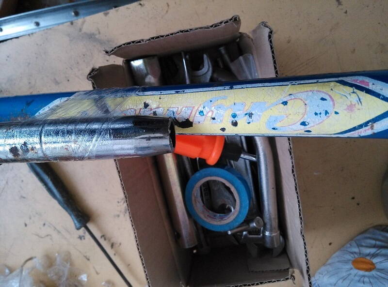

Добрый вечер. Досталась мне рама и некоторое количество запчастей от ХВЗ Спутник В301. Хочу сделать из него простенький велосипед для катания по лесным тропам и полям, как правило хорошо укатанная грунтовка. Использовать хочу по максимуму то что есть, что бы определиться в дальнейшем надо ли оно мне или нет. Поэтому нужен ваш совет в какую сторону двигаться и с чего начать.
Решил делать синглспид, вообще грезил об планетарке 3-5 ступенчатой, но пока обойдусь.
Что делать с родными колесами? Внутри заднего выбито хвз тип2 622*20, вроде как оба из Al. Переднее имеет небольшую восьмерку и все спицы на месте, хотя и ослаблены, втулка имеет еле заметный люфт. Заднее- почти не заметная восьмерка и люфта втулки почти нет, но трещотка плохо себя чувствует пары спиц нет(
Каретка имеет большой люфт и думаю либо запресовывать подшипники, либо вкручивать катридж, тк осталась только каретка без шатунов, педалей итд.
Тормоза хочу использовать родные, хотя бы пока. Нет подседельного штыря и сиденья.
Рама имеет пару дырок не понятно откуда взявшихся, впрочем руки из плеч растут,смогу запаять их.
Дайте совет с чего начать, и в каком направлении двигаться.

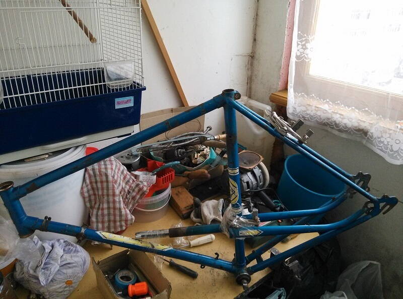

Завтра нужно будет проверить геометрию рамы, для успокоения. Фото мало информативные, но развернуться негде, хотя бы для общего понимания.
За бардак прошу меня простить, еще не могу определиться, тащить его в гараж или заниматься на балконе.
Заранее спасибо.
там была бонка для тросика, её видимо не срезали, а молотком отбили.

RostiTorth писал(а):
Хотя странно, сначала отбили бонки, а крепление насоса не тронули.
А на подседельной тоже бонку отбили?
А рамця вся такая с нюансами, мой глазомер выдаёт что там еще и маленький горб есть :-D
Начать не важно с чего. А двигаться в сторону восстановления.
Поездить, и только потом решать, что с ним делать дальше.
Советую не уродовать его в синглспид.
Гибрид Спорт-Спутник
Простой гибрид – «Турист»
Азы (антимракобес)

Dirown
Добро пожаловать в стаю.
Приводите в порядок, что есть viewtopic.php?f=31&t=185604
Как образец, можете ориентироваться на этот отработаный, обкатаный и повтореный проект viewtopic.php?f=31&t=345852&start=90#p1785049 (более подробно http://tourist.kharkov.ua/phpbb/viewtop ... 5#p1500663 )
Засада стостоит в том, что семейство Туристов ориентировано на асфальт. Да, они не теряются на грунтах, но очень дискомфортны на них по сравнению с Украиной.
В Вашем случае, можно поставить на родные колёса шины максимально вменяемой для этой рамы ширины 35 мм. Лезут туда и больше, но это порнография. Шины дорожного размера (40 мм) позволяют меньше проваливаться в щебень и песок, но и только. Скорость велосипеда падает, усталость растёт. В таких случаях без нагромождения передач не обойтись, в то время, как сьбалансированный по ходовой части велосипед с правильно подобраной передачей позволит Вам через время забыть о планах на планетарку. А вообще, для грунтов хороши велосипеды на дорожном шасси без особых переделок. Есть приёмы сделать их и скоростными, и кормфортными (на выбор, а не одновременно :D ), и туринговыми.
Конечно, есть любители городить мостры-гибриды, но кроме устрашающего внешнего вида, они ничего хорошего не добиваются. В основной своей массе такое дорогое и бесполезное хреносозидательство уже вымерло. Ходовые в прошлом рецепты превращения Туриста (иногда и стартона :D ) в неедущее говно - установка высоких двойных ободов и толстых шин. Из-за трясучести таких конструкций когда-то в клинических случаях и амовилки ставили. Такое, ксатсти, и требует передач обязательно - из-за сопротивления толстых шин и опять-таки трясучести высоких ободов и коротких рам одновременно. Вот это у товарища даже вкус плохой развился на этой почве :D он чуть не единственный на форуме остался такой :
Alexey2000 писал(а):
Советую не уродовать ...
Его конструкции действительно нереально хоть как-то (хрен с ними - с комфортом, скоростью, уставаемостью) эксплуатировать без передач, как видим, это отразилось и на эстетическом восприятии.
Помимо него, который хоть ошибающийся, но конструктор, как-то там мотивирует это всё, за такие вещи ещё могут ратовать откровенные идиоты (носители "мнений") , неспособные вообще самостоятельно создать вменяемый велосипед.
Не переживайте, если оставите родные (или аналогичные) обода, вменяемые шины (не толще 35 мм), подберёте передачу, всё будет ок. Вот поход на таких велосипедах по весьма разным условиям и рельефу viewtopic.php?f=2702&t=341333
Никто не поломался, не наполучал восьмёрок, плохие дороги и рельеф выдержаны с честью, готовимся к следующим подвигам.
Но.Но.Но. Преобладать на маршрутах должен асфальт, или если грунт - то гладкий и твёрдый. Пытаться повысить проходимость туриста - наивно, это скользкий и пагубный, ведущий в никуда путь. О результатах - выше. Если проходимости чистого Туриста на шинах 35 мм не хватает - нужен другой велосипед.
По Вашему железу.

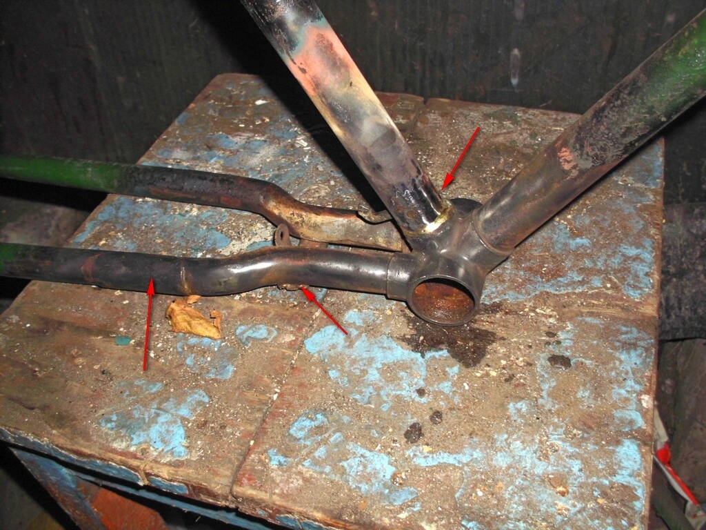

Рама
Дырку на раме запаяйте латунью с накладкой. Заодно пропаяйте мостики - они на заводе присобачены точечной сваркой, и бывает, отваливаются. Я всегда (когда краски не жалко) стараюсь эти места усиливать пайкой ( здесь средняя стрелочка download/file.php?id=299737&mode=view/DSCI0103.JPG ) .
Бонки у Вас не припаяны, а тоже присобачены точечной сваркой, так что остальные не пытайтесь отпаять - их нужно срезать и стачивать.

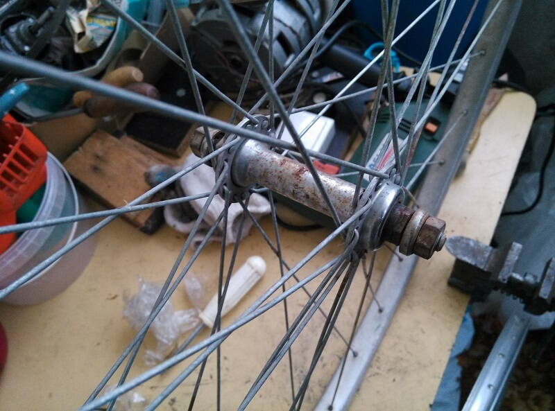

Колёса.
Обода после дефектовки, скорее всего, можно пустить в дело. Спицы лучше выкинуть - правильные дешёвые современные спицы рулят. Секреты правильного колеса (до выбора марок спиц включительно) здесь viewtopic.php?f=31&t=345852#p1773396
Родные втулки Туриста - одни из самых долговечных. В советском журнале одном, правда, встречал жалобу, что они ходят мало - мужик ДВА комплекта стоптал за 112 000 (сто двенадцать тысяч) км.
Приведение втулок в порядок описано здесь http://tourist.kharkov.ua/phpbb/viewtop ... 5#p1243347
Так же можно поступить с кареткой download/file.php?id=548954&mode=view/%D0%A4%D0%BE%D1%82%D0%BE-19.0714242141.jpg . Дело в том, что обычно или уже есть весь советский комплект каретки, или его можно дёшево достать. Менять нужно всё в сборе (из-за несовместимости резьб и посадок). Поэтому "переход на квадратный картридж" нормально начинается с 40-50 долларов.
При равном качестве нашей работы, оно и качества имеет примерно одинаковые. Вот и думайте. Я б в Вашем случае привёл в порядок каретку (ай-ай-ай - люфт :ROFL: ) и добыл советские шатуны и педали от Украины за поллитру. Педали (с насилием) можно вкрутить буржуйские.
Синглспид.
Неплохой вариант получается при переводе родной задней втулки на одну звезду:
http://tourist.kharkov.ua/phpbb/viewtop ... 0#p1258634
http://tourist.kharkov.ua/phpbb/viewtop ... 7#p1278770
Однако, подумайте о втулке Торпедо - куча преимуществ и ни одного недостатка viewtopic.php?f=31&t=345852&p=1783568#p1783567
Желаю успеха, наблюдаю.
А рама вся такая с нюансами, мой глазомер выдаёт что там еще и маленький горб есть :-D
Да на подседельной тоже дырка. Как я понял не хватает двух бонок на всей раме. Как проверить горб и страшен ли он?
Восстанавливать в оригинал не вижу смысла, он не редкий, в плохом состоянии, многих запчастей просто нет. Смотря на задние звезды я понимаю что он имел довольно большое передаточное отношение, для передвижения по асфальту, я же хочу передвигаться по лесным дорожкам, которых у нас очень много. Это либо менять под себя как то передаточные числа, либо отложить все в сторону и попробовать сделать сингл, хотя бы на время, а там уже понять что требуется для себя.
kisa
Рама досталась бесплатно,поэтому грех не попробовать собрать из того что есть, не понравится, можно будет поискать другую, но обвес уже более менее будет. Очень многие Ваши статьи я прочитал, просто кладезь информации. Но проблема в том что те кто собирают что то уже имеют кучу запчастей и просто спокойно собирают все в кучу. Мне же придется многое искать и покупать, поэтому не охота ошибаться.
Как насчет алюминиевых ободов? Где то читал что они очень плохо правятся, спасет ли замена спиц?
Начну тогда с переднего колеса разберу втулку и сниму спицы, буду перебирать.
:yes:
А Вам не так много доставать всего нужно. Вот сейчас - спицы да шайбы. Хорошо бы - шарики во втулку. Если оставляете шарики - не разукомплектовывайте левый и правый комплект. Как стояли в одном подшипнике 9 (или сколько там) шариков, так все они в одном и должны оказаться. А если между ними затесался шарик из второго подшипника - плохо, у него другой диаметр.
Запчастями обрастёте - сами не заметите :D Обвеса, можно считать, не будет для замены рамы :lol: Ведь с рамой меняются и колёса, так что там останется...
Не понял про обода. Они, кроме самых дешёвых дорожных, сейчас все алюминиевые. Что там не правится?

Dirown писал(а):
[quote].
так прикол в том что на подседельной бонок недолжно быть.
По раме, приложи длинную линейку и все будет видно. Но в этом случае оно незначительное.

А смысл каретку менять? На рынке можно купить ось под квадрат для рассыпных подшей. Единственное, проблемно найти ось под болты, а такая лучше, чем ось с гайками.
Еще бы измерить не повело ли дропауты относительно подседельной трубы.

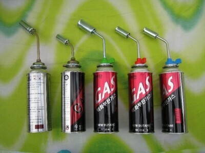

Ээээммм... паяльник нужен такой download/file.php?id=220793 , или парочка таких download/file.php?id=220791&t=1

Dirown писал(а):
детстве плакал кровавыми слезами от них, поэтому и хочу например те же подшипники запрессовать
Достать из каретки вал и на рынке подобрать такой-же, но под квадрат.
Запрессовать подшипники в резьбовую кареточную трубу? Нет, дружище, это не наш метод и здесь такого дремучего колхоза не потерпят. Каретку разобрать, промыть, оценить износ и принимать решение. Возможно, промывки и смазки с последующей правильной установкой будет достаточно.
