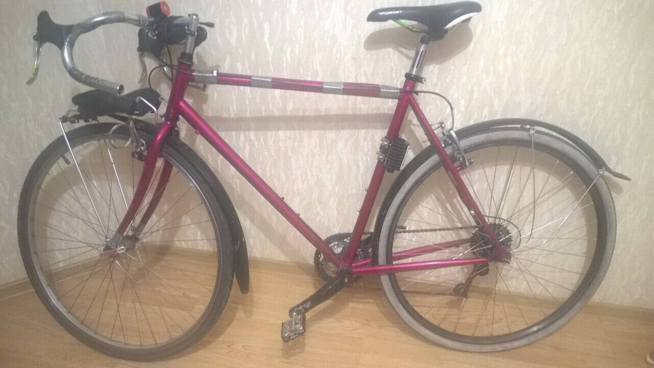

- Евротуринг 2000х
Промежуточный
photo5337294879249770409.jpg [ 236.39 КБ | Просмотров: 2103 ]
Результат
photo5337294879249770415.jpg [ 151.99 КБ | Просмотров: 2103 ]

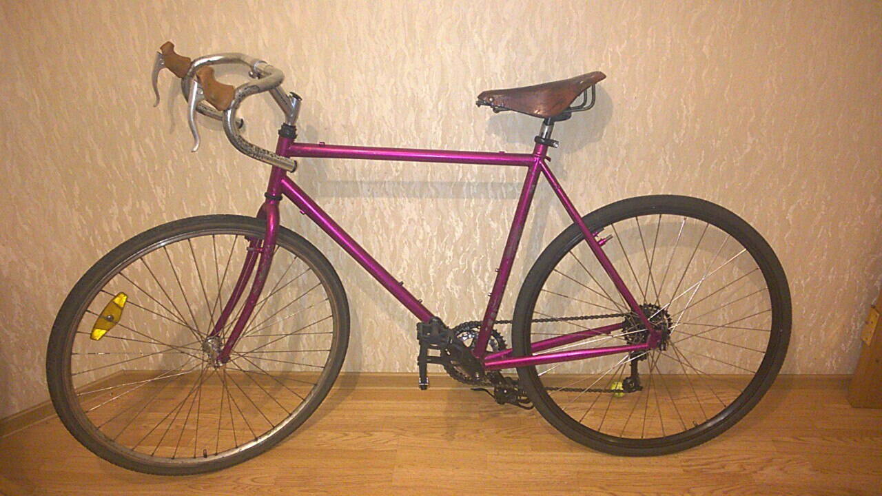

И на этом месте я нашел на улице какой-то выброшенный антиукрад. Глаз привлек цельный с рамой петух. Ага, подумал я, вот он впервые полноценный дешевый фундамент для творческих изысканий и процесс пошёл. Руль баран, тормозные ручки под кантиливеры и вибрейки, повторители, хвз седло, картридж, разборные алю-шатуны, самособранное колесо, и т.д.
Этот блин вышел некоторым комом, но я встал на путь к "идеальному турингу". Покупал, (да и сейчас немного докупаю) кучу разных компонентов. Что-то подходило сразу, что-то требовало напильника, а что-то оседало в коробке "совсем не подошло, оставлено в будущее". Само творчество на этой раме ограничено вертикальными дропами, поэтому проект в стадии завершения.

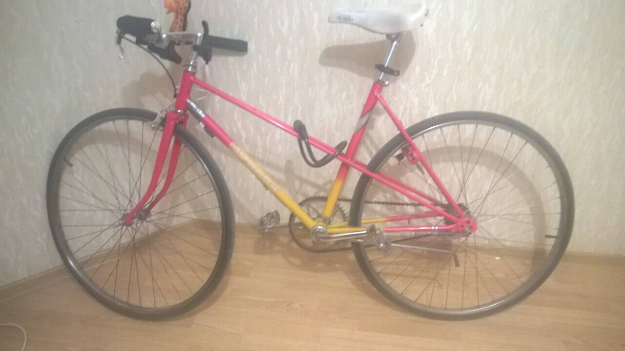

- Монарк mixte
Промежуточный
photo5337294879249770413.jpg [ 102.21 КБ | Просмотров: 2103 ]
Результат
photo5337294879249770414.jpg [ 123.84 КБ | Просмотров: 2103 ]

Так часто было применено слово "туринг", что я в конце надеялся увидеть нечто шедевральное, но увидел только велики, на которых и багажничка никакого нет. Какие же из них "туринги"? Они годятся для покатушки вокруг дома, в солнечный денек да под присмотром мамочки...
michael.filonenko
Нужно доводить до ума эти "туринги", чтобы отъехать можно было от дома хатя-бы за пределы видимости... :wink:

Мне понравился велосипед жены. Для женщины самое то, но опять-же, только по окрестностям, не далеко...
michael.filonenko
Если жена не тяжёлая, то из этого велика туринг получится, и неплохой. Нужно: багажник под велоштаны и руль с множеством ухватов. Баран женщине может не понравиться, а вот бабочка - вполне. Так же можно прилепить рога к уже установленному рулю.
Трансмиссия вполне годная, особенно для Питера; но если жене трудно крутить верхние передачи, то переднюю звезду можно поставить поменьше. Можно и заднюю побольше порекомендовать, но предполагаю, что и в Питере звезды больше 21Т - дефицит.
Ещё по моему убеждению (хотя со мною могут и не согласиться) на велосипеде для дальних поездок должны стоять брызговики. Если туризм асфальтовый (а лучше по-любому), на руле должно быть зеркало, сзади обязательно мигалки и катафоты. Про передний свет написано много, тема холиварная, но я предпочитаю динамо-втулку и диодную фару на горилле вилки. Почему на горилле? Потому, что низкое её (фары) расположение лучше оттеняет неровности дороги, тени от горбов и ям более растянуты и лучше обозначены.
