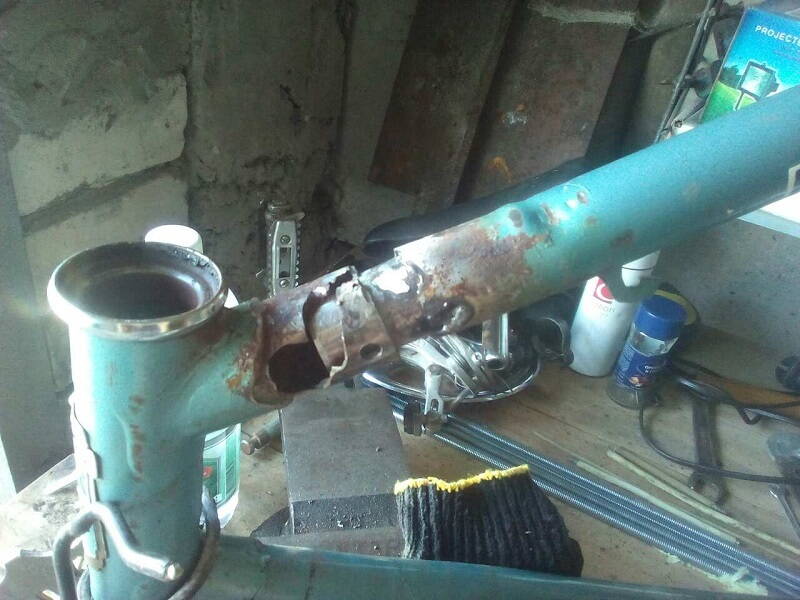

При детальном осмотре рамы: сварной шов с трещиной и корозией, после зачистки всего этого безобразия варить там оказалось уже не чего.
viber image1.jpg [ 166.9 КБ | Просмотров: 2936 ]
Попытка вставить внутренний подклад успехом не увенчалась. :(

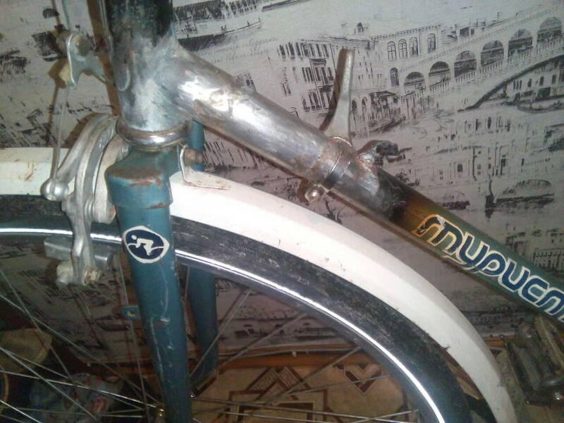

Подумав решил паять. Ага, решить то решил, только в наше сельпо припой серебрянный как назло завезти забыли. В ходе консультации с местными кондиционерщиками был добыт флюсованный припой марки " Зашибись!, паяет все". Ну зашибись, так зашибись. Пробуем.
Режем капот от Ситроена, там метал 1мм оказался. Гнем кольцевую латку и паяем. С большего зачищаем и на испытания.
3.jpg [ 177.64 КБ | Просмотров: 2936 ]
Продержалась вся эта хрень 3 дня (около 50км).
Вывод: менять припой или раму. Припой как я подозреваю оказался обыкновенным П-14.
