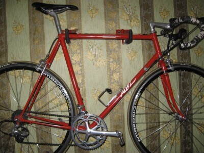

Недавно выменял-купил себе 600ую раму, под видом спецзаказа СШ...
Но уже в гараже при более подробном рассмотрении закрались подозрения что это не так.
Общий вид:
По клику больше
Вот что у нас с втулкой:
Это R550 колеса или по простому под 10 касету, стала почти как родная, разжимал милиметра на два и то это только край, на место она запрыгнула практически без давления.
Вот такая вилка:
Не помню я что-то таких ХВЗ вилок.
И с "кареткой" не все понятно:
Вприсовывали-разжимали... варвары ) Чем то напоминает Тахионовскую, широкая.
Похоже родная.
Похоже не врут... штангель забыл =( в гараже только линейка нашлась.
Нет нижней перемычки.
Еще немного фоток:
93
Выбито: "с 63"
Вес рамы не скажу, но навскидку достаточно не тяжелая для хромоля. Все три трубы разные (по звуку).
Вынос влез без каких либо проблем, как родной, что тоже настораживает =)
Так все же что это за рама? Подскажите пожалуйста, интересно.
Спасибо.

"солянка сборная мясная" из импортной трубы (труб), импортного узла, не родной вилки, узлов, наконечников и труб для спецзаказа.

Спецзаказ.
Вилка не родная. Система тоже.
Рулевая родная - береги её.
Померяй подсидел штангелем.

vvr я тоже к этому склонялся, но откуда у ХВЗ это все, буржуйская вилка (вправду ее могли потом отдельно к раме докинуть) и узлы? Как такая солянка родилась... и какого черта колесо с кассетой под 10 влезло?.. на ХВЗ даже в 90ые вроде игнорировали факт существования подобных "новшеств"... или нет?
Nemec 93 год тоже настораживает, тогда и вправду лепили что могли (по слухам). Но посмотрите на качество, как все соединено... 90ые вроде как не блестали качеством, а тут как по мне очень приятно сделана... ну или я просто что-то не понимаю.
И были ли какие то другие маркировки у ХВЗ? В 90ые вроде все уже было под серийными номерами... "с 63" врятле серийка... или да?
покупали, собирали, забирали, распаявали ...
1. брак (так получилось)
2. разогнули до тебя
3. а что там гнуть?
выбирай любой вариант.

Сам лично разгибал под десятку :D .Рама довольно лёгкая,но мягкая.вел в сборе весил 10,5 Ростовка рамы 585мм подсидельная труба(по центрам) и 575мм верхняя (по центрам),подсиделка ф26,8мм

резьба в каретке с обоих сторон правая М35 шаг1(как у любого спецзаказа) так что прийдёться по потеть чтобы найти на неё картридж(французский или чешский подходят под этот стандарт) или ставить родной спецзаказовский вал на насыпных подшипниках,можно купить любой картридж с валом нужной длинны и отдельно выточить чашки к нему Рама мне досталась из Белгорода (по обмену на меньшую ростовку),я на ней откатал год,а потом приобрёл раму Самойлова и эту продал.Специалисты говорят что рама называется "велосупер" нижнего мостика там никогда не было. С вела остались только тормоза Campagnolo Centaur

Похоже оно. Только маркировка другая, с "нормальным" серийником, как в то время и было принято.
Что такое "с 63" похоже узнать не судьба =)

я резьбу не трогал и всё закручивал ключами.На раме маркировка не с 63 ,а 063 93 просто 0 не добили :D

Почти все выяснил. Да откручивали-закручивали.
Точно Супервело =)
