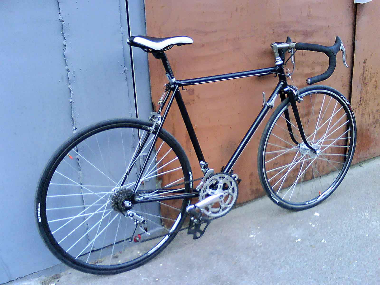

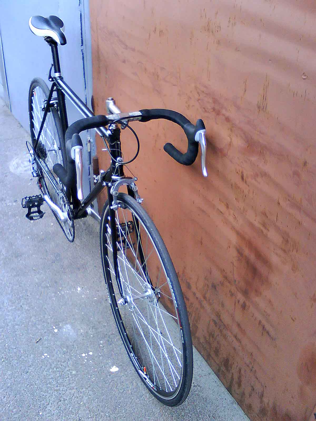

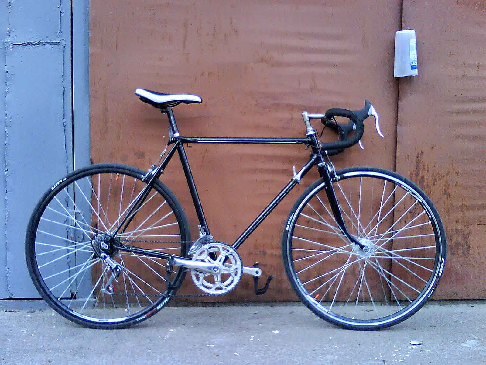

Представляю Вашему вниманию результат моей модернизации Старт шоссе В-555, 1974 г.
Рама: ХВЗ Старт шоссе В-555
Вилка: ХВЗ
Руль + Вынос: ХВЗ
Подседел + Седло: -----
Втулки: ХВЗ
Переднее колесо: Alexrims DA22/Maxxis Fuse
Заднее колесо: Alexrims R450/Maxxis Fuse
Тормоза: ХВЗ
Система: ------
Педали: ------
Впечатления от поездки приводят меня в восторг.) Но,безусловно лучшее враг хорошего !
С уважением,
Дима

 Заголовок сообщения: Re: Старт шоссе В-555, 1974 г.
СообщениеДобавлено: 18.04.2011 13:10
Сообщения: 58
Зарегистрирован:14.04.2011
Привет! Подскажи пожалауйста! пришлось ли тебе специально раздгибать задние перья по новую втулку?
или просто с усилием но вошло?
СообщениеДобавлено: 18.04.2011 13:28
Сообщения: 28
Зарегистрирован:22.10.2010
Втулки ХВЗ, все вошло с небольшим усилием
СообщениеДобавлено: 18.04.2011 14:50
Сообщения: 58
Вообще вел смотрится просто великолепно.
Система и педали какие?
Я тоже начинаю своего крокодила переделывать.
Заказал вот такие колеса http://www.chainreactioncycles.com/Mode ... elID=31957
там втулка 130 мм... даже не знаю что буду делать... попробую руками.
СообщениеДобавлено: 18.04.2011 15:03
Сообщения: 28
Спасибо....) Система шоссейная, две звезды....недорогая, производитель непонятный. Педали пластиковые, самые дешевые....черные)
СообщениеДобавлено: 18.04.2011 16:04
Сообщения: 270
Зарегистрирован:25.10.2010
Как красил ?? как полировал втулки??
СообщениеДобавлено: 18.04.2011 16:14
Сообщения: 28
С покраской мне помогал знакомый авто-маляр. Краска акриловая, в печи не запекалась....Прочность покрытия вызывает опасения, требует аккуратного обращения)) Лучше все таки делать это путем "порошковой покраски". Втулки не полировал, просто протер ветошью смоченной в ацетоне.
СообщениеДобавлено: 19.04.2011 15:54
Сообщения: 270
Хорошо получилось!! А если краску лаком вскрыть для прочности??
СообщениеДобавлено: 19.04.2011 15:59
Сообщения: 28
Стоило бы это сделать...Я не покрыл и зря этого не сделал....Тебе рекомендую) Только должен это делать специалист....есть ньюансы
СообщениеДобавлено: 20.04.2011 21:19
Сообщения: 161
Город: Родина
Зарегистрирован:05.10.2010
колеса в 4 креста?
СообщениеДобавлено: 21.04.2011 11:23
Сообщения: 28
Льоня писал(а):
колеса в 4 креста?
Переднее в три креста, заднее в четыре
СообщениеДобавлено: 23.04.2011 20:13
Сообщения: 58
Не мог бы уточнить по своей сборке
1)Какие тормозные ручки установлены? как удалось спрятать тросик от ручки тормозов под оплётку?
это мои тормоза:
2) какие переключатели? Как передний сел на трубу, не болтался? Задний переклюк при установке резьбу не срезал?
3) манетки стандратные хвз? нормально переключается?
Заранее огромная благодарность!
Дмитрий. Оренбург
кстати я своего начал собирать. вот тема, в ней фоты viewtopic.php?f=31&t=39358
СообщениеДобавлено: 26.04.2011 11:22
Сообщения: 28
это мои тормоза:
Дмитрий. Оренбург
1) Я использовал тормозные ручки Shimano BL-R400, тросик выходит из ручки таким образом, что легко прячется под обмоткой руля. 2) Передний переключатель так же Shimano, с нижней тягой. Никаких проблем с креплением к подседельной трубе не возникло. 3) Манетки стандартные ХВЗ, работают отлично, мне нравится.Просто необходимо время что бы привыкнуть к ним))
