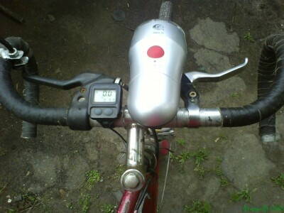

Мелькали http://xt.ht/phpbb/viewtopic.php?f=31&t=38685&start=0
