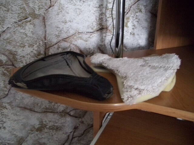

Здраствуйте! подскажите что нужно учитывать при выборе велоседла..
Ещё вопрос как можно восстановить старое сидение? само железо нормально а вод подкладочный материал уже никакой, какой материал лучше использовать для подкладки?... Спасибо!

Да обычное седло от велосипеда Салют... Диванчик...
В оригинале шито из дерматина (от слова derma - кожа), он же кожзаменитель, с пластиковыми вставками по швам.
Распороть осторожно, сделать выкройку, и сшить. Если шить из кожи - будет долговечнее, но кожа, если не бесплатная с выброшенного портфеля - то будет стоить, как 3 целых седла.
Можно и из дерматина. Если вставки по швам не ставить - то нитки станут видны, но ездить можно. При желании в магазинах вроде "обивка мебели и дверей" - и вкладыши.

поролон использовали в этих седлах.
можно комбинацию - поролон + шинельное сукно (войлок).
если только в дополнение к поролону!.... Одного поролона на мой взгляд недостаточно.... Два слоя паралона использовал когда последний раз делал, и не помогло.

в чем не помогло? ответной части не комфортно?
Там комфорт близко не стоял...
Когда 2 слоя поролона ложил надеял что эти 2 слоя мягкости придадут, на деле получилось: что был там этот поролон что его нет! поролон там просто не чувствовался :D

ну может тогда тот умягчитель, который используется в пассажирских сидениях икарусов?

вместо паралона можно использовать строительный утеплитель пенополиуретан, на подобии туристических корематов

А я бы сукном как на шинелях был ну или войлоком (проверено на туристах в 80-е неплохо ходили..)

Потому что если бы подходило, ты бы его не вскрывал. :lol:
Можно силикона нафигачить - будет модный гелевый диван, тока тяжелый и застывать будет месяц. :D
Или всунуть туда такую ерунду, представляющую из себя ткань из прессованой кокосовой "шерсти". Не знаю, как называется, мебельщики в мастерских используют.

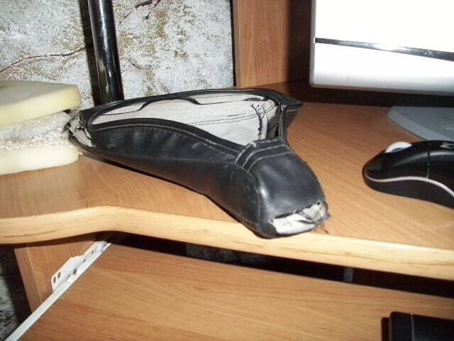

Если бы состояние дивана было б нормальным я бы его не вскрывал... Или зыбыл что существет естественный износ изделий, диван-то далеко не новый!!!
