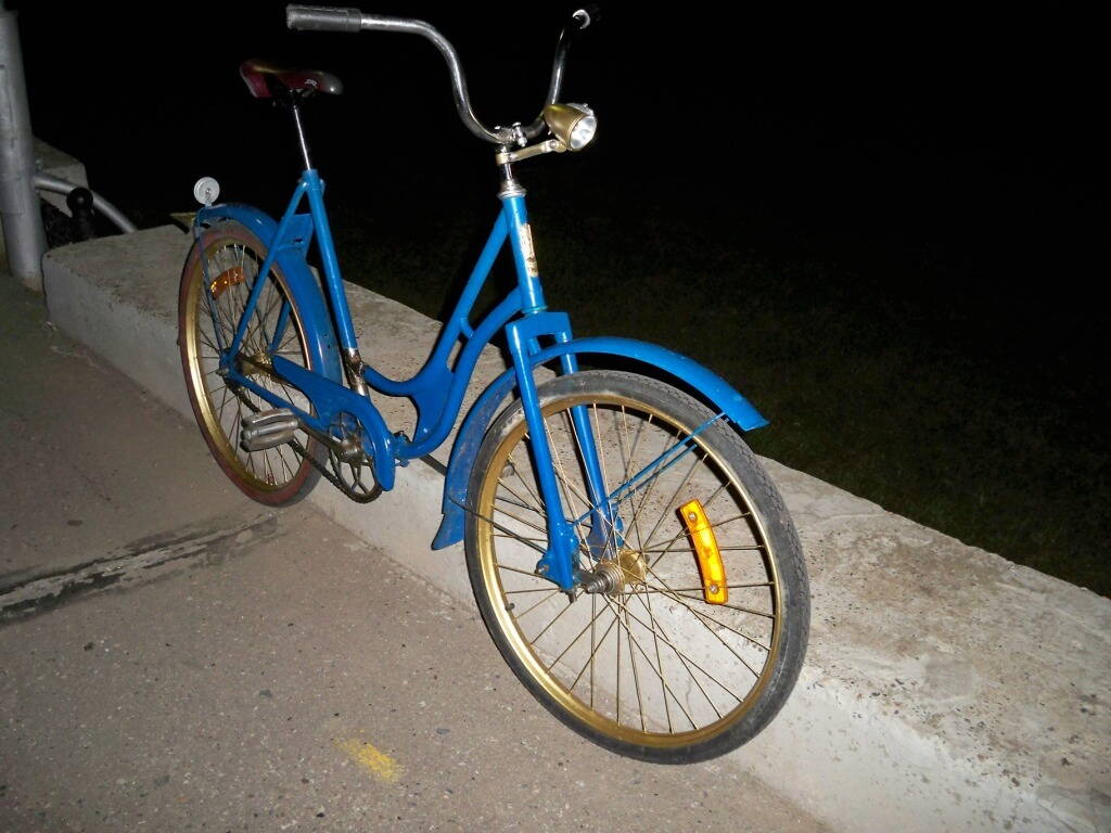

Приветствую всех крокодиловодов и просто велосипедистов. Хочу поделиться с вами своим достижением в реинкарнации старинного велосипеда с дамской рамой ХВЗ 1953 года, который достался мне от знакомого дедушки фронтовика. Честь и хвала ему.
Я владею этим велом уже около 15 лет, и он притерпел множество изменений. Изначально он был в оригинальном окрасе: чёрный с тонкими полосками вдоль, красная и белая рядышком. Были родные подгнивающие крылья, треснутая резина, кожаное сиденье на пружинах, кривая вилка, стандартный кривой руль и растянутая цепь. Ещё тогда были заменены покрышки с камерами на новые, цепь, сиденье от салюта, так как кожа и пружины родного пришли в негодность, и крылья. Рама перекрашивалась раз 5.
Но в этом году решил привести вел в порядок. Разобрал всё до винтика, снял все слои старой краски, отпалировал всю раму, пришлось подварить основные дуги и вставить между ними косынку, так как вел используеться для повседневной езды, а я люблю попрыгать с бордюров :D . Была установлена передняя вилка с маятниковым амортизатором от Львовского мотовелосипеда ЛВЗ В-902 и руль от мопеда Карпаты :biker: . Рама была полностью загрунтована и понрашена в яркосиний цвет. Но в связи с последними доработками пришлось подкрашивать в фиолетовый.

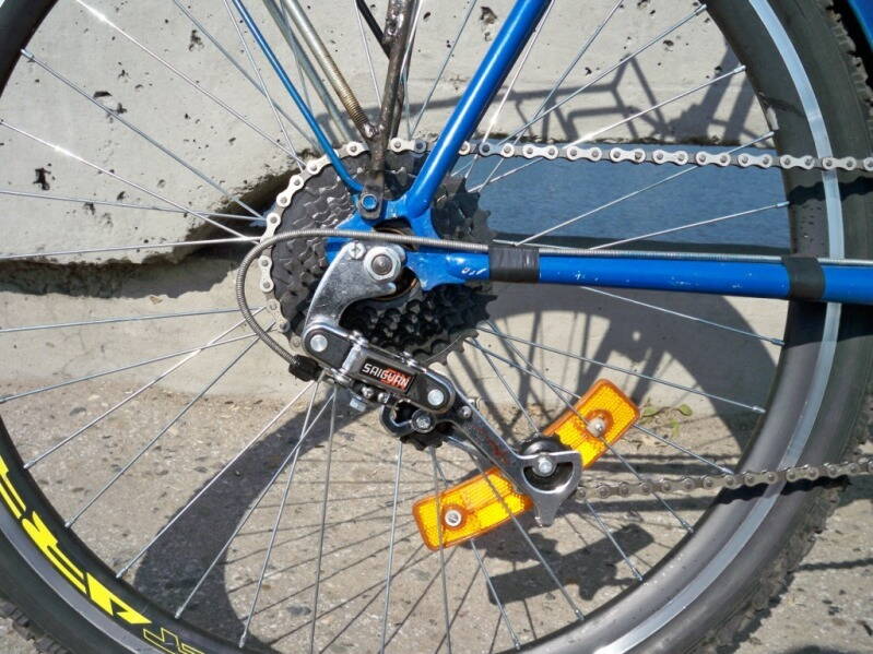

Изначально вел был простой синглспид, для простой езды хватало, но в гору приходилось напрягаться, а горд у нас весь в спусках и подъёмах. Поэтому подкопив деньжат, решил переделать его в многоскоростной.
в первую очередь было куплено китайское колесо 26" с двойным ободом по трещотку, 8 скоростную трещотку, задний переключатель с креплением на ось, а не на "петуха", цепь, тросик переключения, комплект тормозов-вибряки.
Как известно, штатное расстояние между дропаутами перьев под барабан 105мм, а под ось многоскоростного надо 135мм, а мне нужно было аж 140мм, из-за дополнительной 8-ой звезды в трещотке. Срезал верхнюю перемычку перьев, вставил между дропаутами ромбовидный домкрат, и аккуратно неспеша раздвинул перья под 150мм. После того, как снял домкрат, напряжение в перьях спало и они заняли свои места ровно на 140 мм , как мне и надо. Немного подогнул дропауты в параллельное состояние, и заварил новую верхнюю перемычку, но виде пластины, а не трубки, под крепёж "гориллы" для вибряков и багажника.
Колесо было собрано и благополучно установлено, нехватало только тормозов.

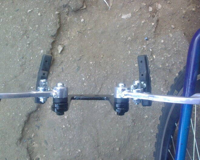

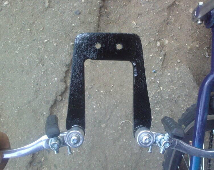

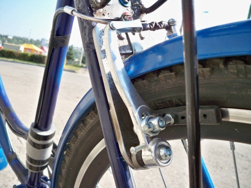

Хотел найти кривую или сломаную вилку от горных, чтоб срезать "гориллу", но таковых не оказалось. Пришлось изобретать свою. Взял П-образный швеллер толщиной 6,2мм :twisted: , сделал на картонке примерный эскиз гориллы, перенёс всё это на металл. Около часа работы болгаркой, и кусок швеллера превратился в готовый элемент гориллы. У токаря заказал два бочонка для крепежа вибряков к горилле, ушло около часа. Собрал вместе гориллу, бочонки, и сами вибряки, и всю эту конструкцию установил на раму. Подвёл 2 тросика для заднего переключателя и задего тормоза на руль. Передний тормоз отсутствует, и его установка невозможна на вилку такой конструкции ( нижний маятниковый рычаг ). Передний переключатель на систему, так же пока отсутствует.
Ну в принципе готовый многоскоростной вел получился, прада потяжелел немного, всего на пару кило :D . Но нашим ногам не привыкать.
Жду комментариев и отзывов о проделанной работе.
Комментарий к файлу: Вот таким он был уже в это году.

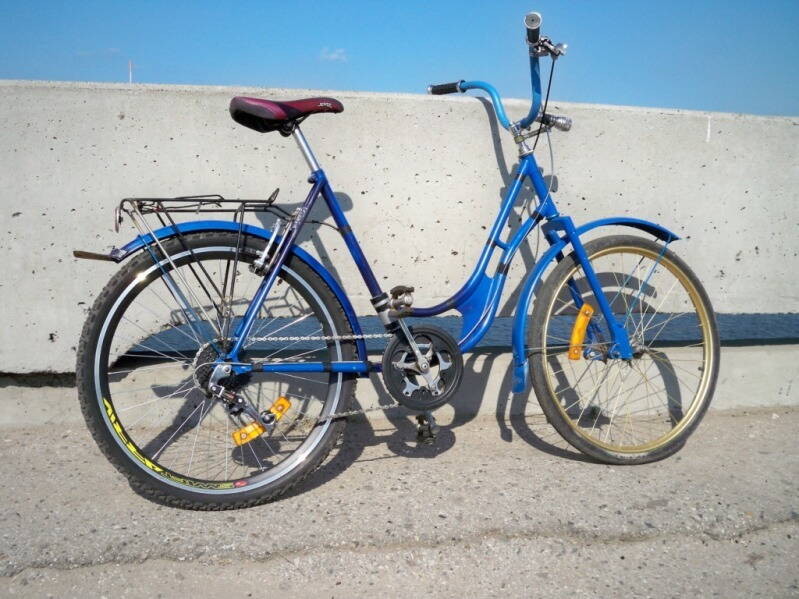

И вот он только вчера стал таким как есть на фото. И опять надо слегка подкрашивать.

Комментарий к файлу: горилла и вибряки
100_0602.JPG [ 137.12 КБ | Просмотров: 3337 ]

И сто за 8-скоростная трещетка? Расскажите.

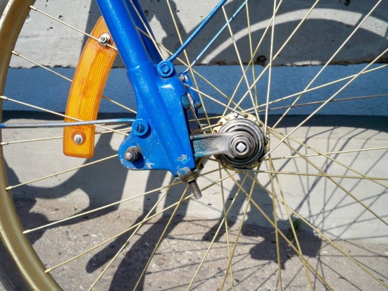

а что за рычаг впереди на вилке? она что, амортизационная?

Только интересно, каким местом он горный. Не вижу признаков.
Ну да, я же написал в начале, что она от Львовского мотовелосипеда (дырчик) В-902. :twisted:
А какие признаки характерны для горняка? Ну раз не горный, так не горный. :cry:

И что за 8-скоростная трещетка? Расскажите.
Спасибо. Швеллер был, но стал гориллой, собственно сегодня я её покрасил, вот и фото.
На этом веле всегда стояли 26", правда теперь от этой шипастой резины шум идёт и вибрация на малой скорости. Просвет очень большой, больше чем на шоссейниках, и педали не цепляются, только концы пальцев ног :D .
А 8-ми скоростная трещётка появилась в продаже недавно, китайцы что хочешь сделают :smile: . В принципе это стандартная 7-ми скоростная с самой большой звездой 28, а тут добавили ещё одну на 34 :cool: . ТОлько вот переключить на самую маленькую звезду не получается, цепь начинает тереть сочленения перьев и дропаутов.

Чтоб заставить работать 8 звезд нужно ассимметрировать ось. Имею в виду следующее: между конусом и контргайкой под трещеткой имеется дистанционная проставка. Замерьте на сколько эту проставку нужно увеличить, чтоб начала работать последняя звезда и... увеличьте ее. (я собирался сделать новую трубочку, но поленился и добавил несколько подходящих по наружному и внутреннему диаметру шайб). Возможно, придется еще немножко раздвинуть раму. Ну и что... Возможно, придется несколько изменить зонт заднего колеса. Ну и что...
Нагрузка на цепь изменится из за бОльшего перекоса. Впрочем и на это можно наплевать ;-)

Я это прекрасно знаю, штатная ось расчитана под 135мм, а у меня сейчас 140мм. Но дело не в этом. На любом шоссейнике перья тонкие и приварены к дропаутам почти в одной плоскости, то есть перехода стыка почти нет. А на моей раме перья утолщенные и стык с дропаутыми существенный. К тому же, если даже попытаться использовать самую малую звезду, не хватит длины вала каретки и системы. Цепь постоянно будет слетать наружу или трещать об передний переклюк.
Да и в принципе не нужна эта звезда, потому как вел тяжёлый и его трудно будет катать на этой передаче. :biker:
