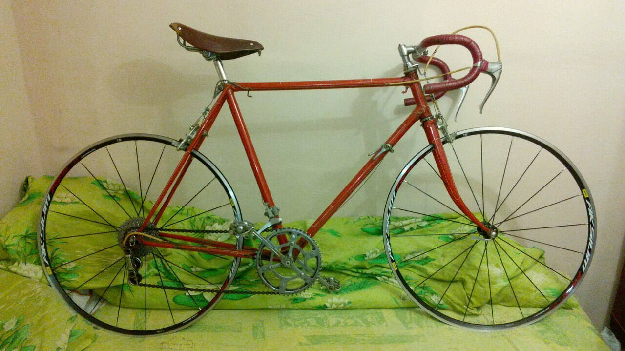

Доброго дня участникам форума, меня зовут Николай, я из Москвы. Недавно знакомый отдал мне найденный на антресолях В-551 "Чемпион", который я решил попробовать заставить ездить минимальными средствами. Позже на меня свалились, как снег на голову видавшие виды, но современные шоссейные колеса Мавик Аксиум, которые без особого труда встали в дропауты этой рамы, что было очень кстати, поскольку клинчера намного более распротранены и доступны, чем камеры. Состояние проекта на фото, тут буду вести отчеты о его ходе, по необходимости задавать вопросы.
До установки новых колёс:
После установки:
Прошу сильно не кидаться тапками, если ошибся, в каком разделе создавать тему.

Все правильно, колеса нормальные, прокатит много км, точно.
Тут нужно доработать мелочи и проверить цепь и звезды(износ), подогнать зад.переклюЧатель, проверить ровность рамы, отрегулуровать скорости, смазать подшипники рулевой. Так, мелочи.
Да, раздел правильный.

Николай Бешлис
вот приведу свой список необходимых работ, если бы ето был мой велосипед:
1. Замена рубашек тросиков и тросиков
2. выставить передний переключатель ниже, торм.ручки више, седло - горизонтально, манетки - повыше
3. подправить задний переключатель чтоб обхватывал звезды правильно
4. выломать крючки насоса
5. кататься

pLIPuAVcQ-k.jpg [ 231.46 КБ | Просмотров: 3685 ]

Переднюю перекидку бы ему родную...

Родной задний переклюк не будет с такой кассетой нормально себя вести.
Лапа коротка. Ход маловат.
Менять на современный.
И цепь тоже.
Седло ровнять. Или менять.

Да и передние звёзды с таким шагом. Это ж надо такое наворотить в те времена. Деды наошибались, кароче.

Спасибо за активность в теме, вы ответили на многие вопросы, которые меня интересуют, но которые я не успел задать. Теперь расскажу подробнее и отвечу на ваши ответы на мои вопросы. Сейчас будет "многобукв" и немного картинок:wink:
Да, безусловно, я бы с большим удовольствием восстановил велосипед в аутентичном состоянии, но по сути родного там осталось немного. Да и искать манетки в торцы руля, родной переключатель и прочее, довольно сложно и дорого. Поэтому с этим велосипедом я пойду по пути наименьших финансовых затрат, пусть и с, возможно, бОльшими затратами времени и сил. Более того, как мне сказал более опытный в шоссерах товарищ с работы, то, что мне не удалось вставить в дропауты втулку шириной 130 мм вместо 125 без применения инструментов и приспособлений, говорит о том, что данная конктетная рама "пластилин" и не отличается выдающимися характреристиками жесткости. Однако, я уверен, что велосипед на узкой резине, с шоссейной геометрией, очень сильно удивит меня своей динамичностью после езды на МТБ с резиной 26х2.25" :biker:
Вот вам историческая композиция из этого "Чемпиона" и семейных реликвий :smile:
Прошлой осенью я кинул в интернете клич, чтобы люди отдавали мне забытые и заброшенные велосипеды и велозапчасти, обещал из этих велозапчастей собирать велосипеды и отдавать их друзьям. Прямо скажем, готовность людей отдавать велики меня впечатлила, мне досталось несколько дешевых горных велосипедов, велосипед Кама, велосипед Сура у которого не хватает только колёс. Но, увы, готовность людей помогать в проекте, на который нужно тратить время и даже готвность принимать велосипеды, оказалась минимальной. Я бы не сказал, что люди хотят получить бесплатно и с доставкой на дом, я бы сказал, что в ситуации, которая сейчас в Москве и не только, люди вынуждены заниматься поиском способов заработать на жизнь, а не собирать себе велосипеды бесплатно, многим просто некогда подумать о том, что получив велосипед бесплатно можно сэкономить как минимум несколько тысяч рублей на другие цели. Кроме того, нечто бесплатное вызывает в этом обществе откровенное недоверие. В общем, спрос на бесплатные велосипеды откровенно невелик.
Таким образом мне удалось получить, например, ХВЗ В-32 "Турист" 1956 года выпуска, в довольно неплохом состоянии. Этот велосипед я в итоге отдал в веломузей Андрею Мятиеву, надеюсь скоро порадовать его бывших владельцев ссылкой на новость в группах веломузея в соц.сетях.
Касательно же красного "Чемпиона" пока планы такие:
Попробовать обойтись тем что есть, с кассетой, например, разобрать её, (благо, кассета SRAM уже разобралась сама в процессе эксплуатации на горном велосипеде) и попробовать сделать 4-скоросную кассету с нужным расстоянием между звёздами... Хотелось бы узнать ваше мнение о такой затее(?).
Еще немного "попопрошайничать" на форумах, например, посвящённых шоссейному велоспорту. А потом уже искать запчасти за деньги, тоже по форумам.
Что я точно готов уже купить - это резину и обмотку на руль. Насчет резины, просто не решил пока точно, шоссейную или таки велокроссовую. И какой максимальный размер можно впихнуть на эти обода и в эту раму (скорее всего, 28 мм, а может и 32 мм можно себе позволить).

28 будет самый раз. кассету уж наверно нужно шесть-семь. благо, нарамные индексные манетки до семи передач - недороги, а комфорта от скоростей - больше, чем от их отсутсвия, что бы там не бубнили дауншифтеры.
