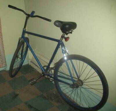

Есть желание попробовать применить для сборки колес крокодила передние и задние втулки на промподшипниках.
На форуме есть мнение, что эти "промподшипники" не очень по качеству.
Вопрос - а есть ли такие втулки, "промподшипники" которых по размерам взаимозаменяемы с обычными качественными подшипниками - отечественными или, например, фирмы SKF?
Прошу подсказать насчет марок и моделей таких втулок. Применить планирую для дорожного велосипеда.

Про переднюю втулку понял. Те, что я видел - чуть пошире родных - то есть перья вилки разгибать? Или можно найти именно на 90 мм между дропами?
А как насчет задней втулки быть? Чтобы не мудрить с раздвижкой дропов, разными "зонтами" на колесе и пр.
Можно ли найти сингловую бестормозную втулку или даже торпеду/червячку на промах? Или с помощью токарного станка переделать под промы если это вообще возможно...
