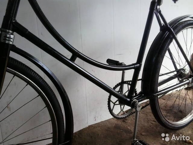

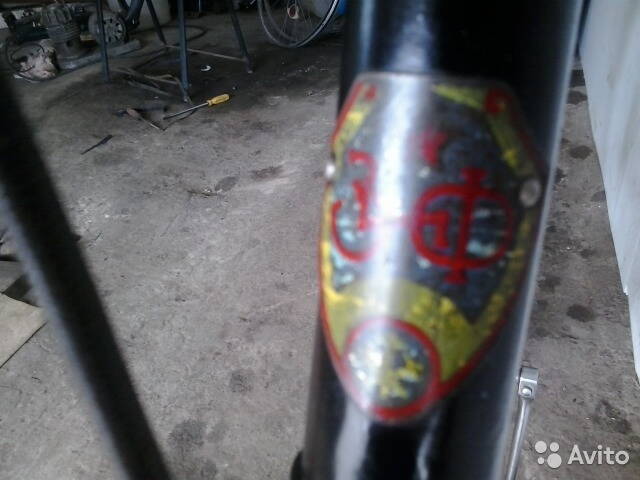

ЗИФ 1В
Годы выпуска: 1946 - 1964
В литературе 1946-49 годов индекс модели "1В" отсутствует. Индекс 1В появляется только в 1950 году.
Технические данные:
1. Высота рамы – 560 мм.
2. База – 1160 мм.

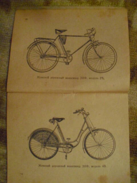

ЗИФ 3В
Годы выпуска: 1952
Модель выпускалась очень ограниченной серией.
На данный момент не известно ни одного существующего велосипеда этой модели.
Модель с закрытой рамой и колесами 26"
Размер шин – 559 х 47 мм.
ЗИФ 4В
Годы выпуска: 1952
Модель с открытой рамой и колесами 26"

Ну ладно, для затравки:
1522553854.jpg [ 80.57 КБ | Просмотров: 52290 ]
1522555319.jpg [ 86.22 КБ | Просмотров: 52290 ]
1522555004.jpg [ 68.37 КБ | Просмотров: 52290 ]
1522554426.jpg [ 73.21 КБ | Просмотров: 52290 ]
И в довесок: :wink:
Сори за хреновую фотку... :facepalm: Но другой нет.

Gosha Mst, второй вел в Вашем посте, что выше :roll: все-таки не 1В, а 10В (задняя часть перьев не съемная) :oops: .
Знаю! Я даже видел, что там где была выложена его фотография всё единогласно (и Вы первый) пришли к выводу, что это «10В»… но на подсидельной трубе же явно написано «1В». :ROFL: Я сначала тоже написал «10В», потом исправил… Почему??? Да потому, что я балдею с этого велосипеда и хотел, чтобы это и другие заценили! :good: Столько всего в одном фрейме (наверное, он очень дорогой :twisted: ). Я бы его доукомплектовал и поставил покрышки, где написано "MAДE IN USSR"! :D
Да и так... судя по декалям: черти что и с боку бантик! :fizra:
