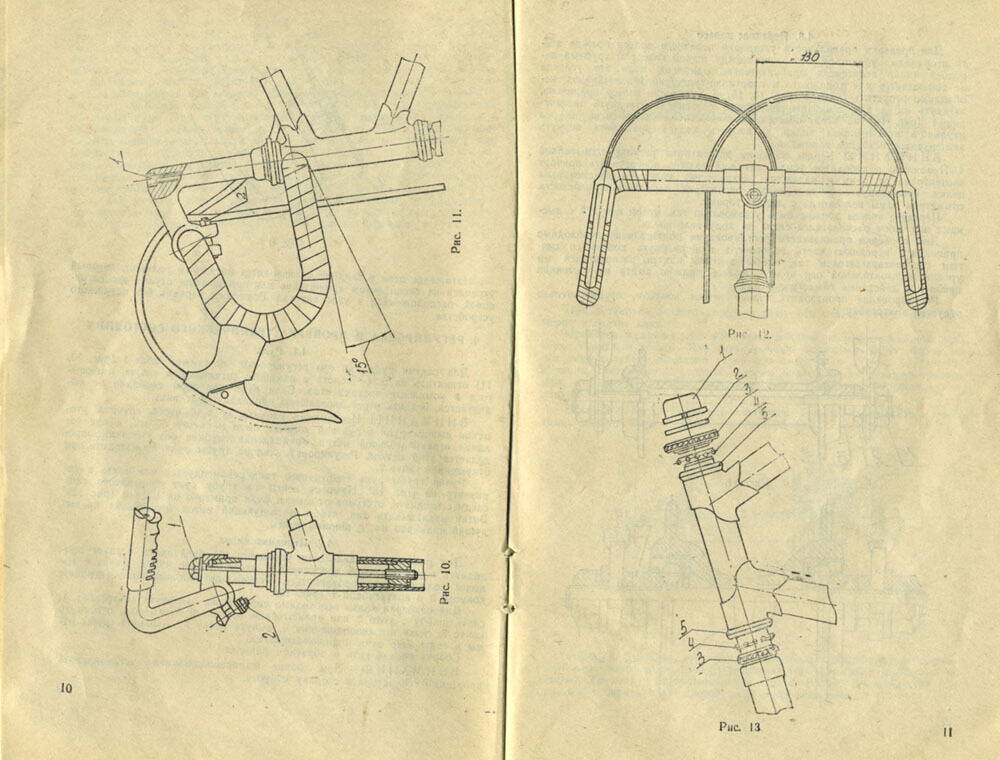

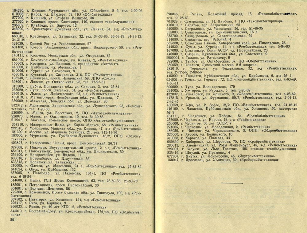

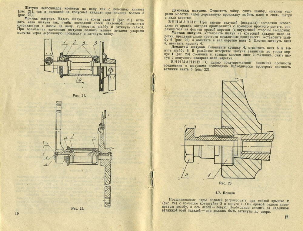

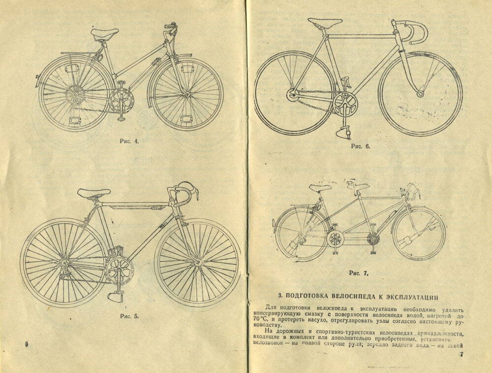

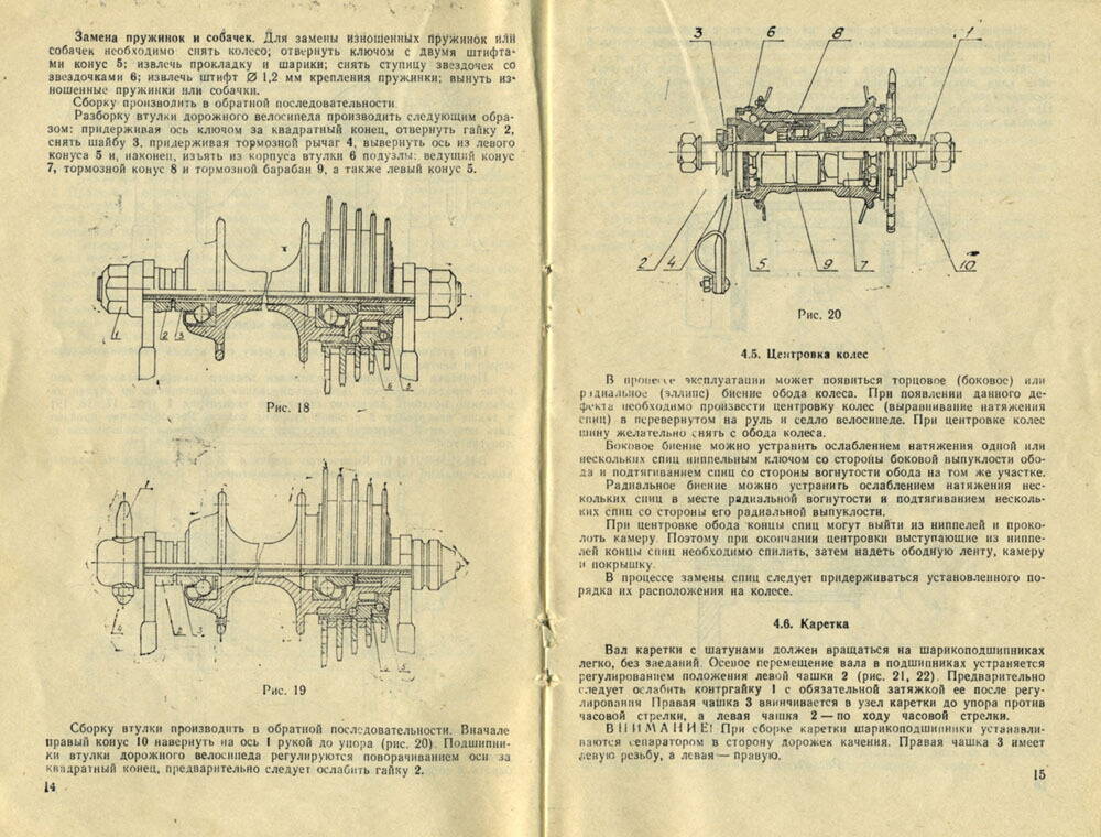

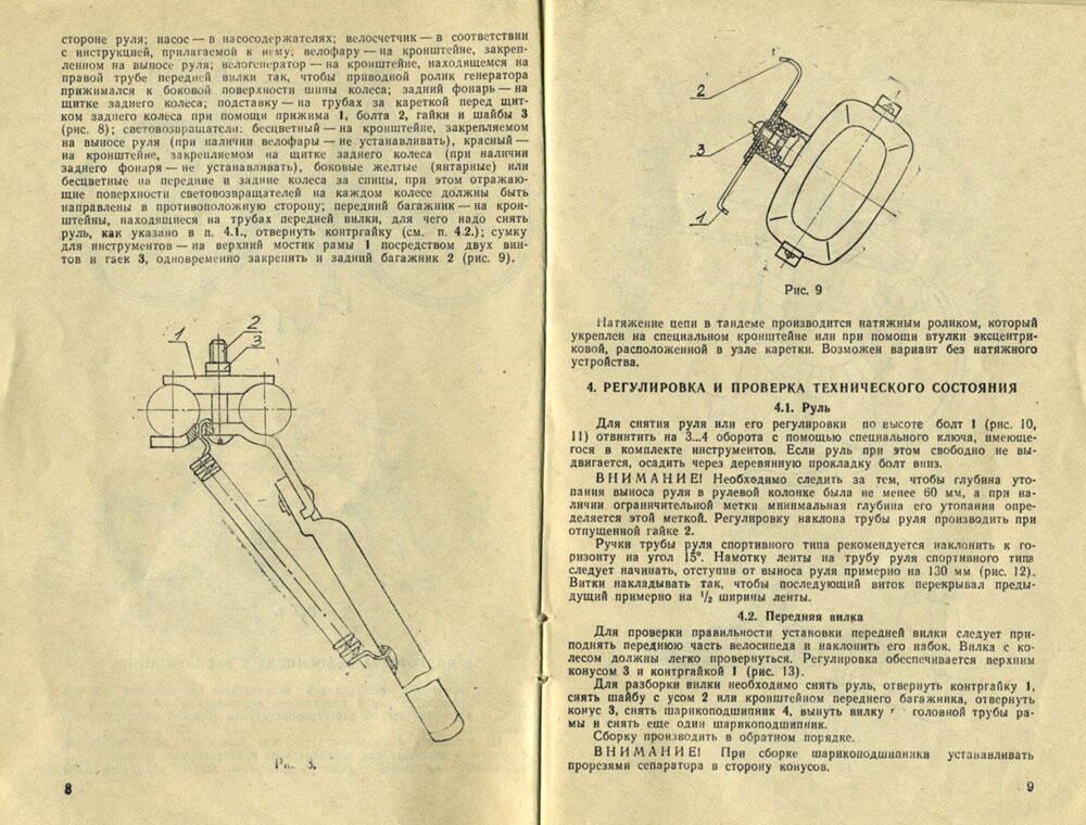

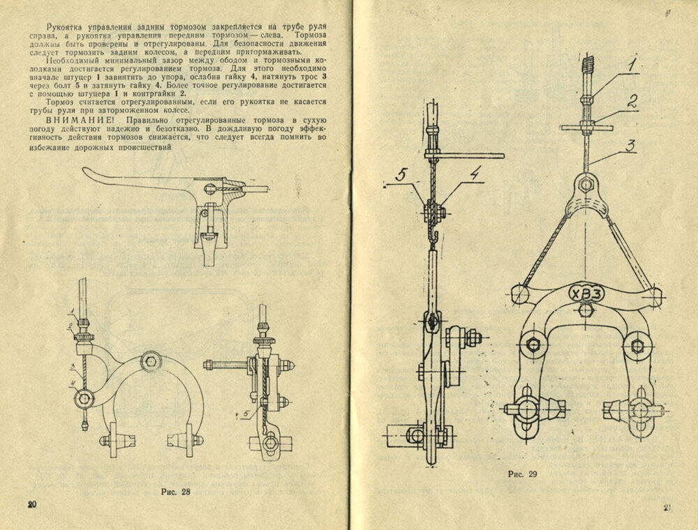

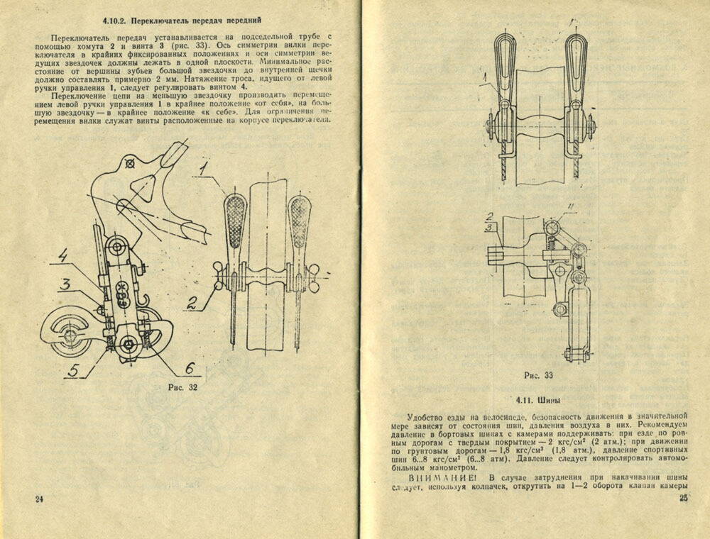

У меня такое руководство:
1.jpg [ 200.1 КБ | Просмотров: 12250 ]
2.jpg [ 153.47 КБ | Просмотров: 12250 ]
3.jpg [ 191.08 КБ | Просмотров: 12250 ]
4.jpg [ 223.14 КБ | Просмотров: 12250 ]
5.jpg [ 186.07 КБ | Просмотров: 12250 ]
6.jpg [ 217.36 КБ | Просмотров: 12250 ]
7.jpg [ 149.58 КБ | Просмотров: 12250 ]

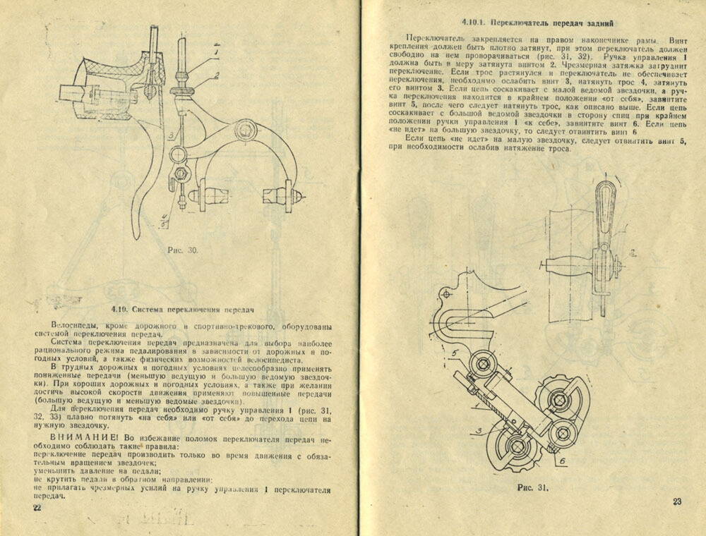

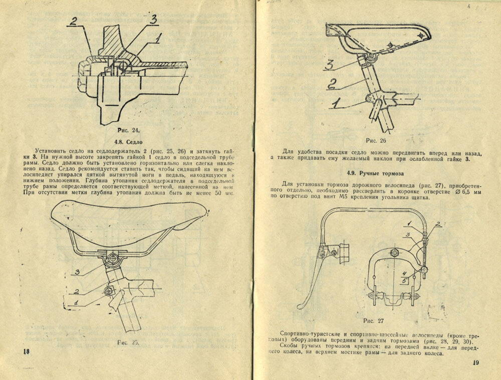

продолжение:
8.jpg [ 217.01 КБ | Просмотров: 12250 ]
9.jpg [ 199.58 КБ | Просмотров: 12250 ]
10.jpg [ 177.78 КБ | Просмотров: 12250 ]
11.jpg [ 179.66 КБ | Просмотров: 12250 ]
12.jpg [ 187.25 КБ | Просмотров: 12250 ]
13.jpg [ 188.07 КБ | Просмотров: 12250 ]
14.jpg [ 248.52 КБ | Просмотров: 12250 ]

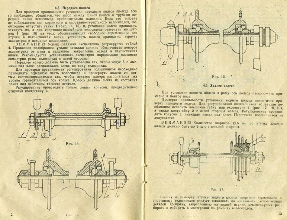

Большущщее спасибо, но такой вопрос — а страницы 12-13 совсем-совсем нет? Или она случайно затерялась? На сколько понял именно там описывается часть процесса разбора-сбора оси/звёздочки/трещётки — именно это оч. нужно, но увы.
СообщениеДобавлено: 24.10.2011 13:03
Сообщения: 170
Город: Одесса
Возраст: 61
Зарегистрирован:15.06.2011
Упс... :oops:
Точно.
Пропустил, исправляюсь :smile:
стр.12-13.jpg [ 202.77 КБ | Просмотров: 11672 ]
