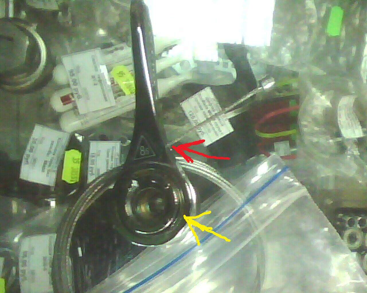

Здравствуйте походил по магазинам и наткнулся на такие хорошенькие блестящие манетки фирмы SunRace вроде (на 8 ск - 116 руб, на 2-3 ск 70руб)... Так вот хочу заменить стандартные на своём спорте 90 года..
1)Но вот проблема!!! я незнаю какое крепление на спорте помню что хомут а какой и как выглядит нет (дело в том что я сейчас не дома, на учёбе) так вот или подскажите встанут нет ли?? или фото хомута или крепления, любое бы фото!
2)ещё скажите слева крепится на раму манетка заднего переклюка или наоборот?
комплектация у манеток такая - сама ручка (тросик проходит через ручку насквозь примерно в сантиметрах двух от оси манетки это нормально?), этакая шайба-крепление с одной стороны изогнутая (на раму) а с другой стороны ограничивающие ход пазы под ручку манетки, и болт сантиметра 2 длинной и диаметр может 7мм(собственно сомнения на счёт него, куда его завинчивать там??)
Комментарий к файлу: С телефона фоткал..
Красная стрелка выход тросика
Жёлтая пазы под шайбу

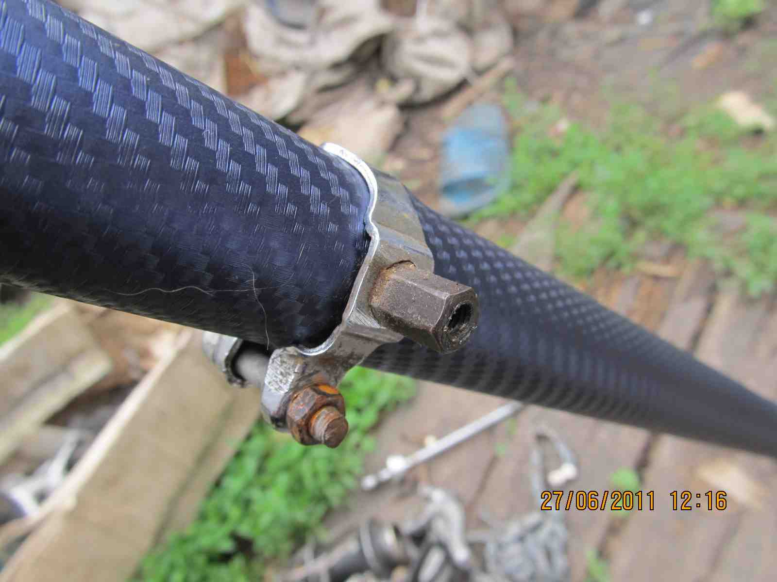

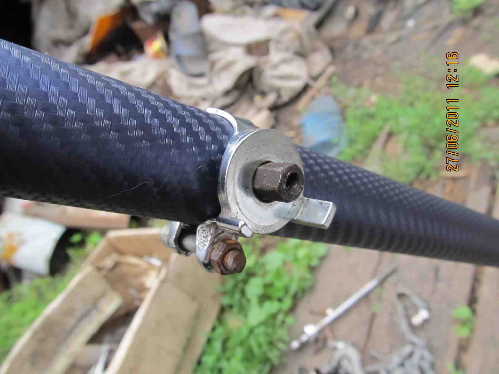

Тут нужно смотреть по месту,бывает смотришь,все норм,ставишь,а оно не идет.Нижние станут на советские посадочные места,на счет верхних сказать немогу.Я,например,ставил на 7 скоростей,с фиксацией,брал за 280 рублей.На Туристе у меня стоят советские монетки,они мне по душе.
Вопрос:Они у тебя без фиксации?На счет завинчивания,должна быть симметрия(левый-отверстие под трос вверху,переключает скорости на больших звездах,правый-отверстие вверху под тросик,переключает скорости на малых звездах)В том случае,если у них есть отличие левый-правый.На совковых монетах без разницы
IMG_0859_1.jpg [ 81.21 КБ | Просмотров: 7080 ]
IMG_0860_1.jpg [ 73.23 КБ | Просмотров: 7080 ]
IMG_0861_1.jpg [ 71.27 КБ | Просмотров: 7080 ]
IMG_0862_1.jpg [ 61.83 КБ | Просмотров: 7080 ]
IMG_0863_1.jpg [ 62.81 КБ | Просмотров: 7080 ]
IMG_0864_1.jpg [ 77.12 КБ | Просмотров: 7080 ]
IMG_0865_1.jpg [ 65.2 КБ | Просмотров: 7080 ]

Вот
IMG_0866_1.jpg [ 83.13 КБ | Просмотров: 7068 ]
IMG_0867_1.jpg [ 157.11 КБ | Просмотров: 7068 ]
IMG_0868_1.jpg [ 120.67 КБ | Просмотров: 7068 ]
Крокодил Cпорт
 Заголовок сообщения: Re: Замена фрикционных манеток
СообщениеДобавлено: 28.06.2011 00:19
Сообщения: 74
Город: Мурманск Россия=)
Зарегистрирован:27.05.2011
Ой огромное спасибо за фото хомута - буду думать..))

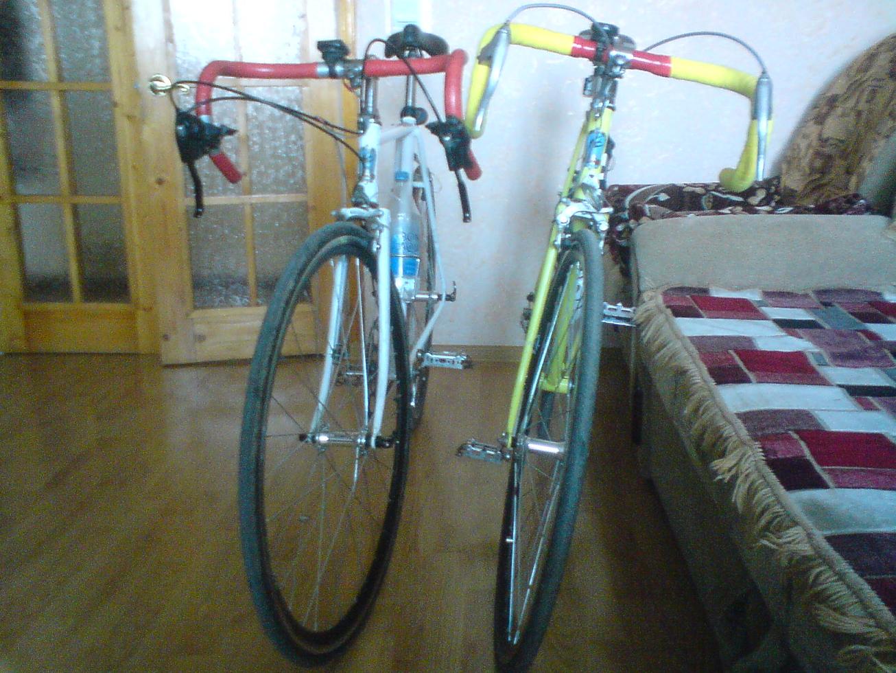

Your killer писал(а):
и еще кое что, я так понимаю особых трудов не стоит закрепить на кривой руль и обычную ручку сомещенную с манеткой например такого типа
Я одну раму соседу отдал. так он свой горный TREK раздраконил и поставил на баран такие ручки (щас с ебея такие же купил в обрат). Так вот он очень доволен, работают хорошо. Из минусов нужно в городе ездить всегда с нижним хватом - иначе не затормозишь. А расширять хомуты не пришлось, мы так надели. Манетка стоит на 7 скоростей а кассета - на 8. Думай)
вот фото!
Комментарий к файлу: вот так
DSC00997.JPG [ 203.11 КБ | Просмотров: 6592 ]
Комментарий к файлу: и так
1фф.jpg [ 162.1 КБ | Просмотров: 6592 ]
Комментарий к файлу: и вот..
1фф.jpg [ 46.7 КБ | Просмотров: 6581 ]

да, смотрится страшновато) кстати я наловчился ездить левой рукой в верхнем хвате а правой в нижнем, в ситуациях где нужно контролировать тормоз, довольно неплохо. рукоятка стоит так же низко
наверно придется обойтись обычными фрикционными...
