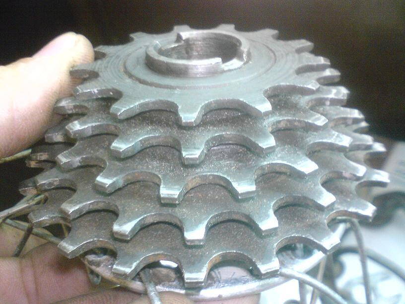

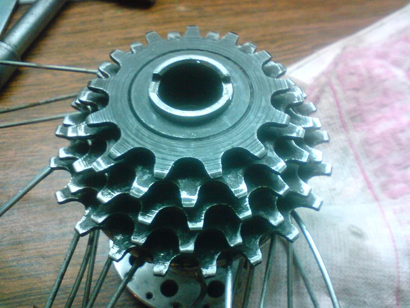

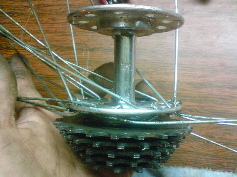

Столкнулся с сией проблемой когда решил менять менять обода с трубок на покрышки. Втулку/кассету решено оставить прежную.
Необходимо снять кассету с звездами чтобы установить новые спицы.
На форуме не нашёл подобной темы где бы рассказывали как снять кассету. Пожалуйста, поподробнее, лучше с фото))))
фотки:

Зря обод сняли, теперь рычага не будет, усилие може быть значительным! :sad:
Зажимаем в тиски плоский напильник, ставим шишку лысками на напильник, крутим втулку
против часовой стрелки, можно брызнуть wd40 место перехода шишка-втулка.

Спасибо! я попробовал крутануть так, просто куском металлической пластины, но ощущение что это корпус втулки был, решил спросить)
я попробую обод обратно одеть, спицы дрелью быстро соберу)
отчитаюсь завтра)

Напильник как будто создан под эти пазы!!!
Снял кассету за минуту, вот только обувать/разувать диск долго пришлось.
Ваш совет очень помог! Спасибо!!!
