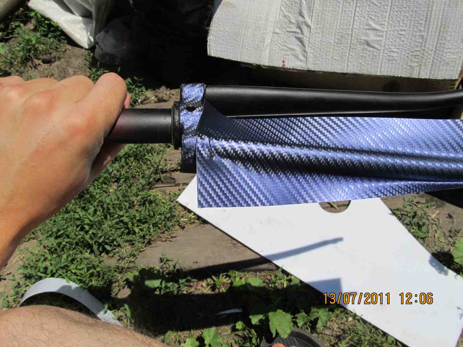

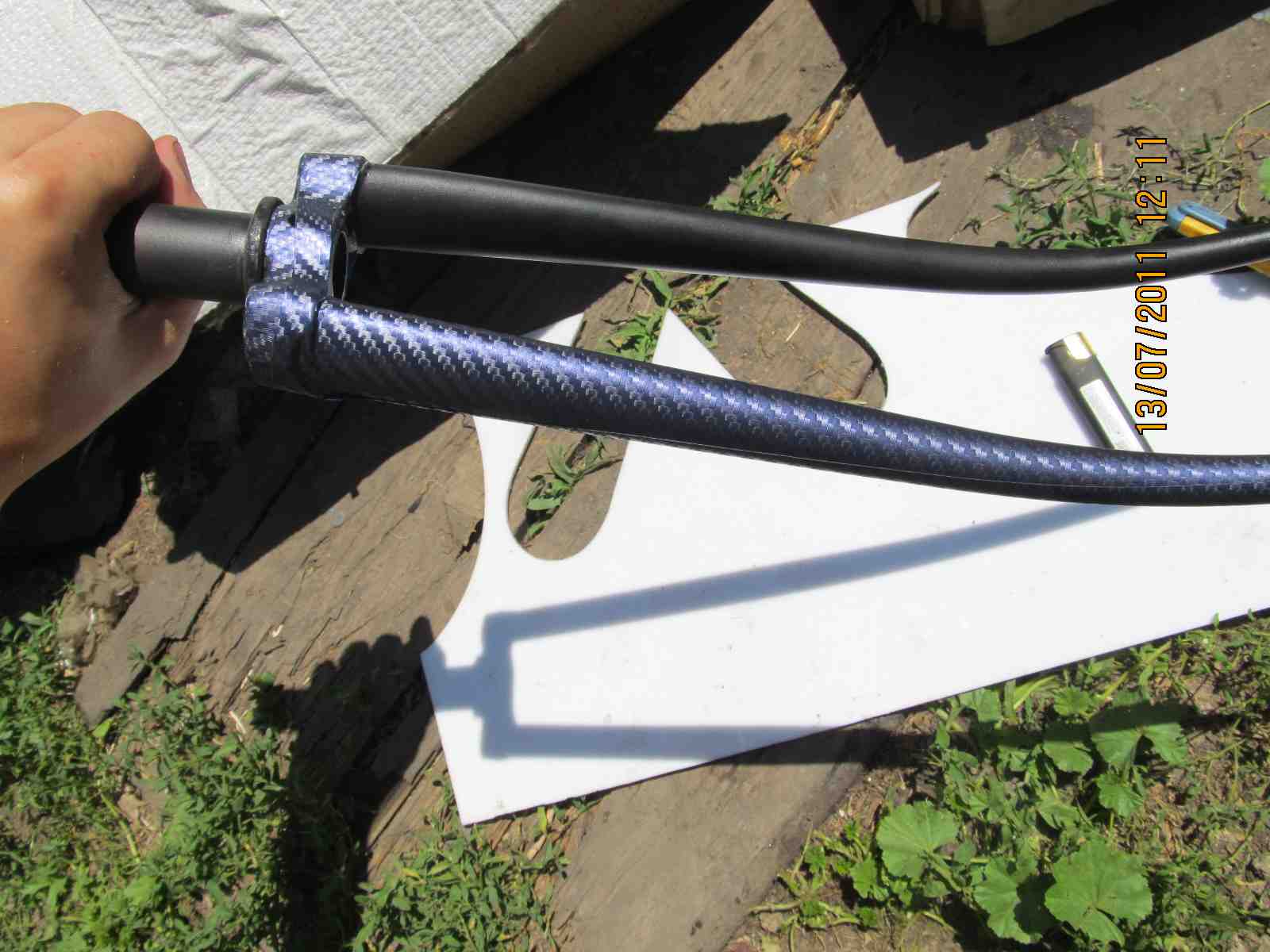

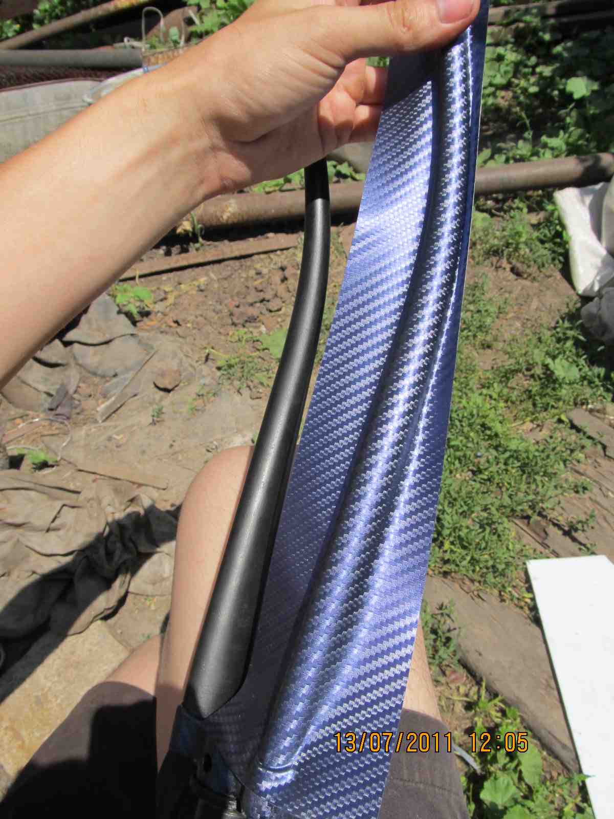

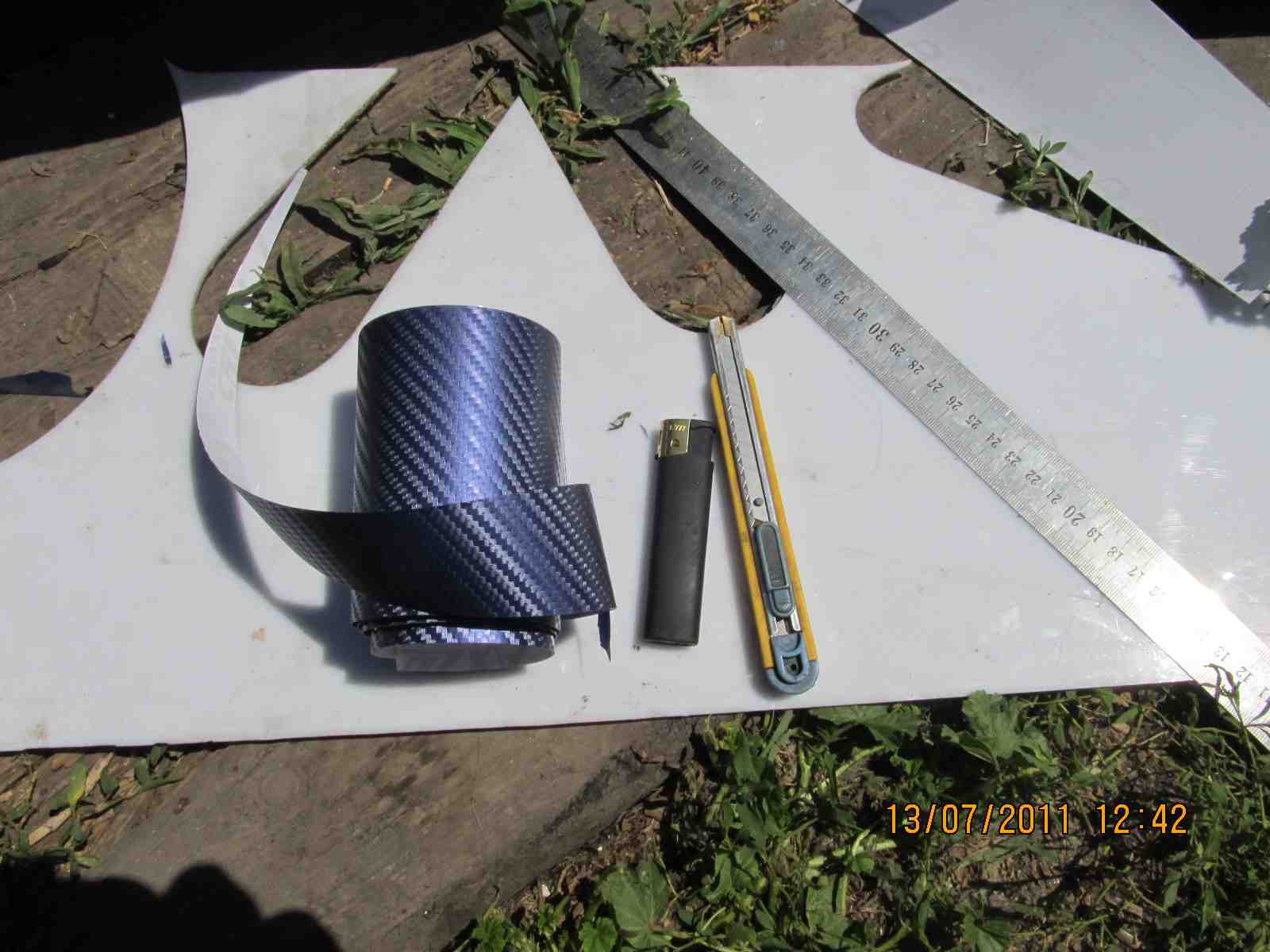

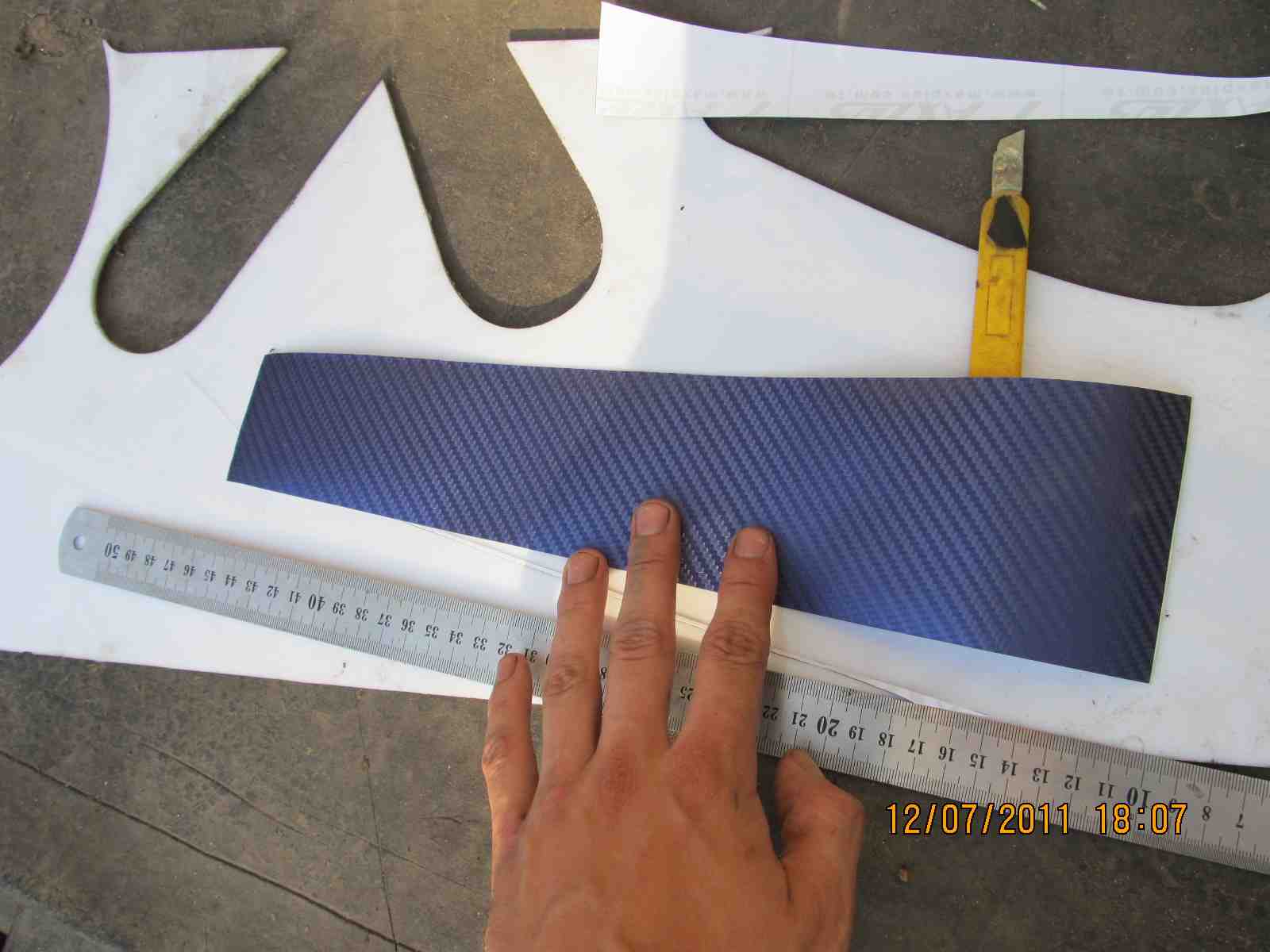

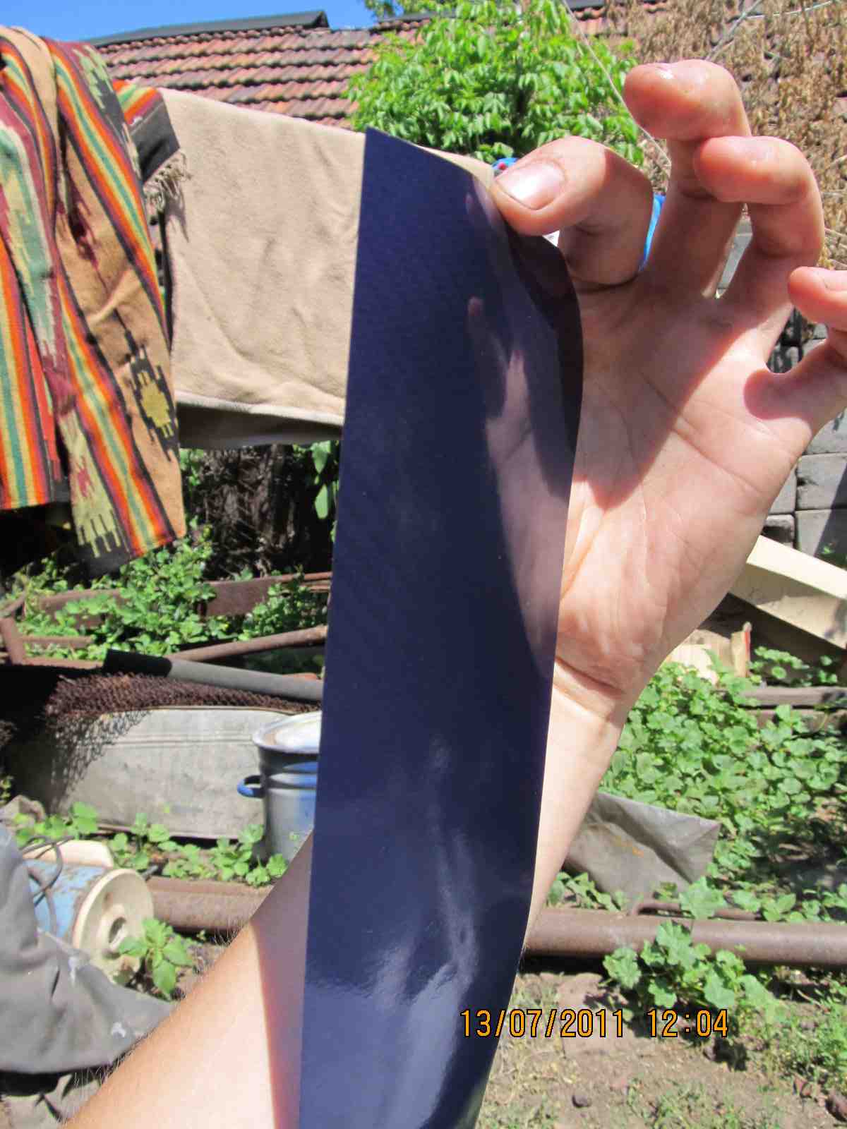

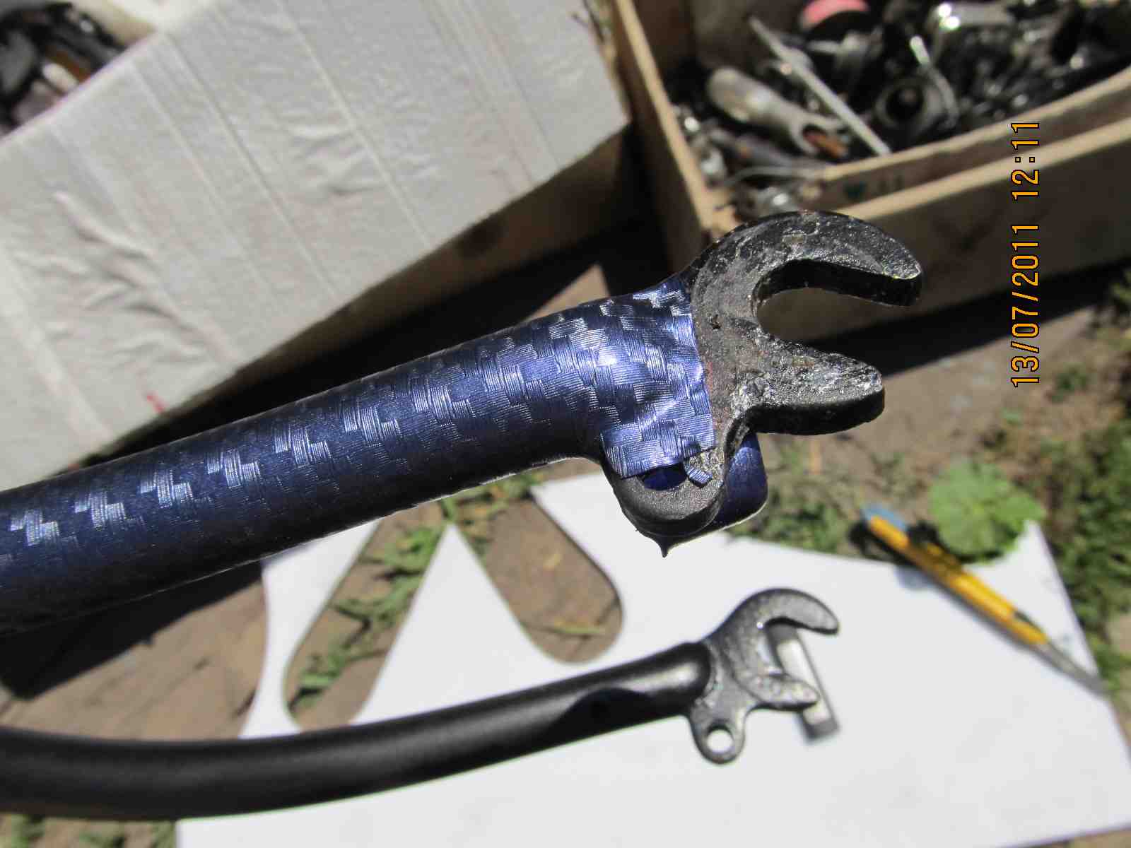

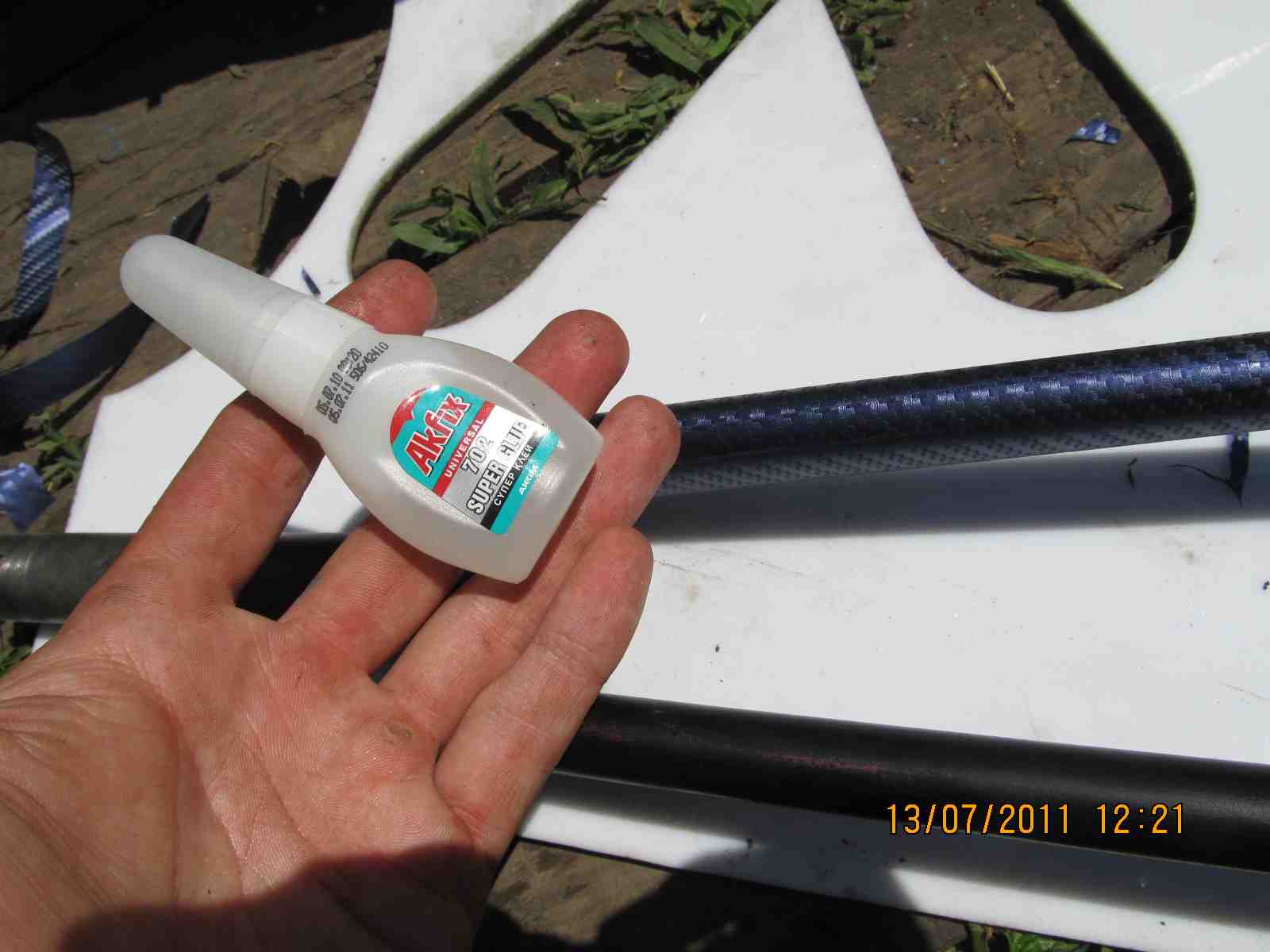

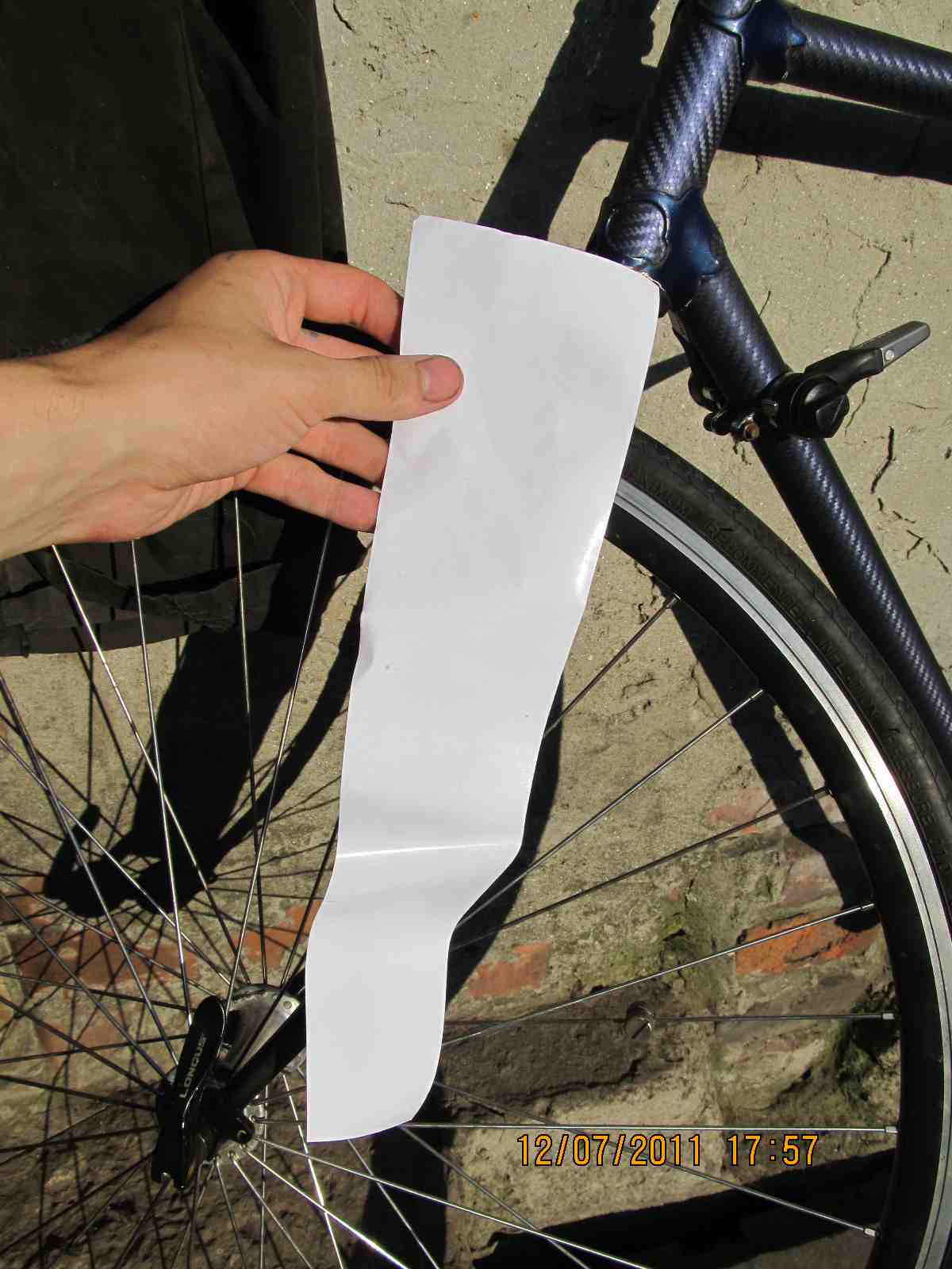

По советам решил переклеить вилку в синий карбон,в роде как нормально получилось,вел еще не собирал,как назло сорвалась резьба на петухе,потом решим.Ну вот собственно процесс:тут всё понятно,ничего сложного нет,главное чтобы были руки,материал,который я использывал-это пленка под карбон,синяя maxplus (http://www.youtube.com/watch?v=-4u8lNaXav4)китайского производства,она намного толще чем бельгийский 3D карбон,тянется хуже,покупалась здесь http://www.promdesign.ua/autostyling/ma ... nki/carbon),10х150см, мой инструмент-это нож,зажигалка,клей и еще солнце помогало прогревать пленку и вилку.Начал с того что вырезал шаблон по вилке с листа бумаги(индивидуально к каждой вилке),потом перенес его на обратную сторону пленки,наметил и отрезал,надо отрезать с запасом .Потом отрываю подложку с пленки прикладываю к вилке с фронтона и постепенно обжимаю рукой,выдавливая воздух,при помощи зажигалки растягиваю пленку на узлах,клеем проклеиваю стыки

спасибо !
как готовить поверхность перед поклейкой ?
окунёк-УКРАЛИ
крокодил
Дракон
СообщениеДобавлено: 15.07.2011 19:39
Сообщения: 31
Зарегистрирован:04.07.2011
достаточно много чего обклеивал карбоном,и какой никакой опыт имею.
поверхность лучше перед поклейкой обезжирить(ну и вымыть естественно),хотя иногда хватает и простого мытья со средством для посуды.
так же в местах где пленку нужно будет тянуть лучше всего наносить дополнительный слой клея(специальный клей для винила есть).
и почему то мне кажется что при прогреве приклеянной пленки феном,она лучше держится,хотя может только кажется мне так. :smile:

Срочно нужна для симметрии тема "Обклейка алюминиевой фольгой карбоновых вилок: советы, технологии, впечатления." :D
Автор - молодец, конечно :good: Можно спросить почему захотелось обклеивать пленкой, а не красить вел (понятное дело что не в цвет "под карбон", а просто красить)?
Кстати, нет ни у кого опыта сколько эта пленка потом в процессе эксплуатации держится? К примеру, если вел денёк постоит на солнышке летом....
СообщениеДобавлено: 18.07.2011 18:27
Сообщения: 95
Город: Украина Донецк Макеевка
Зарегистрирован:05.07.2010
Вел был покрашен,но вся краска,которой красят(имеется в виду баллоны,акриловая автокраска)никогда не заменит заводскую.Видел у человека Украину,которая стояла на улице 2 года,а покрашена только заводской краской,слегка в некоторых местах поржавела.
Почему решил клеить,надоели постоянные сколы на краске,хотя краска была под лаком,вел уже стоял на улице целый день и ничего не произошло,этой пленкой обтягивают Лексусы,думаю хозяин огорчился бы если пленка повздувалась на солнце
Крокодил Cпорт
СообщениеДобавлено: 18.07.2011 18:44
Сообщения: 31
по заявлению производителей пленка держится до 8 лет :smile:
но рекомендуют все же пленку менять каждые 3 года, т.к. металл под пленкой может начать гнить(незнаю насколько правда)
СообщениеДобавлено: 18.07.2011 23:17
Сообщения: 95
Посмотрим,пока купить пленку не составляет проблемы,как раз недалеко агенство,пока что эксплуатирую в различных условиях,ездил по пылюке,норм,нигде не отклеилось.На счет коррозии под пленкой не знаю тоже,но окислительные процессы начинаются при взаимодействии металла с кислородом,рама покрашена,доступа кислорода нет(надеюсь)
Крокодил Cпорт
СообщениеДобавлено: 19.07.2011 10:17
Сообщения: 31
под пленку может влага попасть ну и соответственно она просто не сможет испаиться под ней,поэтому при обклейке машин швы герметиком промазывают
